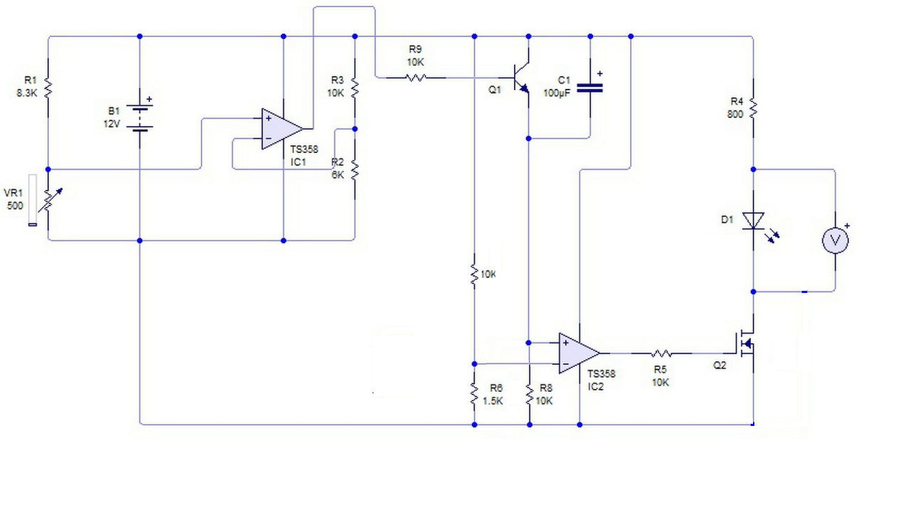

Egy kis segítségre lenne szükségem. Van ez a kapcsolás, ami úgy működik, mint egy mozgásérzékelős lámpa. Ha mozgást érzékel, felkapcsol, majd a mozgás megszűnése után pl. 5 másodperccel lekapcsol. Ha folyamatosan van mozgás, akkor folyamatosan világít. A bal oldali műveleti erősítő felel a ki-be kapcsolásért, a jobb oldali műveleti erősítő a késleltetésért. Ebben a kapcsolásban a mozgásérzékelő ellenállása az R1. A VR1 potméterrel az érzékelési küszöböt lehet állítani. A gondom az lenne, hogy szimulátorban működik a kapcsolás, a valóságban viszont nem. A valóságban folyamatosan világít az izzó és nem akar kialudni. De ha a MOSFET gate-jét a bal oldali műveleti erősítő kimenetére kötöm, akkor működik, de késleltetés nélkül. Az R6-os ellenállást ne nézzétek, az ott sincs . Hol lehet a hiba?

(#) moderboy válasza Attilawap hozzászólására (») Aug 10, 2016 /
Ha C1-R8 lenne az időzítőtag, akkor szerintem C1 nem tud feltöltődni, ha a mellette lévő tranzisztor nyitva van, de várjunk meg egy hozzáértőt.
(#) Attilawap válasza moderboy hozzászólására (») Aug 10, 2016 /
Akkor mit módosítsak, hogy működjön?
(#) Medve válasza Attilawap hozzászólására (») Aug 10, 2016 /
Szakértő én sem vagyok, de a 100µF-10k páros szokatlan kombináció, lehet nagyon szivárog a kondi, próbáld meg csökkenteni a kapacitást, és tantált használni ott, nagyobb ellenállással
(#) RoliNyh válasza Attilawap hozzászólására (») Aug 10, 2016 /
Lehet, hogy nagy marhaságot mondok, de mivel az invertáló bemenet teljesen testen van, így nincs hiszterézise az áramkörnek egyrészt valamint a visszacsatolás is hiányzik. Másrészt pedig az R8 C1 alkatrészeket nem kéne felcserélni?
A hozzászólás módosítva: Aug 10, 2016
(#) kapu48 válasza Attilawap hozzászólására (») Aug 10, 2016 /
C1-est letenni az R8 mellé!
C1 a tranzisztoron töltődik, és R8-on sülki!
(#) proli007 válasza Attilawap hozzászólására (») Aug 10, 2016 /

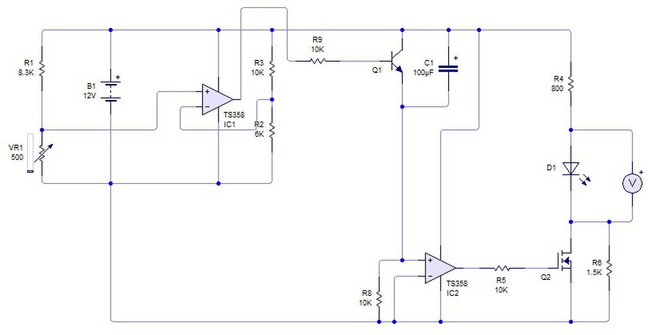

Hello! Egy műveleti erősítő kimenete akkor vált át, ha bemenete között feszültség differencia van. Mert ugye differenciál erősítő bemenete van. A kapcsolásodban az IC2 invertáló bemenete a GND-n van. Így a neminvertáló bemenet (+) feszültsége az invertálóhoz képest (-) csak pozitív értéket tud felvenni. Tehát a kimenet nem tud visszabillenni. (Maximum akkor ha az IC offset hibája ezt lehetővé tenné.) Az IC nyílthurkú erősítése oly nagy, hogy ha az R8-on csak néhány mV feszültség van, már akkor is az OPA kimenete magas szintre kerül, így a Fet bekapcsol és a Led ég.
Megoldás, hogy az invertáló bement feszültségét megemeljük. Pld. ahogy átrajzoltam. Így az invertáló bemenet feszültsége mintegy másfél voltra kerül, és így ha a kondi feltöltődött, akkor a neminvertáló bement már lehet alacsonyabb szintű ennél a feszültségnél.
Természetesen ez így még mindig egy nullkomparátor, tehát amikor a két bement azonos feszültségre kerül, "lassan fog átváltani". Vagy is esetleg ha teljesítményt is fog kapcsolni a Fet, az átváltás sebessége nem lesz elégséges. Vagy is ahogy írták, célszerű lenne egy pozitív visszacsatolás alkalmazása is..

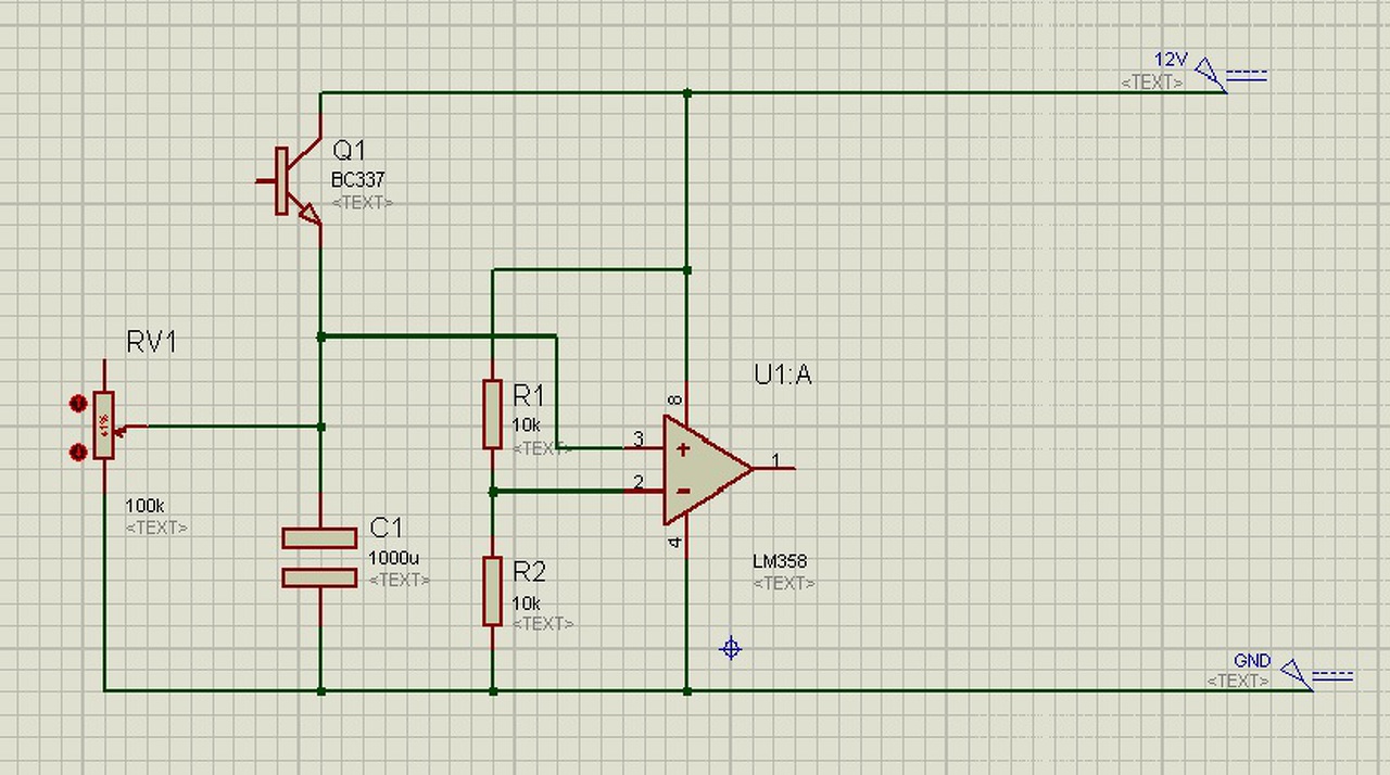

Keresek valami olyan kész modult (vagy nevezzük bárminek), amivel kapok egy valamilyen szintű logikai kimenetet két feszültség komparálása után.
Sürgős a dolog sajnos, így nem tudok most építeni egyet, viszont nem tudom, hogy hol találhatnék készen.
(#) proli007 válasza Primary hozzászólására (») Aug 11, 2016 /
Hello! "valamilyen szintű logikai kimenetet két feszültség komparálása"
Modult nem igen fogsz találni, főleg ilyen "paraméterek" mellett. IC-t viszont igen, pld. LM311-et.
(Ha sürgős, akkor papírt feltétlen legyen nálad.. )

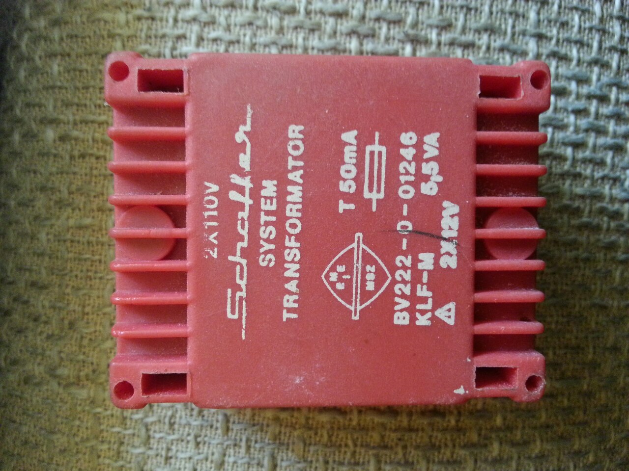

Ha egy trafóra az van írva, hogy 60VA/12V akkor az 12V/5A lenne??
Ha ez így van akkor ha az van ráírva, hogy 2x110V Primer és 2x12V a szekunder 5,5VA akkor elméletileg az 12V-on tud majdnem 0,5A-ert?? vagy azt a 2x12 vagyis 24V-al kell számolni?
(#) Sebi válasza attika hozzászólására (») Aug 12, 2016 /
Igen, párhuzamos szekunderekkel 12V 5,5VA azaz 0,45A. Mivel a teljesítmény adott, értelemszerűen 24V-on a kivehető áram feleannyi.
A hozzászólás módosítva: Aug 12, 2016
(#) attika válasza Sebi hozzászólására (») Aug 12, 2016 /
