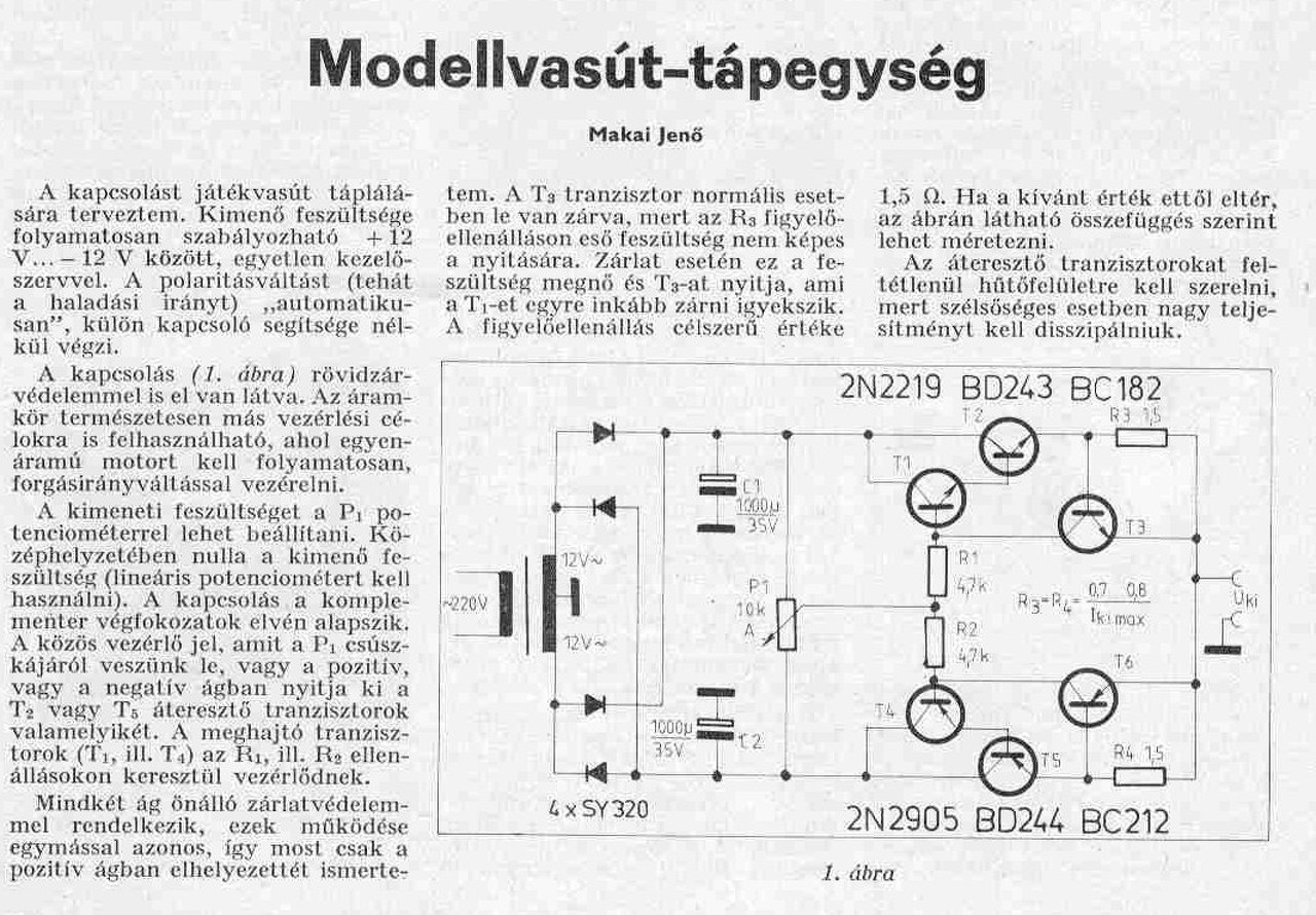

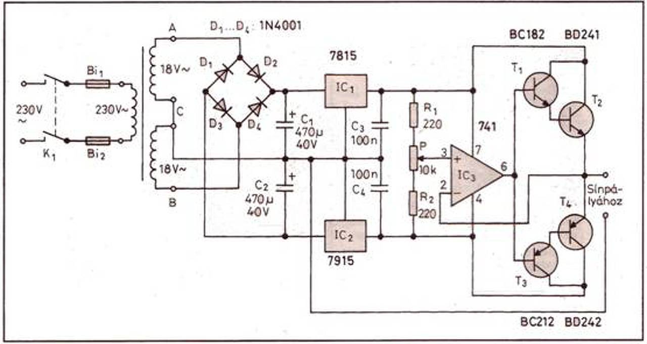

Megvalósítható lenne egy olyan táp aminek a feszültségét egy db potival lehetne szabályzoni -20V és +20V között? 2A max. Esetleg valaki meg tudna dobni egy kapcsolási rajzzal?

(#) exabit válasza nedudgi hozzászólására (») Aug 13, 2016 /
Modellvasút tápegységnek. Ahogy nézegettem ott kapcsolóval váltanak polaritást, és elgondolkoztam hogy hogyan lehetne analóg technikával egyetlen potit csavargatva változtatni a feszültséget pl. +20V és -20V között. Valószínű hogy kapcsolós megoldás lesz belőle, mert fél nap keresgeléssel a neten se találtam semmit.

(#) vargaf válasza exabit hozzászólására (») Aug 13, 2016 / 1
Rossz helyen keresel. Két régi, bevált kapcsolás, potméterrel.
Itt a cikk is.

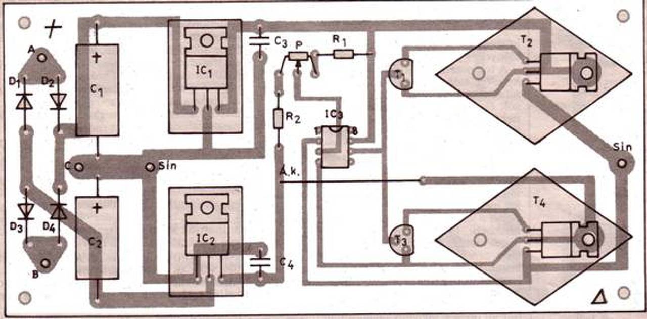

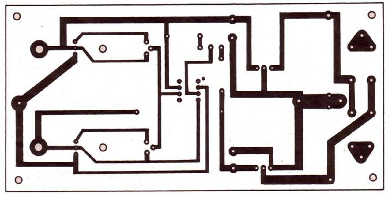

(#) Sebi válasza exabit hozzászólására (») Aug 14, 2016 /
A magam részéről az első képen látható megoldást ajánlom: áramkorlátttal megölhetetlen. Ha mégis a második verzió a szimpatikus, akkor ajánlom, hogy a teljesítmény tranzisztorokat ne a stab IC-k kimenetére (max 1A), hanem a bemenetére - azaz a pufferkondikra - kösd. A trafó lehet 2x15V-os a kisebb disszipáció eléréséhez.
Tulajdonképpen a stab-IC-k el is hagyhatók - a 741 tápfeszét megfogni elég egy-egy 13V-os kis zener is.
