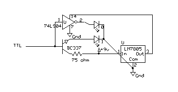

na eztis ide írom. keresek olyan kapcsolást, amivel ha rátapintok egy ttl jelre akkor magas ttl esetén 1-est alacsony ttl esetén 0-át írjon ki egy hétszegmentes kijelzőre. közös katódú kijelzőm lenne hozzá, és a legegyszerűbb megoldás érdekelne!
(#) fureszk válasza fureszk hozzászólására (») Aug 7, 2006 /
nagyjából megvan az áramkör, már csak egy olya tranzisztort keresek ami alacsony ttl-re nyit.

(#) fureszk válasza Norberto hozzászólására (») Aug 7, 2006 /

(#) iamrob válasza fureszk hozzászólására (») Aug 7, 2006 /
Sajnos nem!
Az első bekapcsoláskor kb. az történne, hogy az LS04 bemenete (nem elírás!) kinyitná a tranzisztort, melynek emitterében lévő 1-es LED rögtön kigyúlladna - majdnem szó szerint. De ha bemeneti jel nélkül még élve is marad a LED, egy 5V-os bemenet esetén a LED és/vagy a tranzisztor meghalna, majd nagy valószínűséggel magával vinné a mérés alatt álló kimenetet is (terhelhetőségtől függően). Ezen sajnos egy soros ellenállás is keveset segítene, mert a LED fényereje nagyban függne a bemenet feszültségétől.
És a TTL bemenetek sem szeretik a kis impedanciás magas jelet!
A 0-ás LED-nek is egészségére válna egy soros ellenállás :yes: .
Bocs :miaz:, hogy ennyire lehúztam az áramkörödet, nem akartam neked esni , de sajnos az elektronok a saját szabályaik szerint ténykednek, és nem mindig, ahogy mi szeretnénk.
ui: a Norberto által belinkelt kapcsolás nekem azért nem tetszik, mert a mérőcsúcson lévő jelet rögtön megterheli egy LED + 180 ohmos ellenállással .
