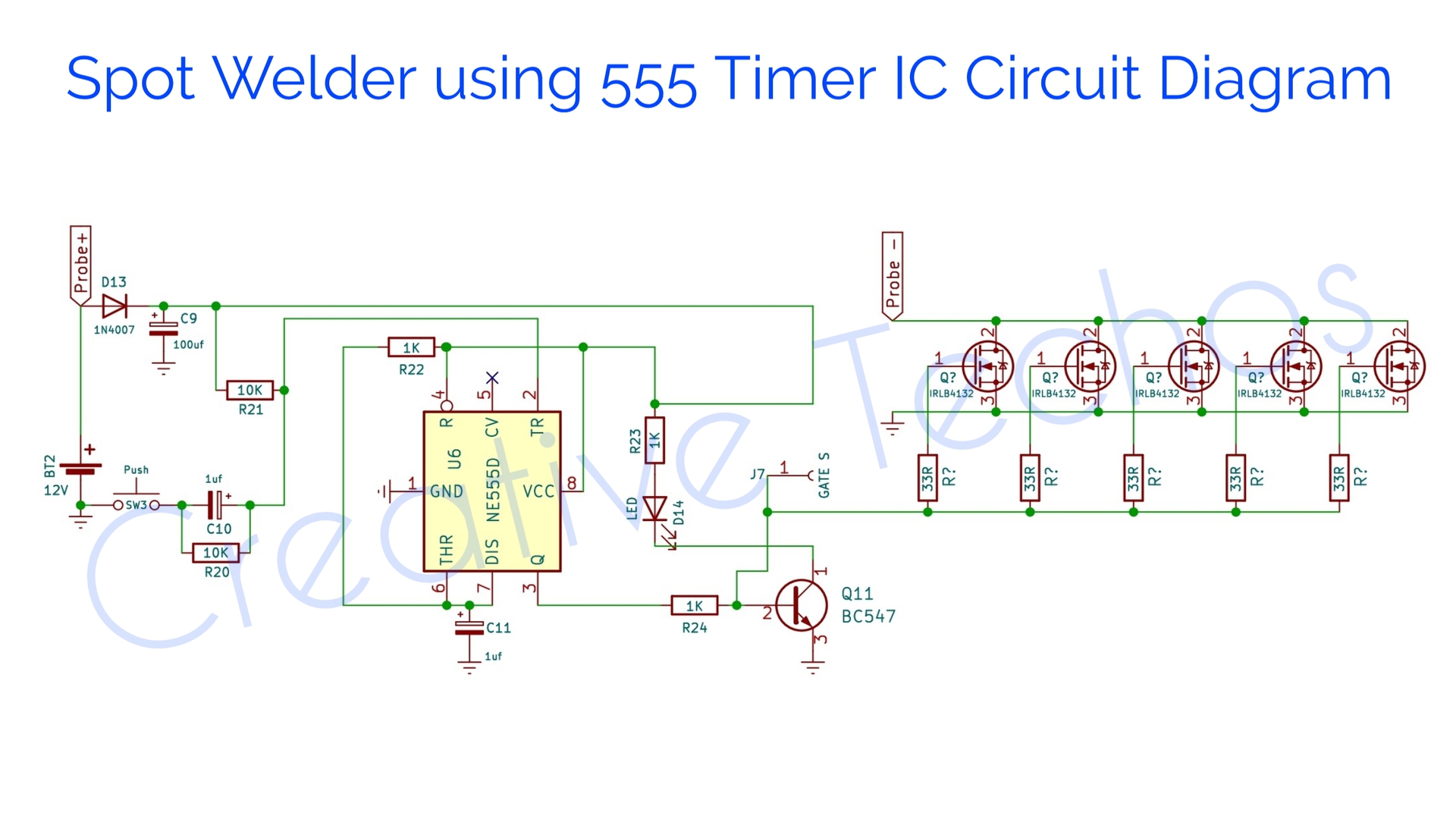

(#) morell hozzászólása Jún 24, 2022 /
Az alábbi ponthegesztő kapcsolást szeretném elkészíteni. A Mosfet lehet IRLZ44N is változtatás nélkül? Még 1 diódát tett a fetek 1-3 csoport lábaira.
Ha jól tudom ez 50 ms időzítésű. Melyik R tagot kell potméterrel helyettesíteni és milyen értéken, ha 10-200 ms időzítés között állítható lenne?
(#) proli007 válasza morell hozzászólására (») Jún 24, 2022 /
Hello! Az R22-ót. Az idő T=R22*C11. Most ez 1ms. De szerintem ez csak vicc..

(#) morell válasza proli007 hozzászólására (») Jún 24, 2022 /
A viccet nem tudom mire értetted? Működne a kapcsolás? Nekem komolyan kellene.
Mekkora idő szükséges a ponthegesztéshez?
Nem tudom mennyi idő kell, nézd meg a videót amit belinkeltem.
De az 555 időzítése nem jó. Mert a monostabil ideje 1ms, míg a bemeneti trigger ideje 5,5ms. Tehát nem a monostabil fogja az időt adni, hanem hogy meddig nyomod a gombot. Mert a Tr bemenetnek elsődlegesége van. Amíg az alacsony szinten van, addig a kimenet magas.
Meg a rajz is hibás, a Fet-ek Gate pontja a bázison van, ami csak 600mV lesz. Így a Fet-ek élete biztosítva van. De szerintem a Fet is kevés és gyenge. stb..
A link lemaradt.
Van esetleg ponthegesztésre más kapcsolás?

(#) morell válasza morell hozzászólására (») Jún 25, 2022 /
Mégse. Megnéztem.
Variáltam a kapcsoláson.
Jó lesz így?
D1 dióda milyen típus legyen?
Mosfetek lehetnek változtatás nélkül IRFZ44N vagy IRF3205?

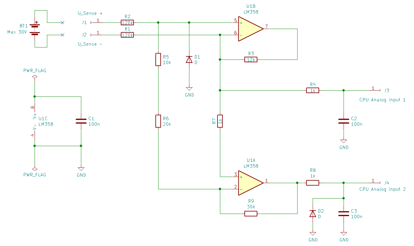

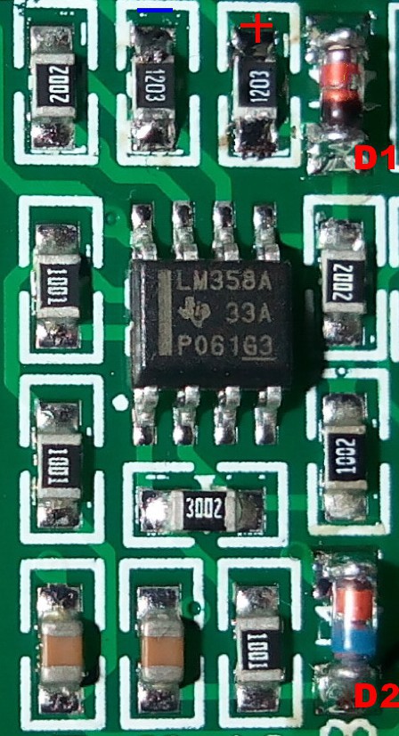

(#) Régi motoros hozzászólása Jún 25, 2022 /
Műveleti erősítős kapcsolással volna kérdésem.
(EBC-A05 töltő kapcsolási rajzát fejtem épp vissza.)
A feszültségérzékelő résznél tartok (csatolt képen). Van rajta két dióda (D1, D2) ezek értékeire volnék kíváncsi. SMD mint a képen láthatóak, szóval nem nagyon lehet olvasni róla semmit. Én valami zénerre tippelnék, de nem tudom, egyenlőre kiforrasztani nem szeretném. Másik tippem a túlfeszvédelem lenne. Az sem tiszta a kimeneten miért csak a J4 ponton van dióda D2, a J3 ponton miért nincs?
Arra gondoltam, ha valaki járatos a feszültségmérésben, talán jobban tippel nálam.
J1 / J2 csatlakozóra kell az akkut kötni, ami max 30V lehet. J3 / J4 pontok mennek egy STM8S10 CPU két analóg bemenetére. A készülék két méréshatárban dolgozik, 0-4.5V és 4.5-30V.
Feltételezésem szerint az egyik műveleti a kissebb, másik műveleti a nagyobb méréshatárban aktív,
így a két analóg bemeneten a két méréshatárban külön történik a mérés.
Na most amit ezzel kapcsolatban nem értek, az U1B polaritáshelyesen kapja a mérendő feszültséget.
Az U1A pedig fordított polaritással. Itt elvesztem, miért van ez így?
Az sem világos J3 kimenet miért nem közvetlenül a 7 -es kimenetre csatlakozik az R4-en keresztül?
Miért a visszacsatolás után van bekötve?
A hozzászólás módosítva: Jún 25, 2022
(#) Gafly válasza Régi motoros hozzászólására (») Jún 25, 2022 /
Szerintem egyszerűen nem teljesen pontosan rajzoltad vissza.
Gondolom holnap már Te is kicsit másként fogod látni.

(#) Régi motoros válasza Gafly hozzászólására (») Jún 25, 2022 /
No igen, biztos átnézem még. Annál is inkább, mert az R4 / R7 közös pontja bemegy az IC alá,
lehet azt néztem el, és nem is az IC 6-os, hanem 7-es lábára kapcsolódik...
Nem tudom, úgy talán értelmesebb volna?
De a pozitív polaritás akkor is az ICA invertáló lábára megy...
Mondjuk az is felmerült bennem, miért is kell műveleti egyáltalán? Ha 0-4.5V a méréshatár,
azt direktben is lehet mérni egy analóg bemenettel. Na de a 4.5-30V ot még erősíeni is?
Hát azt a feszt nem leosztani kellene? Mondjuk egy két ellenállásos feszosztóval?
(#) proli007 válasza morell hozzászólására (») Jún 25, 2022 /
Hogy ez hogy fog "elsülni", azt nem tudom. minden esetre a képen látható készülékben 5db. 4N04R7-es Fet van, ami egyenként 300A-os és 0,76mΩ ellenállású..
Minden esetre a rajzodon a Fet Gate ellenállások még mindig a tranyó bázisába és nem az 555 3-as lábára csatlakoznak.

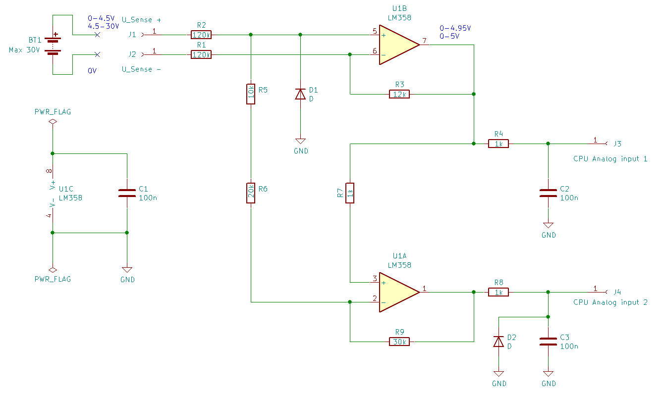

(#) Régi motoros válasza Régi motoros hozzászólására (») Jún 25, 2022 /
Update1...
Úgy néz ki Gaflynak igaza volt.
Érdekes, hogy papírra jól rajzoltam meg, de "digitalizálni" már egy hibával sikerült...
Közben számoltam kicsit, és arra jöttem rá (ha a számításaim jók), hogy az A egység erősítése 1.1,
tehát a 0-4.5V bemenetnél a kimeneten 0-4.95V van.
Felette pedig csak 5V mert a tápja is csak szimpla 5V, és a kimenet a tápnál nagyobb nem lehet.
A B egység erősítése viszont 2 -re jött ki (feltéve ha jól számoltam) és az a B egység neminvertáló és a kimenete (tehát 5-7 lábak) közötti feszültséget méri ha jól sejtem.
Csak még arra nem jöttem rá, hogy ezen a két ponton milyen feszültségek vannak,
mennyire szól bele az R2 120k-ja...
(#) morell válasza proli007 hozzászólására (») Jún 25, 2022 /
Köszönöm. Akkor a Gate pontot a R24 elé kell kötni? Nem mögé.
A D1 dióda jó úgy? Egyéb észrevétel?

(#) proli007 válasza Régi motoros hozzászólására (») Jún 26, 2022 /
Hello! Bocs hogy beleszólok, de ennek így nem sok értelme van. Viszont..
- Ha a 10k-20k közös pontja a GND-n van és a 10k az 12k, akkor az első fokozat erősítése 0,1, vagy is a 0..30V 0..3V-ként jelenik meg.
- A második fokozat az első kimeneti feszültségét kapja, erősítése 2,5 (Σ 0,25) és így 0..12V bemeneti feszültségnél jelenik meg a 0..3V feszültség.
- Egyébiránt az LM358 kimeneti feszültségének maximuma 5V táp esetén 3,6V..

(#) Régi motoros válasza proli007 hozzászólására (») Jún 26, 2022 /
Csak nyugodtan. Pont azért kérdeztem.
(Mint látható, az analóg áramkörök nem tartoznak az erősségeim közé.)
Ha van még észrevétel, akár másnak is, tessék billentyűt ragadni és leírni...
A 10k-20k közös pontját az R5-R6 -ra érted?
Megnézem, talán lehet ott egy átvezetés valamelyik alatt, a GND felé...
Az értéke viszont biztos, ugyanis 1002 és 2002 ami jól olvasható az SMD-ken.
(#) proli007 válasza Régi motoros hozzászólására (») Jún 26, 2022 / 1
Természetesen, más 10/20k nincs az áramkörben.
Egy különbségképző kapcsolásban szimmetrikus elemeknek kell lenni, különben azonosfázisú hiba képződik. Tehát 12k-nak kellene annak is lenni, vagy a másik 12k-nak is 10k-nak. Sokszor oda is írják az 1 vagy 0,1%-ot.
(Elég gond szokott lenni, hogy a különbségképző kapcsolás forrásellenállásainak 0-nak kellene lenni. De ez csak precíziós áramköröknél szokott gond lenni. LM358-nál pld gond hogy a kimenet nem tud lemenni 0V-ra, ha nem a GND felé van terhelve, mert a kimeneti áramgenerátor árama mindössze 80uA. Vagy is ha a differősítő invertáló bemenete nem GND potenciálon van (itt a 30V negatív pontja), akkor 0V bemenetnél nem lesz 0V a kimenet. De nem fárasztalak ezzel, mert csak megzavarlak.)
