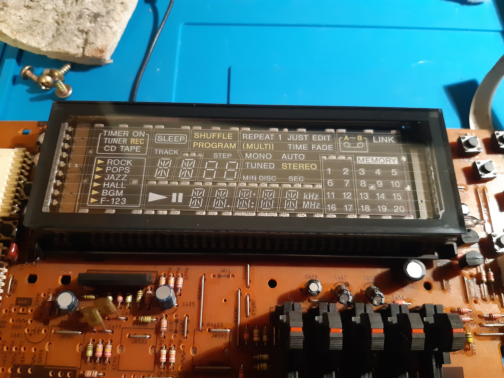

Fluoreszcens Kijelző szegmensek halványodása
Üdvözletem,
érdeklődni szeretnék, hogy a csatolt file-ban látható fluoreszcens kijelzőkön (VFD – Vacuum Fluorescent Display, vagy Fluorescent Indicator Tube - nem tudom a pontos nevét) lehet-e javítani, ha az egyes szegmensek nem azonos fényerejűek már így 30 év után? Vagy a fluoreszkáló réteg kezdi megadni magát, és örüljek, hogy eddig bírta?
Érdemes-e esetleg kicserélni a NYÁKon lévő elkókat? (De gondolom, ha azokkal lenne probléma, akkor az minden szegmenst érintene a kijelzőn.) Mert az egyes szegmensek (vagy szegmens csoportok) pedig egy "Display Control IC" lábaihoz vannak kötve kis hengeres, axiális 220pF kerámia kondenzátorokon keresztül. Azokkal talán nincs gond.
Érdemes-e a régi forrasztások újraforrasztásával próbálkozni? (Az IC-hez nem nyúlnék...)
Valamilyen további diadnosztika segíthet előrébb jutni a kérdésben?
Köszönöm a válaszokat előre is.

(#) kadarist válasza Adumble hozzászólására (») Jan 18, 2025 /
Szia! A többet használt szegmenseknél a fénypor nagyobb mértékben öregszik, amit nem lehet javítani.
(#) Suba53 válasza Adumble hozzászólására (») Jan 18, 2025 /
Felejtsd el, és örülj, hogy eddig bírta.
Ezeket a kijelzőket előszeretettel használják bonyolultabb információk kijelzésére, mert egy modulon belül szinte bármilyen alakzatot meg tud jeleníteni.
Viszont sajnos idővel öregszik, csökken a fényereje, vagy a gyakrabban használt szegmensek ki is hunyhatnak. Amíg ezek kurrens cikkek és még gyártják a szerviz alkatrészeket, addig cserével lehet orvosolni, de az ősöreg készülékekhez nehéz találni ilyen modult.
(#) Adumble válasza Suba53 hozzászólására (») Jan 18, 2025 /
Köszönöm mindenkinek a válaszát!
Akkor hát abban fogom megtalálni az örömömet, hogy még mindig használható.
(#) madzagos válasza Adumble hozzászólására (») Jan 18, 2025 /
Szerintem lehet még ilyen kijelzőt találni bontásból.
