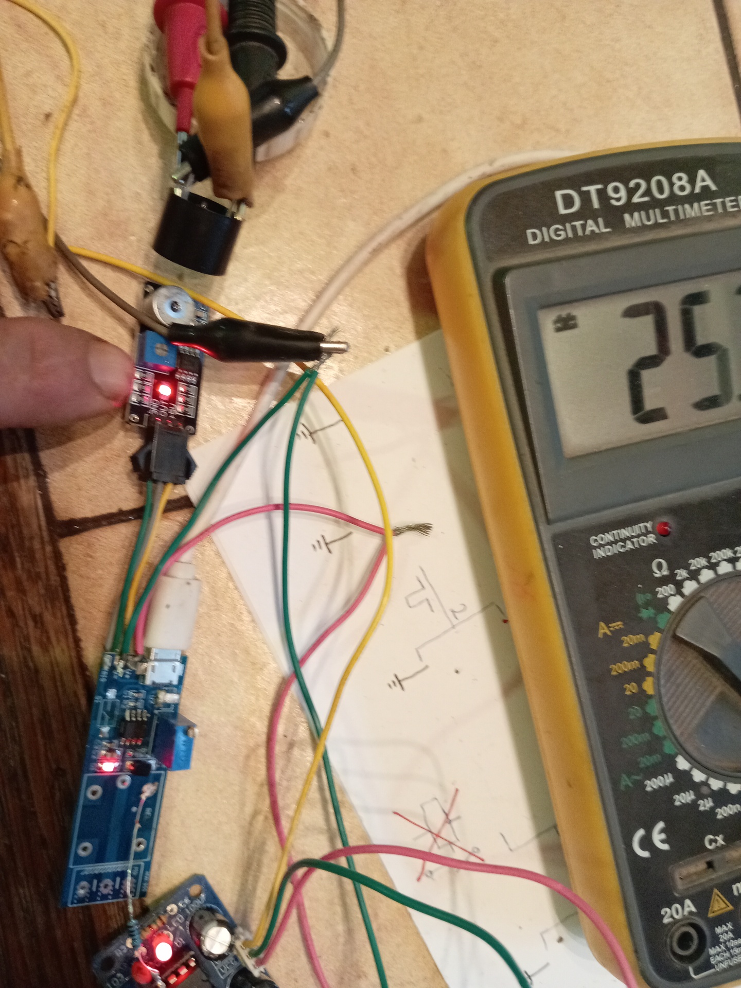

Újra volt időm foglalkozni vele. Mint kiderűlt az MT boost kuka, olcsó pont az...... . Kár volt vele bajlódni . Rendeltem ST tipust, sokkal drágább de senki nem panaszkodott róla , ráadásul már 2 voltról is működik. Amig meg jőnnek addig előkészítettem a tőbbi részét , kidobtam az NE555 és kerűlt bele tlc555 , no meg a tőbbi nem szűkséges alkatrészt . Nem tudom lehete videót itt feltenni , megprobálom . Egyelőre a piezot a 3as lábra illesztettem. Kiderűlt ,hogy a műszerem fregvenciát is mér, azt nem hogy milyen kitőltésel, de a piezo 25.3khzen, es 4.7 volton begerjedt, (hallom is ). A mikrofon modul segített a fregvencia belővésbe, ugyanis a piros LED fénye erősődik vagy gyengűl a hang erőssége alapján.
A piezonak is keresgélek hidat, habár ha most ilyen kőrűlmények kőzőtt működik akkor 28-35v is kéne a booston es a Fet-en meghajtva .
Videót nem tudtam de a képen látszik hogy fentartja saját magát.

Még néhány hozzá fűznivaló:- nem tartja fenn magát, igaz hogy a mikrofon modul aktiv amig hallja a piezot, de amikor az időzítésnek lejár az ideje lekapcsol, majd újra hangra aktiválodik , ez pont jó.
Minap leszállított , akkumulátor ,áron vásároltam power bank-et, 10000mA , 5v,2A usb. Ez is jó. Most éppen arról műkődik . Vam egy zsák 1.2v napelemes kertilámpám, a napelemek ősze párositom, majd használok oda is egy step upot 5vra avval tőltőm a power bankot. Azt hiszem ez is jó lesz.
Véleményed ?

Hello! Mondjuk én nem látom mitől kapcsolna le, ha lejárt az idő. Ha a 2-es lábat a GND-re húzod (mint a nyomógomb) akkor az idő alatt állandóan magas az 555 kimenete. Mondjuk rajz nincs, de amit látok a képen, ott így van.
Ha van egy marék napelemed, akkor miért nem kapcsolod sorba Őket? Nem kell oda is konverter.
Napelemek kimenetére teszel egy 4,7V-os zénert, és onnan egy Diódával töltöd a 3,7V-os cellát.
A dióda megakadályozza a napelem visszatáplálását és kb. 0,6V esik rajta. Így nem tölti túl az akksit. És kész.

2 darab 555 áramkőr van, az egyik az időzítés a masik a 25khz. Az idozitő egy magas jelt kap trigeren , lehet maga a mikrofon modul ad csak 1 jelt hiába van zaj folyamatosan, nem tanulmányoztam .
Ha elméletben veszűk is a napelemek 1.2 v kéne legyen, ha jó minőségű akkor 3 sorba 3.6v , 4db 4.8v. De nagy lesz a feszültség ingadozás felhő majd nap, Ezért láttam jonak őssze pakolni 3.6 voltra ahonnan stabilan tudom a powerbank BMSén kereszt<l tőlteni, akár felhős időben is 2 voltról .

"Az idozitő egy magas jelt kap trigeren " Az 555 monostabil alacsony jelszintel indítható a 2-es lábon. És ez a képen látható is. A 4-es Reset feltehetően a tápra van kötve és ide húzza fel egy ellenállás-kondi párhuzamosa. A nyomógomb és a trigger bemenet a GND-re húzza a 2-es lábat.
A mikrofon modul működését a kapcsolási rajzáról lehetne megmondani. De valahol azt olvastam, hogy amíg hall valamit, addig van kimeneti jel. (Számomra a rajta lévő Led is ezt mutatja.)
A napelem, szinte biztos hogy nem 1,2V-os. Csak egy 1,2V-os cellára van rákötve. (Egy cella feszültsége általában 0,6V és nem két cellából áll.) Amúgy mértél már napelemet, mit ad le és mit ad le felhős időben? Mivel mikrofon fogja vezérelni az egészet, a fogyasztását elég nehéz lesz megítélni.
Amúgy kétlem, hogy hallod a 25kHz-et, vagy az annyi, nem annyi.. Én anno 18500Hz-ig hallottam. A kollégáim többsége, már a TV 15600Hz-as sorjelét sem hallotta, engem meg ki lehetett vele üldözni a világból. És ekkor huszomévesek voltunk..
Én a szomszédnéni "macskariasztójának" működését úgy ellenőriztem, hogy egy Kemo L010-es hangszórót tettem a sugárzójával szembe és szkóppal néztem, mit sugároz le. Úgy legalább láttam, mit ad le. Persze a hangerejét, csak relatívan tudtam (több/kevesebb) megítélni.
