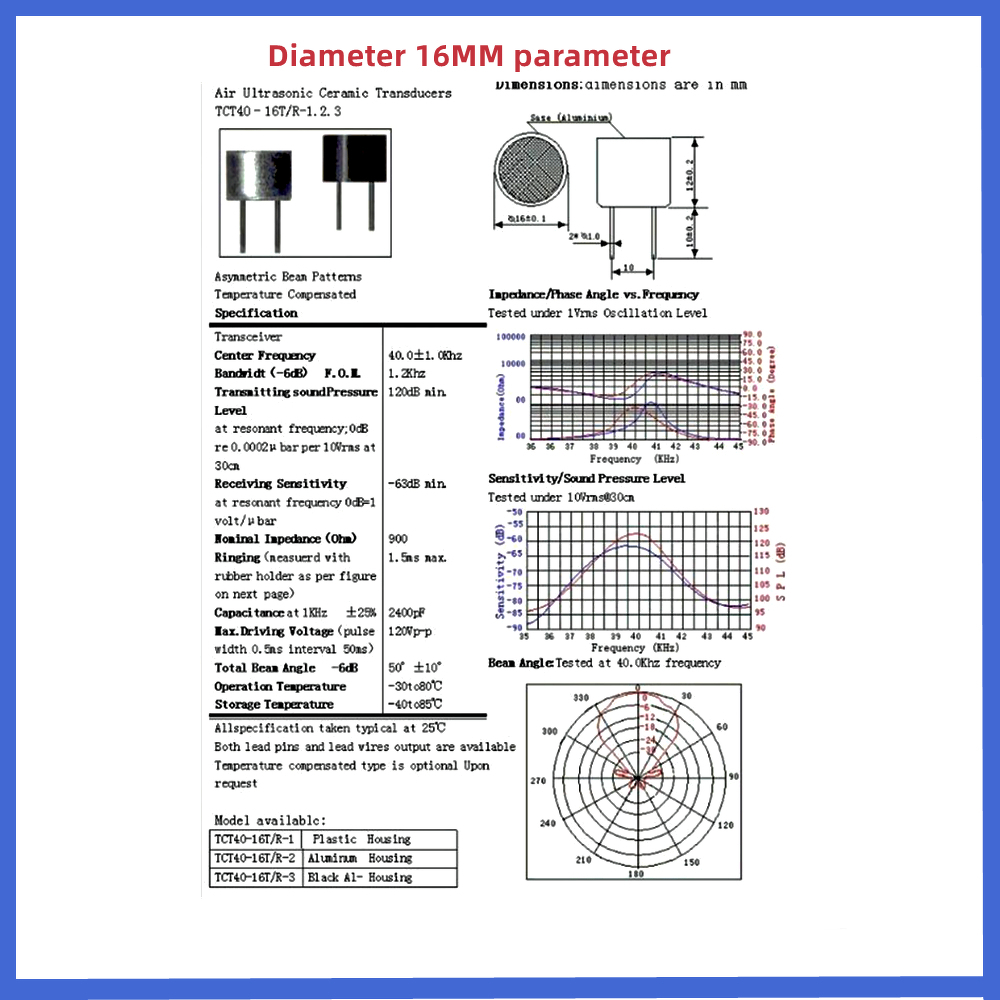

(#) ttindian válasza proli007 hozzászólására (») Okt 26, 2025 /
Bejőttem a kertből , jöhet az elektronima.
A konvertert kicsavartam végletekig mind a két állásba.
A Tct25 ultrasonic adatai a képen.
A hozzászólás módosítva: Okt 26, 2025
(#) proli007 válasza ttindian hozzászólására (») Okt 26, 2025 /
- Ha így sincs kimeneti feszültsége, akkor sajnos kuka, feltéve hogy nincs a panelen valami hiba.
- Ez a piezo kerámia, alapvetően elég keskeny sávú, és ahogy nézem ultrahangos távolságmérőhöz készült, gondolom én a 40kHz-ből. De ez nem fog nagyot szólni 25kHz-en. Mert már 36kHz-en 30dB csökkenés van.. Nem túl jó ómen.
Egy ilyesmi lehet jobb választás lenne. Igaz ez is 20kHz-ig van deklarálva, de 25kHz-en talán jobban muzsikál, mint egy 40kHz-es 25kHz-en..

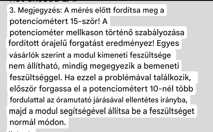

(#) ttindian válasza proli007 hozzászólására (») Okt 27, 2025 /
A konverterel kapcsolatosan ezt találtam az eladó oldalán, googli fordította , lásd a képet . Én eleget csavargatam, de csak a bemeneti feyz van.
Akkor mit ajánlasz a meghajtásra.
(#) proli007 válasza ttindian hozzászólására (») Okt 27, 2025 /
Ez elég vicces. Meg kell mérni az FB bemeneten a feszültséget. Ott üzemszerű körülmények között (mikor a szabályozás tárt hurkú) a belső referencia feszültségnek kellene lenni.
Azt javasoltam, hogy olvasd el a linket, amit küldtem. De minimum egy ellenállás kell a piezókkal párhuzamosan. Vagy valami meghajtót kell kreálni mert a piezó váltóárammal működik.
R1 100k állítható , R2 2.2k , A FB pozitív fele1.9v,negativ 2.2v, kőzép állásban az állítható .
Nem sokat értek a konverterekhez.
A hozzászólás módosítva: Okt 27, 2025
Nem kell sokat érteni hozzá. A képletből láthatod, hogy 600mV a belső referencia. A R2-ún, mindig ennek a feszültségnek kellene lenni. Ha nem ez a feszültség van az FB-n, akkor már kilépett a szabályozási tartományából.
Akkor mi a teendő hogy műkődésre birjam.
Azt nem tudom, hogy működni fog-e, de nem mérted meg az FB pont feszültségét, hogy mennyi ls változni fog-e mikor tekered a potit. Ráolvasással nem fog működni..

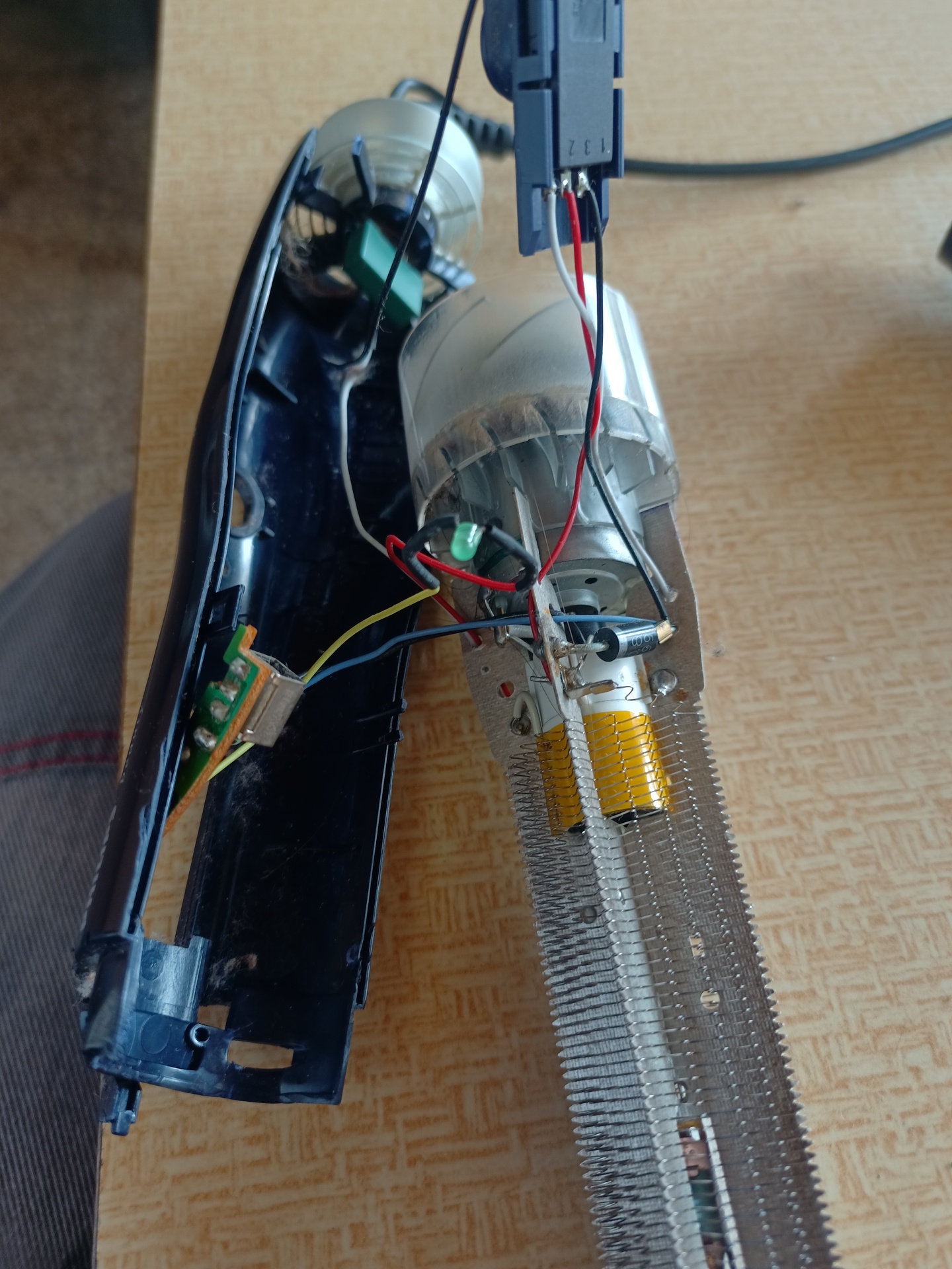

(#) jdani hozzászólása Okt 30, 2025 /
Hajszáríto motor
Sziasztok. Van egy hajszáríto motor, amit a nélkül akarok működtetni, hogy az meleget fújna. 3 pólus Van rajta, egy kék karika, ekkor nem működik. Egy piros hullám, gyengébb meleg, két piros hullám, erősebb meleg, és két kék hullám, ami viszont ugyanúgy meleget fúj. (nem csak a lehülés miatt) a hálózati egyik bemenet a kapcsolón keresztül megy a motor AC egyeniranyitojara + az egyik spirál elejébe, a masik AC egyeniranyito kontaktja ugyanerre a spirálra, csak vagy 10 tekerccsel lejjebb, ha jól követem. Belsejében az a fehér valami sárga szalaggal, nem tudom mi. Megoldható híg, hogy csak a DC motor forogjon fűtés nélkül?
(#) Lamprologus válasza jdani hozzászólására (») Okt 30, 2025 /
Meg kéne nézni hány voltos a motor, és akkora feszültséget adni neki!
Látatlanban DC 24V-ra tippelnék, de lehet 12V -is ...
(#) jdani válasza Lamprologus hozzászólására (») Okt 30, 2025 /
Ez oké, ez világos volt, én sem írtam, hogy a terv, hogy továbbra is hálózatról működjön.
(#) Bakman válasza jdani hozzászólására (») Okt 30, 2025 /
Az úgy kicsit keményebb tészta. A(z egyik) fűtőbetét egyben feszültségosztó is a motor számára.
(#) Gafly válasza Bakman hozzászólására (») Okt 30, 2025 /
Ez így van, a mostaniakban leginkább.
(#) Udvari Zsombor válasza jdani hozzászólására (») Okt 30, 2025 /
Egyszer butítottam már le döglött hajszárítót, általában sima 12V DC motor van bennük és a fűtőszálak ejtik a hálózati feszültséget a motor számára. Tehát ha leszeded a fűtőszálakat a tartókról és kicsipkeded a helyükről a diódákat, akkor a hálózati kábel helyén bevezetve be tudsz kötni egy kéteres vezetéket, ami végződhet dugasztápban vagy akkuban.
(#) jdani válasza Bakman hozzászólására (») Okt 30, 2025 /
Igen, én is Úgy gondoltam. De vannak szárítók, amik hideg levegőt is fújnak. Azok hogy működnek?
Meg eleve érdekes, ha van rajta kék színnel hullám, logikusan hideg levegőt várna az ember, de akkor is meleget fúj.
