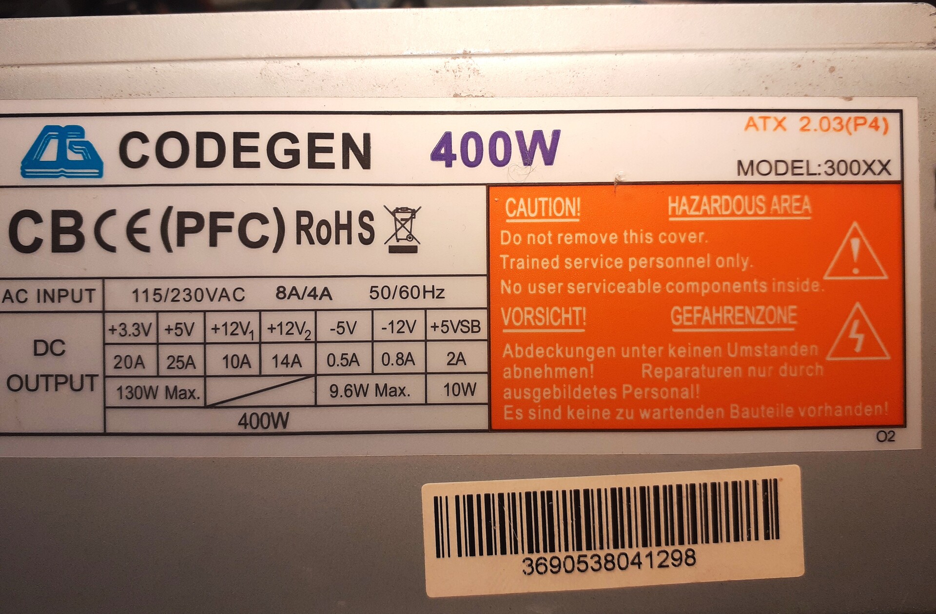

(#) subwoofer220 hozzászólása Nov 16, 2025 /
metal film vagy Szénréteg ellenállás?
Üdv mindenkinek.. Egy kis segítségre lenne szükségem.. A panel adatlapján
„metal film resistor 1.00ohm 1/4w±5%”
ellenállás szerepel. A Hestore oldalon Szénréteg 1ohm ellenállás található. Ezzel nem lehet helyettesíteni?
Ezen a két ellenálláson keresztül megy 44v~,ami egyenesen az egyenirányítóhoz megy.
Sajnos az ellenállások előtt meg van a 44v~,utánuk már nincs feszültség.
(#) Gafly válasza subwoofer220 hozzászólására (») Nov 16, 2025 /
Szerintem beteheted.
Ugyanakkor, ezek biztosíték szerepet szoktak betölteni, tehát érdemes megnézni, hogy mitől szálltak el (könnyen lehet hogy más hiba is van, például zárlat).
(#) subwoofer220 válasza Gafly hozzászólására (») Nov 16, 2025 /
Köszönöm szépen! Ez egy aktív mély láda erősítője. 2x50v és 2x22v-a toroid trafója. Az erősítő bekapcsol, 50v-os ágon kondiknál megjelenik a 80v-os egyenáram. Be is kapcsol az erősítő. De a mellék ágon,ahol a 2x22v kondenzátorok vannak (35vdc), ott nincs meg a feszültség. Zárlat nincs.
Az előző tulaj azt mondta hogy nyáron volt egy nagy vihar. Azóta nem megy. Tönkre is ment egy két műszaki dolog. dvd player stb.
(#) subwoofer220 válasza subwoofer220 hozzászólására (») Nov 16, 2025 / 1
Áthidaltam a két ellenállást próbaképp.. Voálá, megszólalt a mélyláda.
(#) Gafly válasza subwoofer220 hozzászólására (») Nov 16, 2025 / 1
Hát akkor ellátta a feladatát, és megvédte amit meg kellett.
Távlatilag tegyél bele olyan ellenállást amit linkeltél.
Ügyes vagy.
(#) Suba53 válasza subwoofer220 hozzászólására (») Nov 16, 2025 / 1
Van ott fémréteg is. Az ne zavarjon meg, hogy 0,4W, az simán jó a negyed wattos helyett, de a fotót nézve inkább 0,6W-ost tennék bele Bővebben, mert a lábtávolsága annak is megfelelő, és ilyen helyen nem hátrány a nagyobb teljesítményű alkatrész.
