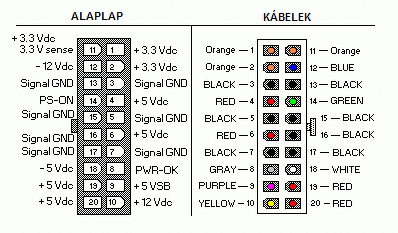

(#) tki válasza tki hozzászólására (») Pé, 12:02 /
Megjegyzem, a számítógépben levő USB az egy nagyon is "programvezérelt" tápforrás, vagyis hibás elképzelés azt egyszerű tápegységnek tartani. A rádugott eszközök ugyanis egészen kis áramokat fogyaszthatnak mindaddig, amíg fel nem kéri az USB host a klienstől az abba lerakott konfigurációt (config. descriptor-t) USB kommunikációval, hogy a kliensnek max. mennyi energiára van szüksége. Az elmúlt évtizedekben verziónként nőtt ez az érték, először 100 mA/500 mA volt, Az USB 3-nál már 0,5/1,5 A, ha jól emlékszem, de már én sem követem. És akkor a szabvány szerint alvás közben max. kivehető átlag pár mA-ról még nem is beszéltünk. A QC meg a PD tovább bonyolítja a helyzetet, bár az utóbbi csak USB-C-n van implementálva.
És az a vicc, hogy még ez sincs kőbe vésve, mivel igen sok gyártó nem készített betű szerint kompatibilis, megfelelően változtatható áramkorláttal védett tápkimeneteket az USB portokon (néha meg csak a helyük volt meg a NYÁK-okon), hanem egyszerűen kiadott egy belső 5 V-ot (valami minimális védelemmel). Ezért fordulhatott elő, hogy az egyik gépen működött egy buta, egyszerű 5 V-os terhelés, ami pl. 1 ampert fogyasztott egy 2.0-ás USB porton, egy másik gépen meg nem... Vagyis egy gép USB portjának konkrét terhelhetőségét _alapvetően_ nem lehet tudni csak úgy. : -)

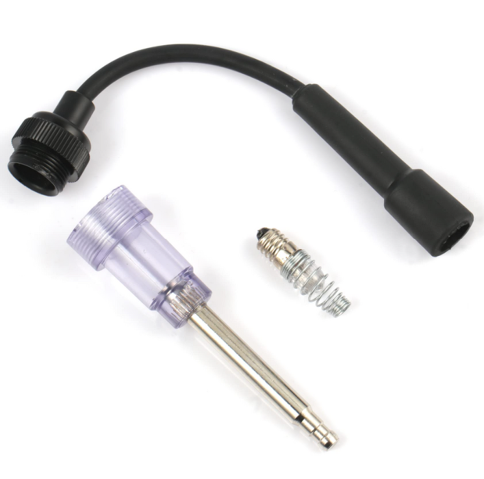

(#) jani1987 hozzászólása Szo, 18:37 /
Teszter házilag
A T betűs alkalmazásban hirdetik ezt a gyújtás tesztert. Glimm lámpa vagy mi van benne?
(#) Gafly válasza jani1987 hozzászólására (») Szo, 19:43 /
Szerintem ne vegyed meg, egy fénycsőgyújtóból bontott glimmel tudod helyettesíteni.
Már ugye ha nem hallod, hogy egy vagy két henger nem megy...
„Function: It is connected in series between the spark plug and the spark plug wire to visually check if the ignition system is producing a spark.”
A hengerbe meg nem lát be, bármit is mond a reklám.
