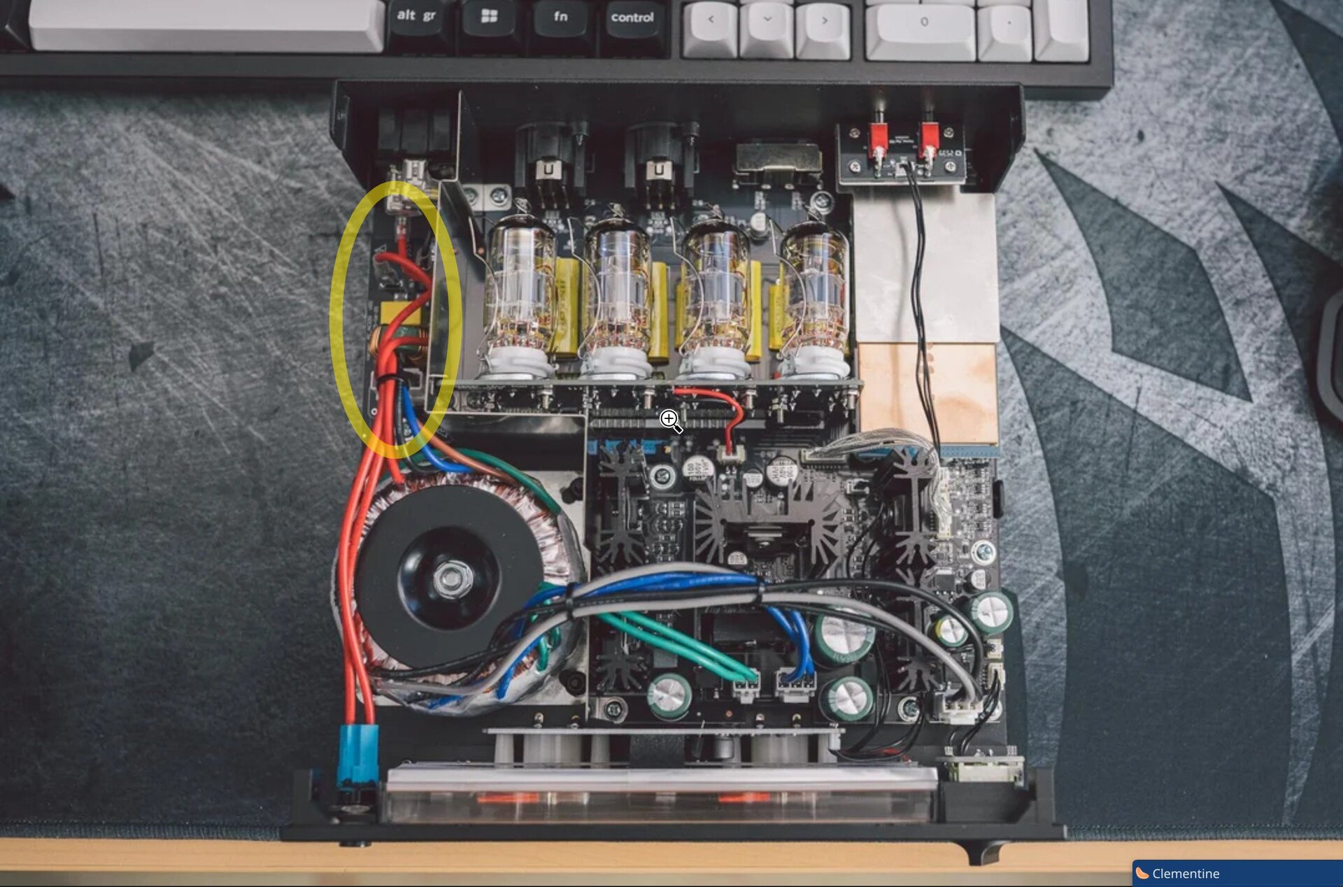

Mooer adapter problémaÜdv mindenkinek.Van egy mooer ge300-as gitár efektem.9v2A adapter kell hozzá,de nekem nem adtak hozzá ugyhogy vettem egy 9V3A-adaptert.A helyzet az hogy a mooer középen negatív pólusu,az adapter amit vettem az meg pozitív.Így el vágtam a zsinorját és meg fórdítottam.Be kapcsol a gép de nincs hang.A bemeneti jel ad le,mutatja,de nem szól a fejhallgató se,xlr-se,egyik hang kimeneten se szól.Mit tegyek?
Egy tápegység csere alapvetően nem okoz ilyen híibát. Főleg ha a gyári tápja is DC-t (és nem AC-t) ad a gépnek.
Lehet másfelé kellene keresgélni az okot, mondjuk a készülékben.
Értem.akkor ha használom ezzel az adapterrel akkor nem okoz gondot a géppel?

Mint írtam, ha az áramnem, a polaritás és a feszültségszint azonos, akkor nem okoz hibát.
A látható sérülések már annál inkább... De ezt most nem én fogom itt megoldani neked a monitoron keresztül. Ui.: Mindenesetre egy alapos tisztítást és újraforrasztást megérdemelhet. Aztán még mindig lehet keresgélni hibás alkatrészeket, ha ezek után sem tért magához.
Ha a feszültség és polaritás stimmel, akkor az nem gond, ha kicsit nagyobb a terhelhetősége a dugasztápnak (3A az eredeti 2A helyett). Hogy nem szól az eszközöd az már belső hiba eredménye, nem a dugasztáptól miatt van.

Köszönöm a választ.nos a hibát én okoztam,de ugy néz ki hogy zárlatos lett.ha ki veszem azt a 6-lábu nem tudom mit,akkor szólni fog zúgás nélkűl?
Csatóltam egy képet.elvileg ez csinálja a hangot.
Ki kellene derítened, pl. a ráírt szám alapján, hogy mit csinálhat az a 6-lábú IC, biztosan van valami feladata, amiért ott van.
Vak vezet világtalant! Ilyen mélyre azért már ne sűllyedjen le a színvonal! Hol van ott 6 lábú alkatrész???? Meg, "kiveszem attól megjavul "... A helyesírás hiánya meg már csak hab a tortán!
