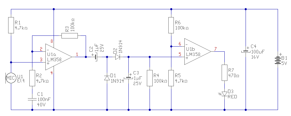

Lenne egy kis gondom, amire nagyon sürgősen kellene megoldás. Remélem, hogy valaki tud segíteni,vagy valami ötletet adni.A feladat: Lego nxt-ből építettem egy menekítő robotot. Sajnos mind a 3 kimenetét felhasználtam 3 motor vezérléséhez. Tegnap olvastam a szabályzatot, hogy egy LED-del kell jelezni egy eseményt. Csak sajnos nekem már nincs kimenetem. Van viszont egy beépített hangszóró az NXT-ben , és arra gondoltam(mivel megbontani nem akarom) hogy a hangszóróhoz odateszek egy mikrofont, aminek a jelét erősítem(kérdés, hogy hogyan) és ha a hangszóró működik(elég hangos), akkor bekapcsolna egy LED-et.
Szerintetek működőképes megoldás?Kedden utazok Finnországba, és addigra valamit ki lenne e találnom:S Előre is köszi!
