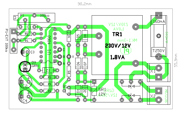

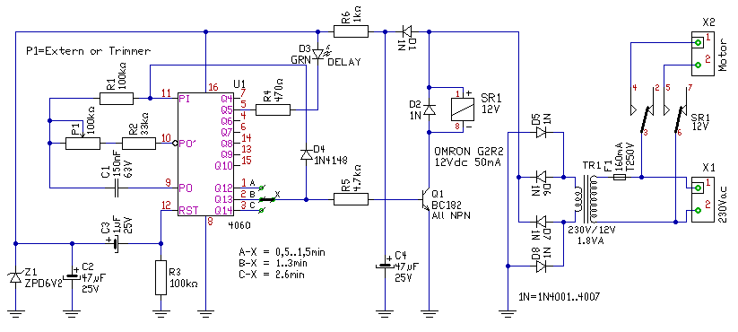

(#) proli007 válasza Hetzmann hozzászólására (») Aug 26, 2009 /
Igazából nem tudom mit nevezel egyszerű alkatrésznek, de feltevésem szerint valami kapcsolásra gondoltál, mert alapvetően létezik erre gyári un. meghúzás késleltető időrelé. Remélem, ez a megoldás elnyeri a tetszésedet.
Működése:
- Az áramkör alapvetően egy ütemadóból és számlálóból áll, ahol ha az ütemjelre a számlálásnak vége, meghúz egy relé.
- Ha az X1 csatlakozóra megérkezik a hálózati feszültség, akkor megjelenik a tápfeszültség. A C3 kondi, törli a számlálót. Így annak minden Q kimenete alacsony szintű lesz. A relét így a tranyó, nem húzza meg.
- Ha az ütemadó a számlálót ellépteti a Q13 kimenetig, akkor annak feszültsége magas szintű lesz. A tranzisztor meghúzza a relét, és a jel, a D4 diódán keresztül, megállítja az ütemadót. Így a számláló, ebben az állapotban marad, míg a tápfeszültség meg nem szűnik.
- Ha megszűnt a tápfeszültség, és újra megjelenik, az egész kezdődik elölről.
- Az ütemjel gyorsaságát, a P1 potival lehet szabályozni, kb. 1:3 arányban. A P1 poti, lehet egy trimmer,ha csak egyszer vagy néha akarod állítani, vagy egy rendes potit építesz az áramkörbe (Extern)
- Az áramkör működését egy LEd mutatja. Ha nincs tápfeszültség sötét, ha telik a késleltetési idő villog (arányosan az ütemadón beállított sebességgel). Ha letelt az idő (relé húzva van) folyamatosan jelez.
- Az áramkör a hálózati feszültséget az X1 csatlakozón keresztül kapja meg, és a motort az X2 csatira kell kötni. Biztosítva, csak a kis áramkör tápja van, a motor biztosítását az áramkör előtt célszerű beépíteni.
- Az áramkör lelke, a CD4060-as CMOS IC. Tranzisztornak szinte minden megfelel ami NPN és bekötése megegyezik a BC182-vel. A trafó egy 1,8VA-es nyáktrafó. A relé OMRON G2R-2 típusú, 12V-os egyenáramú típus.
- A nyomtatott áramkört úgy kell elkészíteni, hogy a rajta látható feliratok olvashatók legyenek (nem a méretszámok!) A nyákon egyetlen átkötés van, amivel egyben az időzítés programozható. Ha 1-3perc között akarod használni, az X és B pontokat kell összekötni. ("A" ponton fele akkora idők, míg a "C" ponton kétszer akkora késleltetési idők lesznek. De természetesen az ütemadó alkatrészeinek változtatásával (C1-R2-P1), és/vagy az X pont más Q kimenetre rakásával, az időzítés széles tartományok között változtatható.

(#) Hetzmann válasza proli007 hozzászólására (») Aug 26, 2009 /
Szia proli007!
Eloszor is koszonom a segitseget. Ez igen komoly aramkor, csamcsogok rajta. Aramkort nem all modomban epiteni (nincsenek meg az eszkozeim hozza), de valamilyen ocsmany formaban biztosan ossze lehet szogelni. Ki kell talalnom, mennyibol lehet kihozni az alkatreszeket. Aztan az is kerdeses, hogy egyaltalan az elvarasaim valoban jok-e? Konkretan a futesunkhoz szeretnek epiteni valami egyszeru izet, amiben "A" aramkor a csotermosztat a relevel, "B" aramkor az acelkandallo keringeto szivattyuval, es a "C" aramkor pedig a gazcirko. Az acelkandallo szivattyuja nem mehet egyutt a cirko szivattyujaval, de miutan a cirkot leallitom, az meg keringet egy ideig (1-3 perc talan). Ezutan indithatom az acelkandallo szivattyujat. Nos ezt szeretnem valahogy logikailag kizarni, megoldani, megepiteni, hasznalni, stb... Megegyszer koszonom, tanakodom. Udv...
