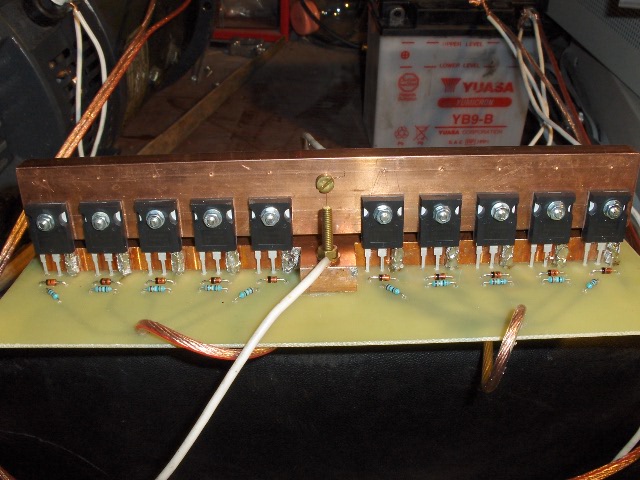

Én is egy régi nagy orosz pákával próbáltam,de sajna csak egy van belőle. Ráadásul szűk a heLY és nem is fér oda a páka mindenhova.
De a kérdésem még mindig adott. Az AWI hegesztőt működtető feszültség tönkre teszi-e a FET-et ha nem rajta keresztül megy a test hanem a rézsinen.Szerintem olyan 20-40V on működik az AWI, viszont csak nagyfrekis gyújtása van. A FET-ek amikről szó van 200V és 94A.
Azt tudom hogy a statikus dolgokra nagyon érzékenyek a FET-ek, de vajon az ilyen dolgokat kibírja e gond nélkül?
Elég drága volt darabja is ráadásul nekem 20db van, amit meg kellene forrasztani.

Én is attol félek hogy a nagyfrekis gyujtás tönkreteszi.De joggal gondolhatom hogy tul sokan ilyet még nem csináltak.Azthiszem kipróbálom egy olcsó FET-tel,aztán kiderül hogy tovább.
Esetleg beszámoljak az eredményröl?

Hogy miért erőlteted ezt a módszert az számomra is rejtély. Ha van awi-d, akkor nem tart semeddig kis füleket hegeszteni a sinre, amit azután már biztonsággal lehet forrasztani.
A fethalál boritékolható, úgy ahogy Te akarod kivitelezni.
Még akkor sincs sok esélyed, ha előzőleg összekötöd a lábakat, mint anno az érzékenyebb tipusoknál.
(#) rozsda válasza mex hozzászólására (») Okt 4, 2009 /
Azért eröltetem mert ez már egy kész dolog.Meg is forrasztottam amennyire birtam,de nem folyt szét olyan szépen a cin ahogy kellene neki.És mivel 20 darab párhuzamosan kötött (darabja 94A) FET-röl van szó,ezért gondoltam rendesen meg kellene forrasztani a Source lábát.A Drain lábbal nincs gond mert a FET hátuját használom,ami szintén egy rézsinre van felcsavarozva.Az újraépitéssel csak az a gond hogy a Source sin egy marógépen megmunkált réz,speciálisan ide gyártattam és elég huzós volt a költsége.Szóval egy pár forrasztás miatt nem szeretném ezeket a költségeket kidobni az ablakon.
És erre keresem a megoldást.

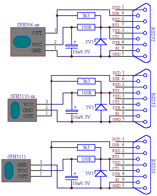

Van egy kapcsrajzom, csupán 5 alkatrész van rajta, de így is akad olyan amiről nem tudom h pontosan mi az.
A képen láthattok egy diódát (5V1) ez mi lenne pontosan? 5,1 V akar lenni? nem tudom
És az ellenállás (3k3) pedig 3,3 kOhm?
Kérlek segítsetek. Köszönöm.

Az 5V1 dioda, az egy 5.1V-os zener (ejtsd: céner) dioda. A 3k3 pedig 3.3 kOhm, igen.

Mi lenne, ha előzőleg a sint felónoznád? Ezenkivül a source-ket is. Lehet kapni szúrólángot adó PB gázpisztolyt, ezzel jó eséllyel összemelegitheted a felületeket.
A nagyobb felületek forrasztásánál, előmelegitésre ezt használom, csak rakok lángterelőnek egy darab lemezt, hogy az alkatrészt ne érje direkt láng.
Egy kép segithetne

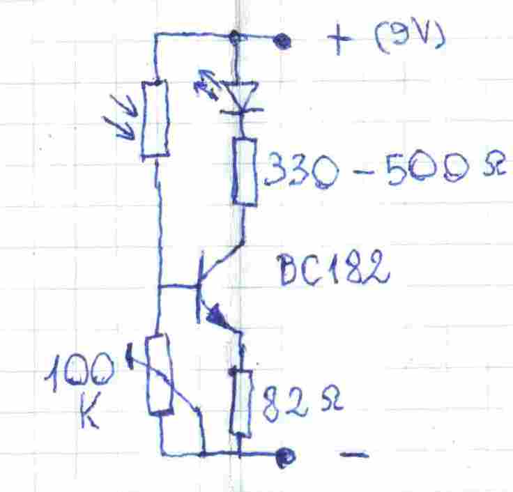

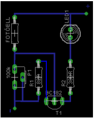

Kezdő vagyok a témában.
Azt szeretném kérdezni hogy a csatolt kapcsolásnak jól csináltam meg a nyák rajzát.
Pls segitsetek hogy jó e , han nem javítsátok ki.
Előre is köszi.

(#) proli007 válasza tosi hozzászólására (») Okt 4, 2009 /
Nem igazán jó, mert a tápfeszültséget rossz helyre raktad, valamint a 82ohm nem a potival párhuzamosan van, hanem a tranyó emitterével sorban a rajz szerint.
(De ez a kapcsolás, nem a legjobban sikerült valami. És a Led akkor fog világítani, ha világos van.)
üdv! proli007
(#) maTaKee válasza proli007 hozzászólására (») Okt 4, 2009 /
Bocsánat, hogy beleszólok, de még a LED is fordítva van! Sok sikert hozzá!

Teljesen igazad van, hogy a Led fordítva van a panelben, azt nem is vettem észre!

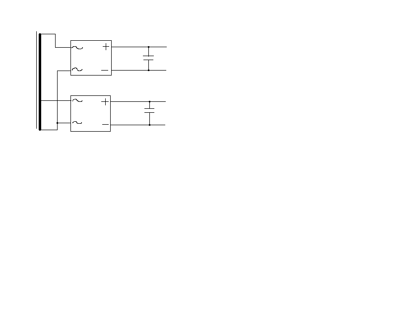

(#) Imi65 válasza lidi hozzászólására (») Okt 5, 2009 /
Akkor 2 hidat teszel bele. Annyi a megkötés, hogy a két feszültség nem független egymástól (pl. nem lehet sorba kötni). Azt is megteheted, hogy egy híd, de a trafót átkapcsolóra kötöd, viszont így egyszerre csak egyféle feszültséged lesz.

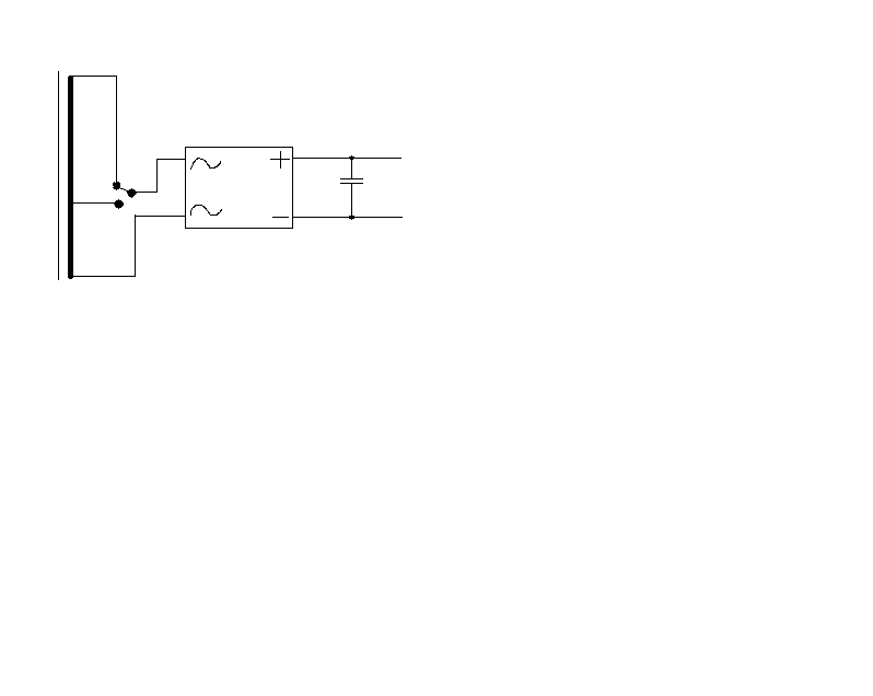

Ez az átkapcsolós verzió. Ennél többet nem nagyon tudsz kihozni ebből a trafóból.
(#) lidi válasza Imi65 hozzászólására (») Okt 5, 2009 /
Hát ez majdnem jó, de így nem közös a két egyenirányított feszültségem földje.
Így van, de sajnos azt csak független tekercsekkel lehetne megoldani. Megcsapolásossal nem.

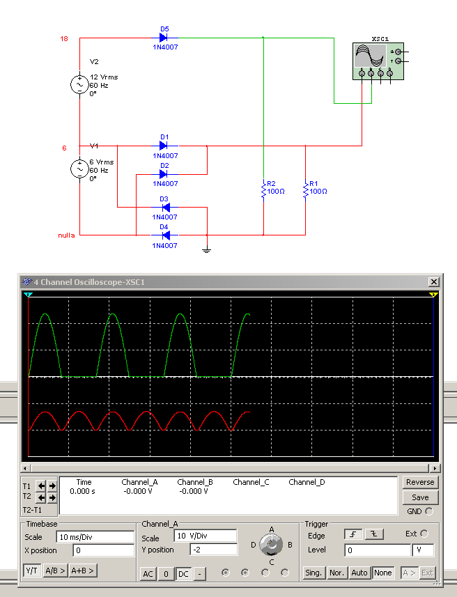

Az én rajzomon levő megoldásnak van esetleg valami hátránya ? (az a rajz ahol a 18V csak egyutasan van egyenirányítva) Úgy értem, hogy így a trafón csak egy irányba folyik áram. Nem okoz ez gondot ? Nem mágneseződik fel a vas károsan ?

De felmágneseződik, azonfelül az egyutas egyenirányítás nem terhelhető annyira, nagyobb a brummfeszültség, szinte csak hátránya van. Egyedüli előnye, hogy nem váltófeszültség.

Egy nagy ruszkival melegitettem a sint,egy kis ruszkival pedig felcineztem ahol kell.De miután bekerültek az alkatrészek elég szük lett a hely.
A lángos megoldás jónak tünhet,de inkább küldök egy képet hogy miröl is van szó.
