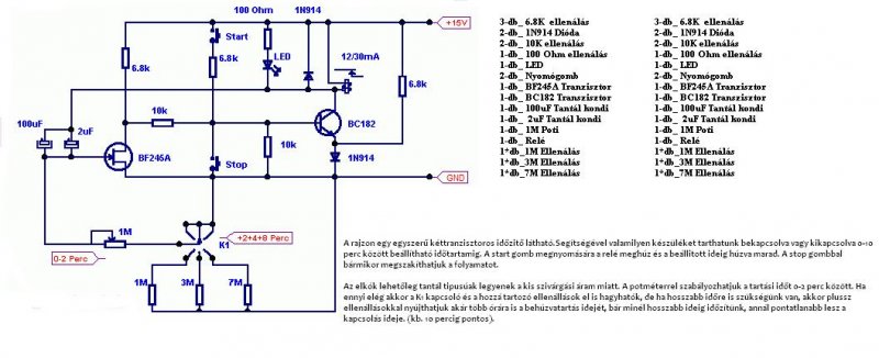

(#) Electricboy hozzászólása Nov 7, 2009 /
Szerintetek ez az időzítő működő képes , érdemes lenne megépíteni. Nem szeretném addig a nyákot megcsinálni míg nem támasztjátok alá hogy működhet. (így már benéztem 1-2 rajzot)
(#) pajti2 válasza Electricboy hozzászólására (») Nov 7, 2009 /
Jellegében jónak tűnik. Már eleve a cikk szerkesztése is.
_Hol_ láttál te nem működő időzítőket? Jellegében nagyon mások a nyilván valóan lektorált újság cikkek, és egy pld fórumban közbekiabálás + legnagyobb hangerő alapon javasolt kapcsolás technika. Ne feltételezd mindenről azonnal a biztosan rosszat.

(#) Electricboy válasza pajti2 hozzászólására (») Nov 7, 2009 /
Ezt a Bss elektronika honlapján találtam. Nem időzítő volt ami nem működött hanem valami szakadás vizsgáló de az is lehet hogy én rontottam el! Persze nem feltételezem hogy "minden" kapcsolás rossz de szeretek biztosra menni!
Oké, ezúttal visszavonnám a véleményemet. Meglehet, hogy ez az időzítő csakugyan rossz. Rossz helyen vannak azok a gombok, és szerintem nem úgy működik, ahogyan leírják. Nem tanácsolnám annak a kapcsolásnak a megépítését.
(#) pajti2 hozzászólása Nov 7, 2009 /
A bsselektronika honlapot a google megtalálta, de maga a site nekem be sem jön. Nem tudom miféle portál lehet az. Előfordulhat, hogy egy "12 egy tucat" típusú site mindenféle "turi" cikkekkel, amiket senki sem ellenőrzött le közzététel előtt.
Abban a kapcsolásban maga az időzítési folyamat megvan, de hogy nyomógombokkal lehessen kezelni, egy kicsit még át kellene alakítani hozzá. Szerintem egy szimpla 555-ös alapkapcsolással többre mész. A nyák is jelentősen kisebb lesz, elrontani sem lesz rajta mit, az időzítési folyamat is pontosabbra szabható, és alkatrészben sem lesz lényegesen drágább.

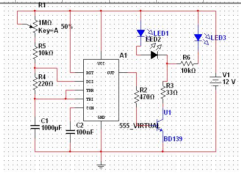

Egy kicsit eltököltem rajta, mire minden eszembe jutott, ami még kelleni fog a kapcsolásba.
Az 1M potinál cirka 600K környékén lesz meg az a 10 perc, ergo elég szélesen szabályozhatod majd. A soros ellenállás azért kell mellé, hogy ha véletlen letekernéd 0-ra, az 555-ös kisütő tranzisztora ne nyíródjon ki a tápodon.
A kapcsolás kezdetben meghúzza a ledeket, és X idő múlva elengedi őket. A kondenzátort egy tranzisztor automatikusan kisüti.
Szóval bekapcsolod, világít 10 percet, elmégy henyélni egyet, aztán ha észrevetted, hogy már lekapcsolt, akkor kihúzod a tápból. Amíg az uv ledek mennek, addig világ a velük párhuzamos led is. A 300mA-es ledek vannak sorosan kötve, a 10k-al egy sima piros ledet köss sorba.
Az áramkorlátozó 33ohmos ellenállást lehet majd még tovább kell csökkentened. Részemről azt feltételeztem, az uv ledek nyitó feszültsége 1.5V, így sorba kötve őket 3V / 300mA kell nekik meghajtásnak, soros ellenállásként pedig R= 9V / 300mA. Ez az ellenállás több W-os kellene majd legyen, ne feledkezz meg a P= I2*R kiszámolásáról (P= 0,3A * 0,3A * 33ohm = 3W -> kb 5W-os legyen).
Valami ilyesmi.

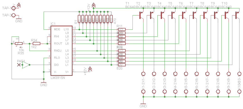

(#) kiskacsa2009 válasza killbill hozzászólására (») Nov 7, 2009 /
Ezek szerint most már jó a kapcsolásom?

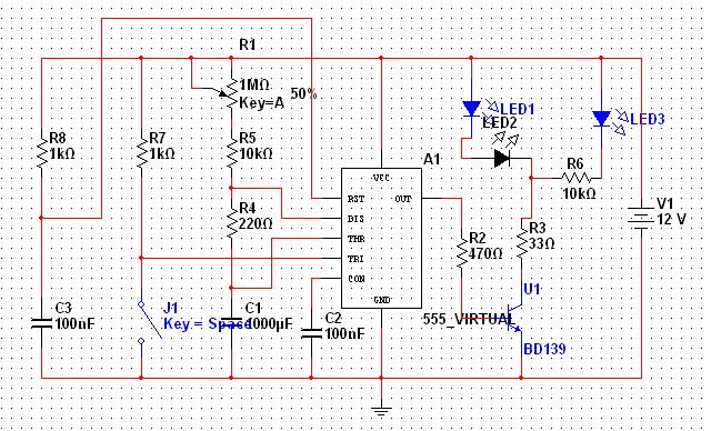

(#) pajti2 válasza pajti2 hozzászólására (») Nov 7, 2009 /
ELECTRICBOY:
Az előző kapcsolást elszúrtam. Az be fog oszcillálni. Kiegészítettem egy reset taggal, és egy nyomógombbal. Kezdetben a kapcsolás nem húzza be a ledeket, de amikor a nyomógombot megnyomod, bekapcsolja őket, és az időzítés végén fognak kikapcsolni. Az előző hibás rajzért bocsi. Erre a mostanira pedig feltétlen dobj majd rá egy szimulációt, lehet még mindig el van szúrva benne valami.

(#) killbill válasza kiskacsa2009 hozzászólására (») Nov 7, 2009 /
Nem. A 470 Ohm-okat tedd at a 820 Ohm-ok masik felere. Vagy maskepp fogalmazva, a 470 Ohnm-ok kozvetlenul a tranzisztorok bazisa es a 12V kozott legyenek.
