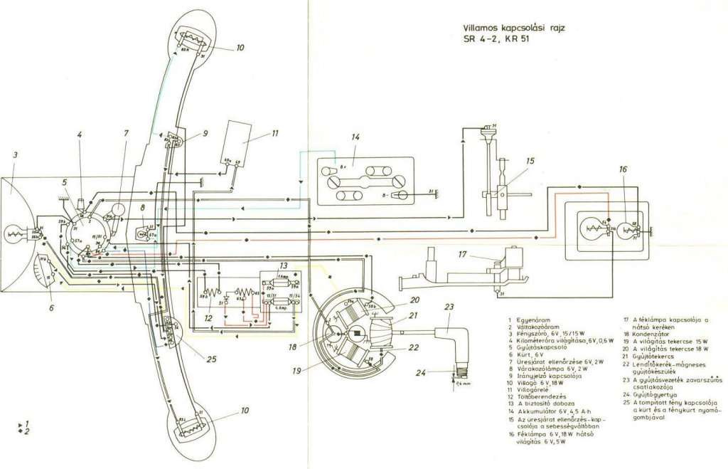

hali! van egy simson schwalbe kapcsolási rajzom és azt szeretném megtudni hogy azok vezeték számozások pontosan mit jelentenek???

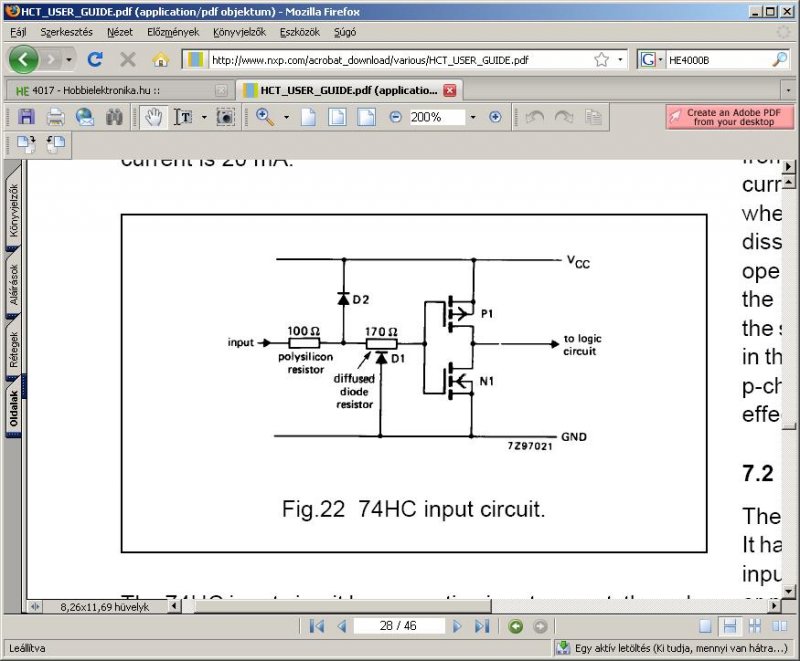

Ha egy 4017-esről leveszem a + tápot, de az órajelet nem szüntetem meg, akkor megsérülhet az IC? A kimenetein tranzisztorok vannak, bízom benne, hogy az órajel nem fog tápegységként is működni, vagyis nem fogja összevissza nyitogatni a tranzisztorokat.
Kinek milyen tapasztalata, gondolata van ez ügyben?
(#) pajti2 hozzászólása Okt 12, 2009 /
4017 elég rendesen bírja a gyűrést egyébként is, és az órajel pld nem tud kijutni a tranzisztorokhoz, lévén cmos a drága, és fetes bemenete van.

(#) kendre256 válasza Tomi20 hozzászólására (») Okt 12, 2009 /
Ha van a bemenetein védődióda a tápok felé (márpedig a CMOS-oknál szokott lenni), az órajel simán megtáplálhatja az egész IC-t.
(#) kendre256 válasza pajti2 hozzászólására (») Okt 12, 2009 /
Ha a 4017 kimenete nincs terhelve, és tápszűrésnek van rajta valami kondenzátor, akkor az órajelről simán működhet is. A CMOS bemeneten nem is megy be áram, hanem a CMOS bemenetet a statikus feszültségektől védő diódákon megy be. Ha nincs táp, akkor + táp felé kötött dióda kinyit, sok-sok mA-ig semmi baja nem lesz, és a bemenetről táplálja az IC belső tápját. A tápvezetékek a bemenőjelnél a dióda nyitófeszültségével lesznek alacsonyabbak, de ettől még simán működhet az áramkör. Ha van tápszűrő kondenzátor, akkor "szinte biztos a siker", a kondenzátor tárol energiát addig, míg az órajel alacsony szinten van.
Persze ez csak nagyon kis fogyasztás esetén igaz. Ha LED-ek vannak közvetlenül a 4017 kimeneteire kötve, akkor már kétséges, hogy fog-e működni, de megvan az elvi lehetőség rá.

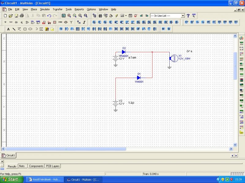

(#) c27 válasza kendre256 hozzászólására (») Okt 12, 2009 /
Értem, kösz akkor ha szabadon hagyom magas, ha földre kötöm alacsony? Csak azért érdekes, mert a 12. oldalom meg a féket a Vcc-re köti. Az ellenpélda erre amit mondtál és a 2. oldalon ott pont úgy van, hogy egy kapcsoló a földre kötve és nyitott és zárt állásnál hol magas, hol alacsony. Kicsit fura ez az adatlap.
(#) edison14 válasza DecebaL hozzászólására (») Okt 12, 2009 /
Ez megoldható egy kétállású RELÉVEL. De lehet, hogy addig az ideig amíg e relé átkapcsol megszűnik a feszültség ezért szerintem köss oda be még egy
elektrolit kondenzátort is(sorosan).
de lehet hogy hülyeséget írtam szerintem próbáld ki
