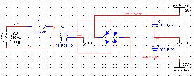

(#) wolverine14 válasza qvasz2 hozzászólására (») Márc 18, 2010 /
és azt hogy kell?
kapcs rajzot tudsz adni?
12-17v-os az erősítőm, és a trafó 12v
(#) roland0327 válasza wolverine14 hozzászólására (») Márc 18, 2010 /
Ez jó is lesz. 4700-10000µF kondikat használj! 4700-től kisebb nem legyen.

(#) wolverine14 válasza roland0327 hozzászólására (») Márc 18, 2010 /
köszönöm a rajzot
ja és mégegy kérdés: a diódáknak jók a sima in4007-esek?

Miből gondolod, hogy szimmetrikus táp kell neki? A 12V tipikusan valami autós TDA erősítő lehet, annak sima 12-18V kell !! Az pedig, hogy mekkora kondi kell rá, az attól függ, hogy mennyi áramot fog kivenni a tápból ! Pl 1 A-re tök fölösleg 4700 µF !!

mi hiányzik? a hsz-ben ott van, hogy trafó, és hogy erősítőhöz kell ehez:LINK
Aakor megcsinálhatod azt amit linkeltem! Mert +-12V kell neki azaz szimetrikus. És a szűrés is lehet 4700uf.
(#) qvasz2 válasza wolverine14 hozzászólására (») Márc 18, 2010 /
Jó hogy ezt linkeled, mert ehhez pont az a kapcsolás kell amit Roland mutatott: vagyis kettős táp !!
Ehhez nem jó a 4007-es, mert az csak 1 A-es dióda ! Vegyél diódahidat, ami legalább 6-8A-t bír:
Sry elnéztem, mert csatornánként 4A kell neki !
Ezért 10 A-es diódahíd kell hozzá !!
=10]10A-es diódahíd
(#) qvasz2 válasza qvasz2 hozzászólására (») Márc 18, 2010 /
A 10 A-es diódahíd linkje javítva:
10A-es diódahíd

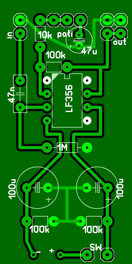

(#) simbico hozzászólása Márc 18, 2010 /
heló megkérdeztem nyákos topicban h jó e a nyák amit terveztem de elüldtek eaglezni szóval kérdésem mivel ott úgy tűnik nincs nagy élet, sprint layout 5 helyett eagle? (semmi tapasztalat kivéve ez a nyák)
és plz mondjátok meg ez így jó e mer nagyon kíváncsi vagyok (ne tagadjatok ki a dupla kérdezősködésért, bocs)
"Üdv kedves mindenki!
ma megrajzoltam sprint layout 5-al az első nyákom és őszintén szólva fogalmam sincs hogy jó e, illetve inkább h hol vannak hibák. ez a kicsi erősítő lenne az: http://bsselektronika.hu/index.php?id=434
ami nincs a kapcs rajzon csak annyi hogy mono in és stereo out-ot csináltam (szerettem volna)
nagyon megköszönném ha valaki rápillantana a nyák tervre
simon"
köszi

(#) proli007 válasza simbico hozzászólására (») Márc 18, 2010 /
Úgy látom mindössze az IC lábszámozását cserélted meg. Az körbe megy. Így a kimenet és a plusz táp felcserélődött (6-7 láb)

(#) simbico válasza proli007 hozzászólására (») Márc 18, 2010 /
köszi! már javítom is

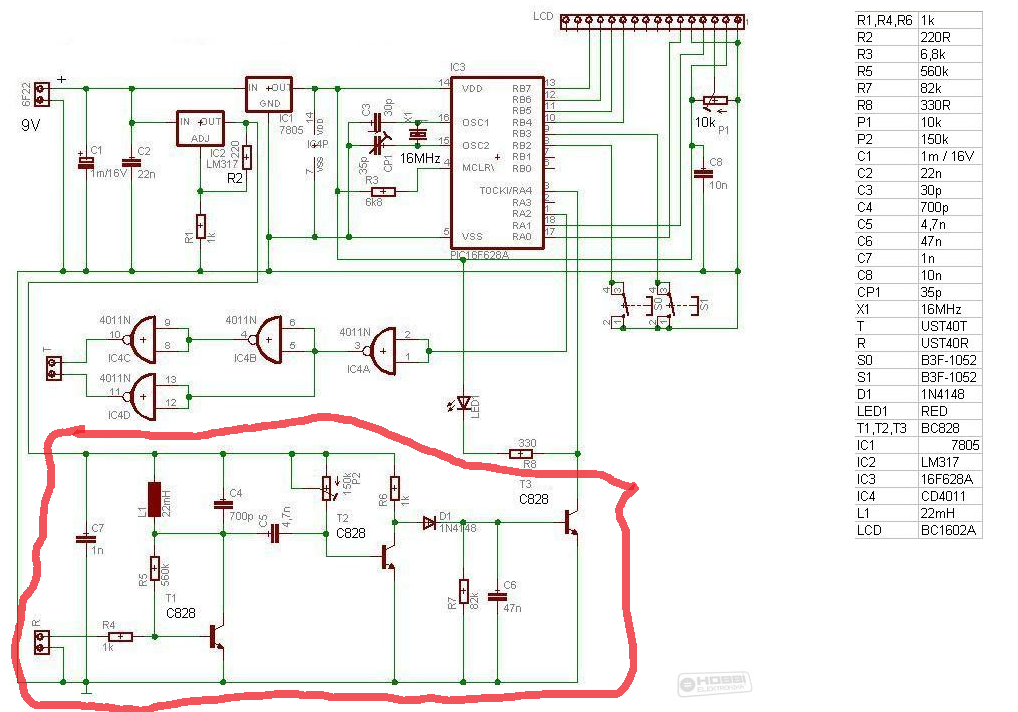

(#) labu01wx hozzászólása Márc 20, 2010 /
Meg szeretnék valakit kérni, hogy a mellékelt kapcsolás pirossal megjelölt részét legyen szíves összeállítani HEStore-os alkatrészekből.
Egy részéig én is eljutottam, de nem tudom, hogy hány W-os ellenállások, milyen típusú kondik kellenek. C828 tranyót nem lehet kapni ott és 22mH-sből is csak folytótekercs van(nem tudom, hogy jó-e).
Az alkatrészeknél inkább a pontosság számít, mint az olcsóság(pl.: ellenállások).
A segítséget előre is köszönöm és ha túl sokat szeretnék, akkor elnézést kérek.
(#) kadarist válasza labu01wx hozzászólására (») Márc 20, 2010 /
Amúgy mi lenne ez az áramkör?
(#) Action2K válasza labu01wx hozzászólására (») Márc 20, 2010 /
A C828 igazából BC828. A kép melletti alkatrészlistán jól van. Az ellenállások teljesítménye, pontosságuk mindegy. A kondik sima fóliakondik lehetnek. A tekercs lehet fojtótekercs: Bővebben: Link.
