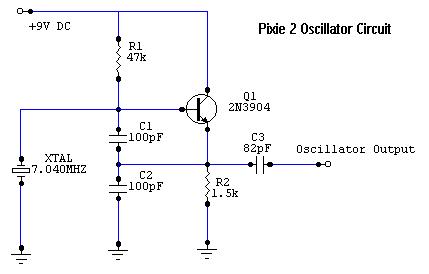

Meg lehet oldani ezt a kapcsolást egy db. ilyen kvarc alkalmazásával?
(#) gg630504 válasza saraha hozzászólására (») Márc 24, 2010 /
Csak ha építesz hozzá egy oszcillátort is. Egy tranzisztor vagy digitális kapu, pár ellenállás és kondenzátor. Amit linkeltél, abban benne van.
(#) saraha válasza gg630504 hozzászólására (») Márc 24, 2010 /
Ez
jó lenne hozzá szerinted?A linkelt kvarccal?

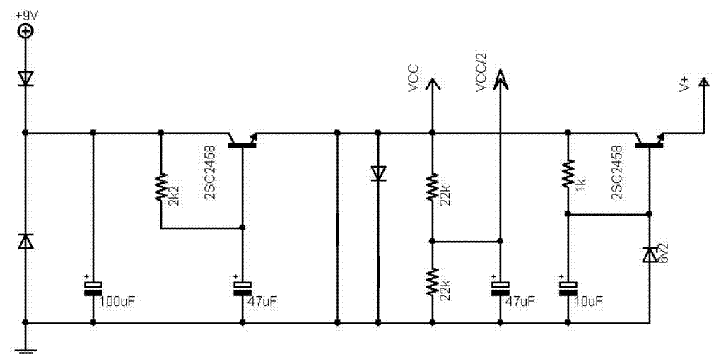

(#) danelnagy95 hozzászólása Márc 24, 2010 /
Üdv mindenkinek!
Az lenne a kérdésem, hogy:a táp (amit csatoltam) kivezetésein (VCC, VCC/2, V+) hány V mérhető?
A választ előre is köszönöm.
Hát, egy 20 .. 30 MHz-es kapcsolásnak jobban örülnék, de valószínű. Esetleg C1 C2 csökkentése.
(#) gg630504 válasza danelnagy95 hozzászólására (») Márc 24, 2010 /
VCC = 9-2*0,7 volt.
VCC/2 = VCC/2
V+ = 6,2-0,7 volt.

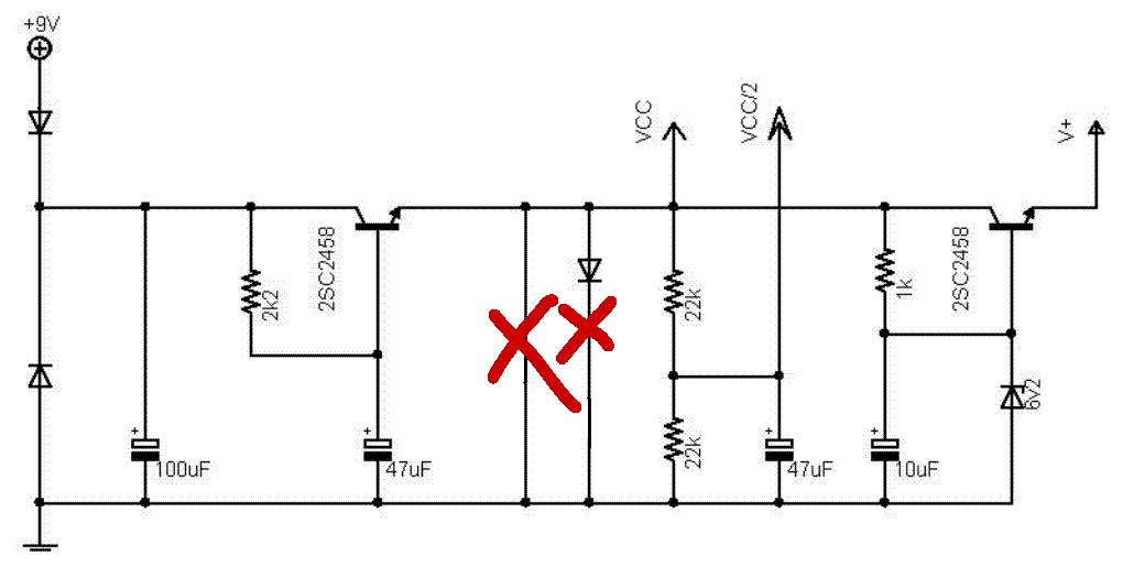

(#) Pulyka válasza danelnagy95 hozzászólására (») Márc 24, 2010 /
Vigyázz :eek2:
Ha a rajz szerint építed meg a kapcsolást,egy jó nagy durranás lessz a vége.
Ugyanis hibás átkötés van a rajzon,ami rövidzárlatot eredményez.
(#) proli007 válasza gg630504 hozzászólására (») Márc 24, 2010 /
Szerintem meg mind nulla, mert a VCC rövidzárban van..

(#) gg630504 válasza Pulyka hozzászólására (») Márc 24, 2010 /
Nagy igazság! Sajnos nem kapcsoltam ki az automatikus kapcsolásirajz-javító funkciómat.

(#) danelnagy95 válasza gg630504 hozzászólására (») Márc 25, 2010 /
Köszi mindenkinek
