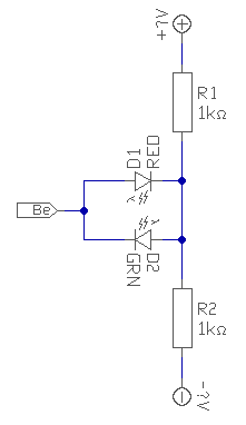

Egy olyan áramkörre lenne szükségem, aminek az lenne a feladata, hogy amikor az egy darab drótot ami a nyákról lejön hozzáérintem egy másik áramkörhöz, felvillant 1 led-et, akkor ha a pozitív pólushoz érintettem, ha pedig a negatívhoz akkor egy másik led-et. Az áramkörröl én csak 1 drótot szeretnék kivezetni. Az áramkörnek maximum 18 v-ról kellene működnie, egy stab. ic-vel.
Megoldható lenne ez?
Előre is köszi a segítséget.

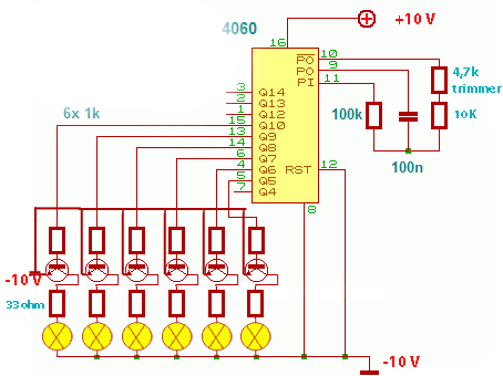

Megcsináltam!!! Egy dolog viszont nem világos. Lehet hogy nevetséges de az "Emittert leviszed testre" mondatot nem tudom. Én arra gondolok hogy azt a 10 volt minuszára kell kötni de kérlek javíts ki ha mégse. Ha valamit rosszul csináltam kérlek szólj! (Ez az első rajzolt kapcsolásom. Ha valami ronda vagy összefolyik akkor elnézést.)

Bocsi így hogy újra átolvasom valóban rosszul fogalmaztam. tehát az lenne a feladata, hogy egy vezetéket hozzáérintek és a két led segítségével azt mutatná hogy pozitív vagy negatív pólushoz érintettem a vezetéket. Ha pozitív akkor az egyik világítana, ha negatív akkor pedig a másik.

(#) proli007 válasza danci1995 hozzászólására (») Máj 11, 2010 /
Minden jó, csak a lámpákat nem a -10V-ra, hanem a +10V-ra kell kötni. De ha az izzók, csak 3,5V-osak, akkor nem lenne célszerű kisebb tápfeszültséget használni ellenállások helyett?

(#) proli007 válasza mesza1 hozzászólására (») Máj 11, 2010 /
Akkor már készen is vagyunk, ott az áramköröd..

(#) moltam válasza mesza1 hozzászólására (») Máj 11, 2010 /
Szerintem mindenképpen közösíteni kell a két áramkör GND jét.
(#) danci1995 válasza proli007 hozzászólására (») Máj 11, 2010 /
Talán így???
De így az IC és az izzok is +10 V kapnak. Ha esetleg félreértettem szólj!!!
De valóban egyszerűbb lenne ha kevesebb tápfeszültség lenne. Akkor nem kellenének a 33 Ohmos ellenállások???

danci1995:
proli0007 leírta, hogy mi a probléma a kapcsolással. (Az izzókat a tápfeszre azaz, a +10V-ra kösd!) És még annyit, hogy 47k-s trimerre gondoltam, nem pedig 4,7k-sra, de most már tudom, hogy hogy kell kiszámolni a villogás frekvenciáját, és neki is látok, úgy okosabbak leszünk, ha tudjuk, hogy mit miért... Olvasd el te is proli hozzászólásait, érti a dolgát!

(#) BZoli94 válasza danci1995 hozzászólására (») Máj 11, 2010 /
Ez sem lesz jó. CSAK az izzókat kösd a tápfeszre, de ReSeT (12-es láb) és a Vss (8-as láb) marad a testen! Mindjárt lerajzolom 5db izzóval. Ja és ezt feltétlen olvasd el. A lényeg, hogy ha kiszámolod/beállítod az oszcillátor frekvenciáját, akkor azt a frekvenciát amit kapsz, osztod a kettő azon kitevőjével, ami a Q mellé van írva, akkor kapod meg a villogás frekijét.... De ezt proli007 írta le... Most lesz egy kis dolgom, de mindjárt lerajzolom. Milyen tápfeszültséget tudsz kreálni? Üdv

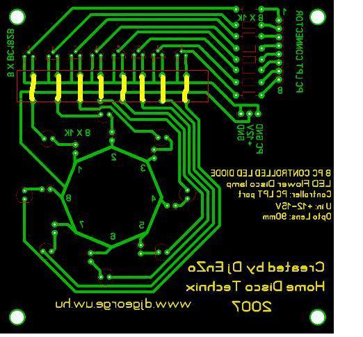

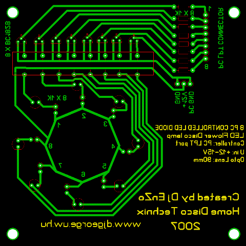

Nekem is kellene egy kicsi segítség a ledes diszkófény elkészítéséhez. A ledeknek melyik lábát kötögetem össze (rövid/hosszú)?
A PC LPT connector bekötésekor a PC GND hova megy?
És a nyák közepén a vízszintes részhez mi megy?
(bocsi de totál kezdő vagyok )

(#) ferenc55896 válasza kadarist hozzászólására (») Máj 11, 2010 /
bocsi...lemaradt.
Pirossal bekereteztem a kérdéses részt
(#) kadarist válasza ferenc55896 hozzászólására (») Máj 11, 2010 /
Ahhoz semmi nem megy. Az áram folyik rajta.
függőlegesen?
mert akkor jól gondoltam
A forrszemek közé átkötéseket kell tenni
