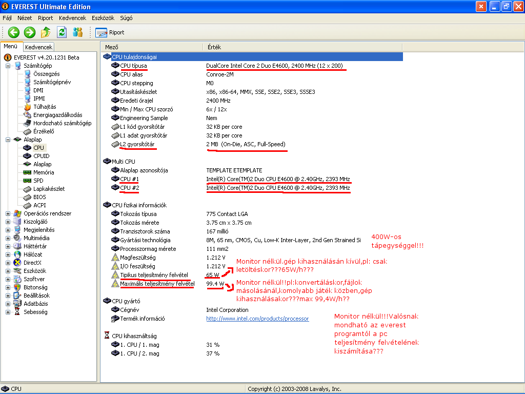

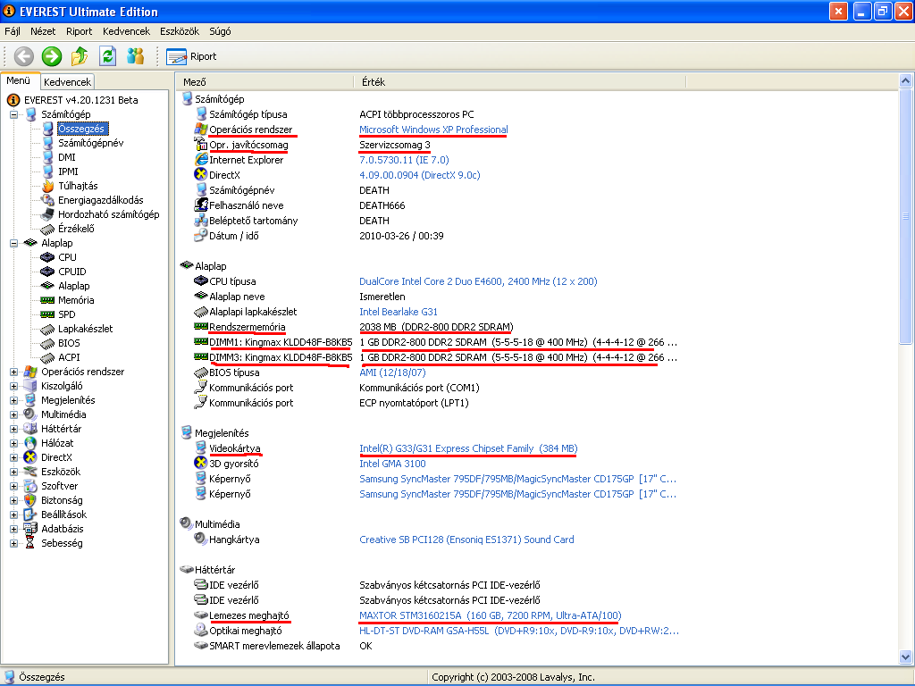

Sziasztok! Biztosan nem most először merült már föl ez a kérdés,de én még nem vagyok tisztában ezzel... Szeretném,ha valaki megírná,hogy ha monitor nélkül pl:10 órát van bekapcsolva a gép letöltésre, akkor hány kw/h-t fogyaszt el? És ha intenzíven ki van használva,monitor nélkül pl:konvertálás,fájl másolás,akkor mennyit fogyaszt a pc 10 óra alatt? Nekem az Everest program azt írja,hogy-> Tipikus teljesítmény felvétel:65W Maximális teljesítmény felvétel:99.4W A jelentését azt értem, de valósak ezek az értékek,amit az Everest program mért? Ha nem, akkor pontosan mennyi is? Ja és 1 kw/h az 1000W-nak felel meg? Világosítsatok fel. Számítógép konfigurációm a következő:
TÁP:400W
A többi,pedig a képeken!

(#) Action2K válasza silenthill2 hozzászólására (») Márc 26, 2010 /
Az Everest-es értékek megközelítőleg jók. Igen 1 kW = 1000W, tehát a géped. 0,065 és 0,099 kW/h körül "fogyaszt". Ebből adódóan (kerekítve, maximálisan) 10 óra alatt pont 1kW/h -t fogyaszt. Ezt már Te is tudod forintosítani, ami kb egy üres DVD lemez áránál is kevesebb lesz.

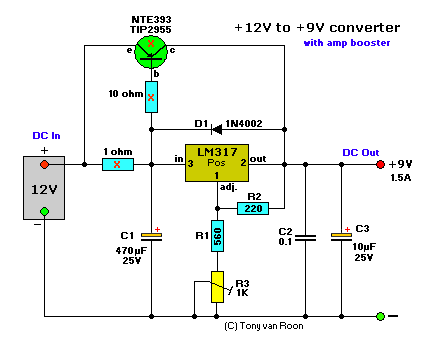

Sziasztok. Van egy lm317lz tipusu stabilizátor ic-m és ennek a maximális kimenő árama 100mA. A kérdésem az lenne hogy evvel hogyan lehetne valahogy stabilizálni max 3A-t?
(#) lapose válasza B.I hozzászólására (») Márc 26, 2010 /
Veszel helyette LM338-at, vagy LM350-et.
Vagy külső elemekkel(tranzisztorokkal) megnöveled a kapcsolás terhelhetőségét. De ez drágább lesz mint lecserélni az IC-det.

(#) B.I válasza lapose hozzászólására (») Márc 26, 2010 /
Az nem fog menni mert 200km-es körzetben nincs elektronikai szaküzlet. Légy szives a tranzisztoros kapcsolást rajzold már le vagy ird le.
Tessék, itt van egy. A tranzisztor mindenképpen nagy bétáju legyen vagy darlington, mert mert a 100mA nagyon kevés. Az 1 ohm-os ellenállást növeld meg 6,8-10 ohm-ra.
Köszönöm szépen a rajzot.
