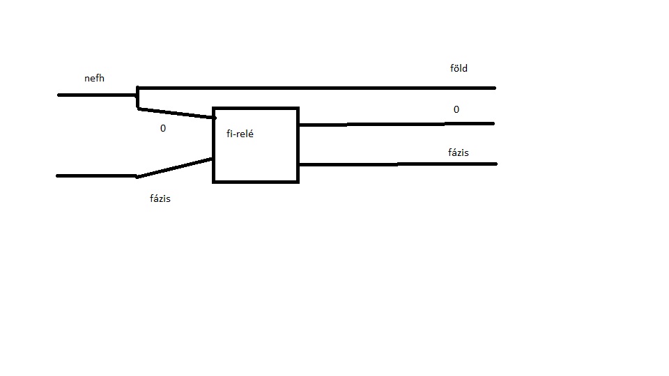

(#) Schnitt válasza Sten hozzászólására (») Márc 16, 2012 /
Konkrétan a bekötése érdekelne. Adott egy nullázott elektromos hálózat, és egy 25 amperes fi relé. Hova kell bekötni, a nulla-föld közös pont elé, vagy mögé, csak a nulla és a fázis ágakra?
Köszi
(#) karaszbandi válasza Schnitt hozzászólására (») Márc 16, 2012 1 /
Igen!
(#) Schnitt válasza karaszbandi hozzászólására (») Márc 17, 2012 /
Mi igen?
A kérdésben 2 verziót vázoltam "vagy" kapcsolatban.
Akkor most melyikre igen?
(#) Rooly válasza Schnitt hozzászólására (») Márc 17, 2012 /
Csak a nulla-fázis ágakra kösd! A közös pont elé nem szabad, mert ha valamiért a földelésen elfolyik az áram, akkor azt nem érzékelné.
