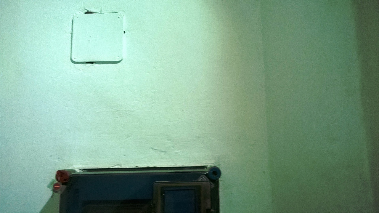

(#) koli Zoltán hozzászólása Jún 21, 2018 /
Az aggodalmakat szeretném elkerülni, ezért készítettem egy képet, a földelésről.
Levettem a doboz tetőt is, így jobban látni.
(#) ötfelezős válasza koli Zoltán hozzászólására (») Jún 22, 2018 /
Nem látni jobban. De ha ez egy kék és egy zöld/sárga összekötése...
(#) koli Zoltán válasza ötfelezős hozzászólására (») Jún 22, 2018 /
Piros és fekete, de földelés színű szikszalaggal van betekerve, ez látszik az elosztó dobozában is, ez a földelés kábel, ugyan olyan fekete, és szikszalaggal van betekerve. Nem vagyok villanyszerelő, de nem lehet könnyen megvezetni.
Érdeklődéssel várom azok elképzeléseit, akik az áthidalót leszedették veled, hogy ez hová megy?
