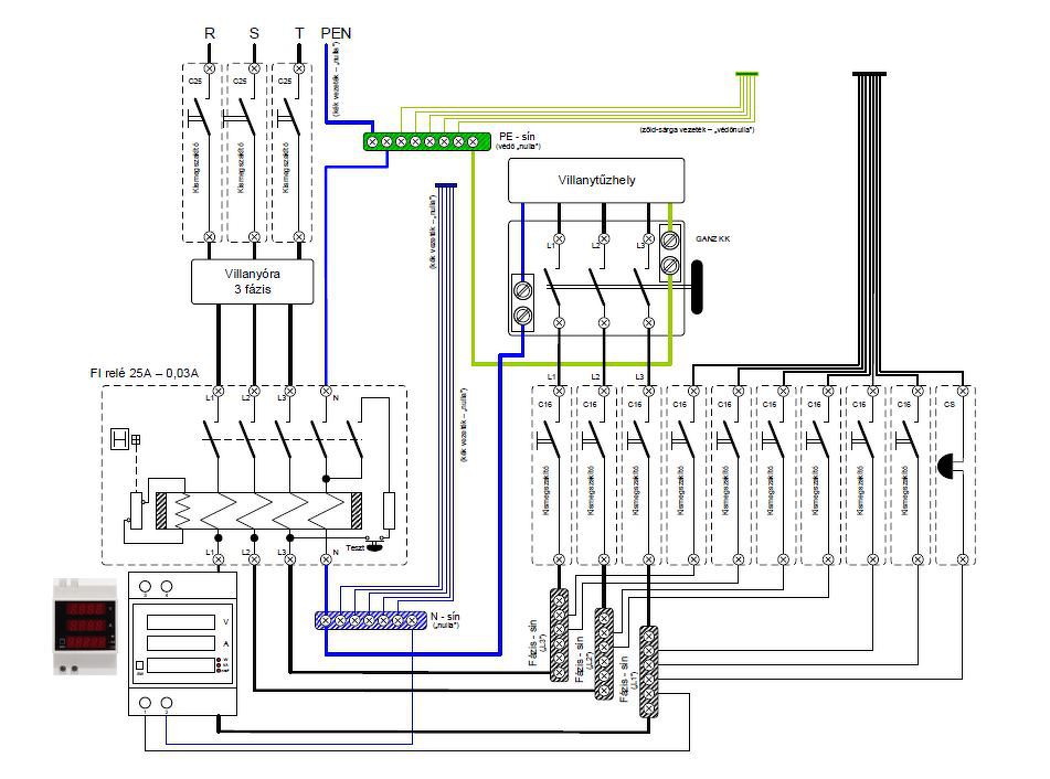

Panel lakás 3 fázis megoldása FI relével nálam.

(#) Bakman válasza (Felhasználó 122012) hozzászólására (») Máj 12, 2018 /
A bal alsó sarokban lévő doboz mi célt szolgál?
(#) (Felhasználó 122012) válasza Bakman hozzászólására (») Máj 12, 2018 /
Végül is ez számomra információ: mindenkori U, I és W kijelzése ...
A hozzászólás módosítva: Máj 12, 2018
Akkor jól gondoltam. A másik két fázis nem játszik?
(#) (Felhasználó 122012) hozzászólása Máj 12, 2018 /
Lehet olyat is venni, ami mind a 3 fázist méri ... mint említettem csak egy információ (van vagy nincs bejövő feszültség, és semmi más mert nem annyira pontos, ez volt kéznél)
(#) proba válasza endibab hozzászólására (») Máj 12, 2018 /
Ha van nulla, felesleges még egyet behúzni.. A három egyfázisú FI is el van egy közös bejövő nullával. Ha háromfázisú fogyasztót is használni akarsz, akkor marad a háromfázisú relé, ha csak egyfázisú fogyasztókat használsz, akkor alternatíva lehet a külön külön relé. Előnye nem lesz sötét a házban egy hibás szerkezet miatt, valamint rákényszerít a nullák és a fázisok pontos összerendelésére.

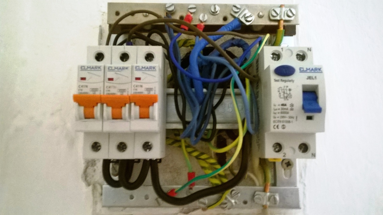

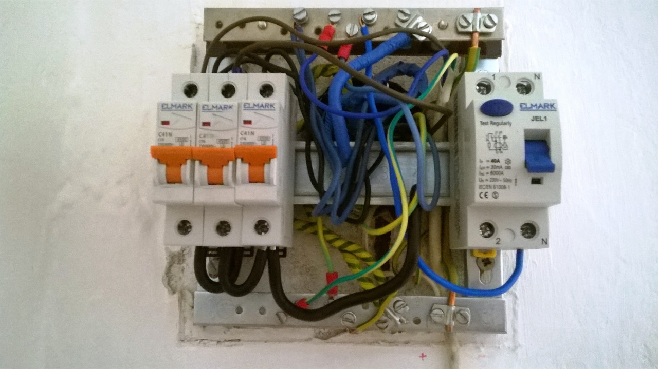

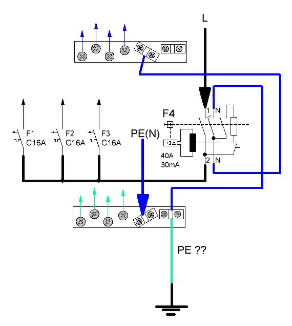

Tudna valaki segíteni, hogyan kössem be a relét?
(#) elektroton válasza koli Zoltán hozzászólására (») Jún 19, 2018 / 1
Bekötés a rajz alapján.
Nem egyértelmű, hogy az alsó PE sínen jobb oldalt lefele mi az a vezeték? Talán földelő szonda?
Minden esetre a FI relé alkalmazása esetén az alsó PE és a felső N sín közötti zöld-sárga átkötést el kell távolítani, különben nincs értelme a FI relének!
Továbbá a 16A-os kisautomaták a jelenlegi vezetékek szempontjából túl biztosítást jelentenek. 13A-os vagy 10A-est kellene használni.

(#) koli Zoltán válasza elektroton hozzászólására (») Jún 19, 2018 /
Köszönöm a rajzot, közben eltávolítottam egy Fi relé bekötő kábelt, hogy teljesen előröl kezdjük! Jó értem, kettő földelő kábelt kikel itatnom!
„kettő földelő kábelt kikel itatnom!”
Ezzel konkrétan mire gondolsz? Földelést nem iktatunk ki, így helytelen a megfogalmazás.
Amire gondolhatsz, azt írtam illetve már nem is rajzoltam fel,az alsó PE sín és felső N sín közötti zöld sárga vastag (6mm2) vezetéket, átkötést kell eltávolítani.
Direkt készítettem a rajzot, hogy minél egyértelműbb legyen a bekötés.
(#) koli Zoltán hozzászólása Jún 19, 2018 /
Én az átkötésekre gondoltam, kikötöm és leszigetelem, vagy máshová rakjam?
(#) gyuszo válasza koli Zoltán hozzászólására (») Jún 19, 2018 1 /
Kikötöd mindkét végét és eltávolítod.
A bejövő fázis a FI-relé 1 pontjára , a Nulla mellé.
Alul a kimenő fázis (2) a kismegszakítókra, a Nulla a Nulla sínre felűre.
