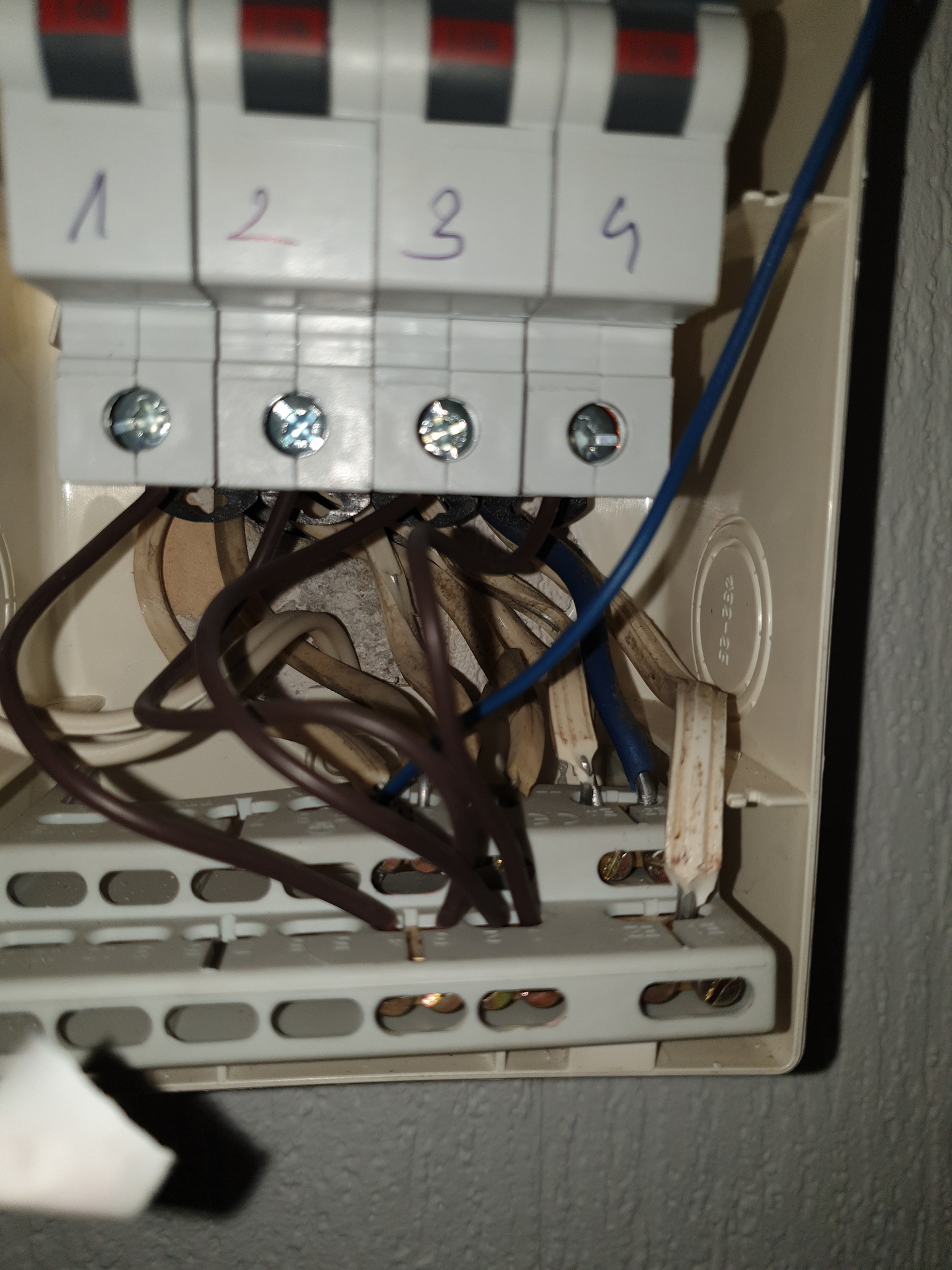

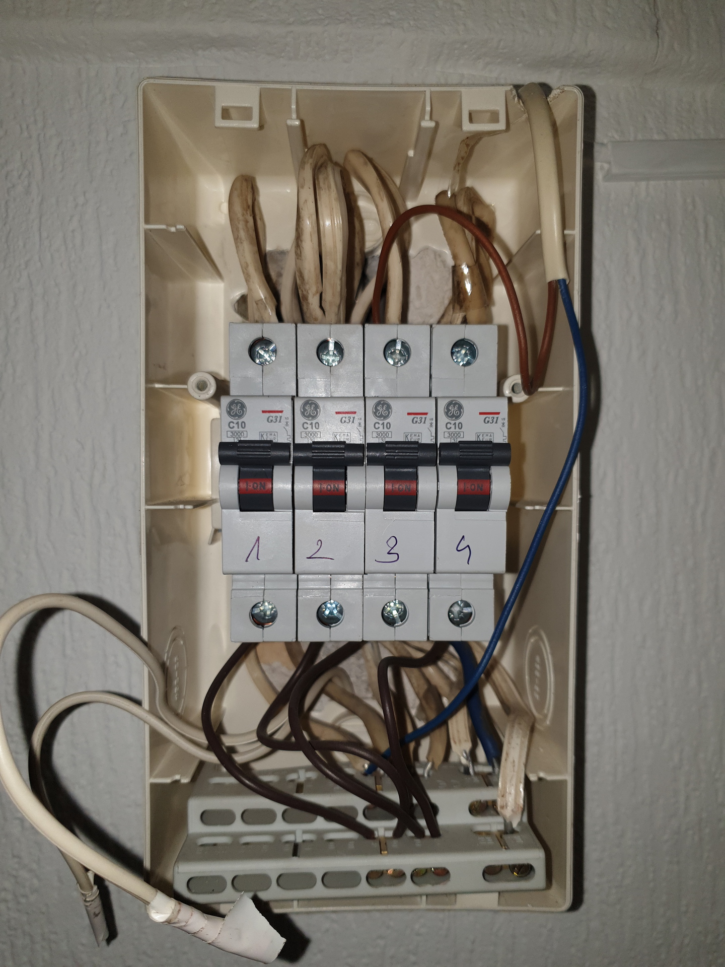

Egy panellakásban az alábbi képeken látható gányolás van jelenleg (sajnos). Alul van egy null- és egy fázissín, védőföld sínt nem látok a dobozban. A lakásban a hidegburkolatú helyeken a konnektoroknál van védőföld kiépítve szintén még az eredeti ALU vezetékkel. Gondolom ez valahol a kismegszakító tábla környékén van összekötve sín nélkül, vagy nem tudom. Ezeken a helyeken a védőföld és a fázis között 230V-ot mérek, a védőföld és nulla között pedig 0V-ot. Ez így helyes ugye? Tisztában vagyok vele, hogy a kismegszakító tábla kivitelezése több sebből vérzik, pl. alu és réz vezeték van egy helyre kötve, rettenetesek a blankolások stb. A célom az lenne, hogy nagyjából rendbe tegyem a dobozt, ezen kívül szeretnék beépíteni egy áramvédő relét. Az alábbiakat gondoltam megvalósítani: 1. Az alu vezetékeket újrablankolom, csiszolópapírral kicsit megcsiszolom és rendesen bekötöm az eredeti helyükre. Nem tudom itt is (kismegszakító, sínek) kell-e, érdemes-e ALU pasztát használni? 2. Az alu és réz vezetékeket wago-val és ALU pasztával kötöm össze 3. A doboz mellé közvetlenül felszerelnék egy Fi relét tokozattal és a bejövő fázist és nullát wagoval, pasztával meghosszabbítva átvinném ebbe az új dobozba, majd a Fi relé kimenetéről visszavinném az eredeti helyre. Ha jól gondolom ez lenne a legolcsóbb és legegyszerűbb megoldása annak, hogy beiktassak egy áramvédő relét. Jók az ötleteim, vagy hibádzik valamiben? Van még egyéb, amit érdemes lenne megvalósítani? Köszönöm a segítséget előre is!
általában jók. Amit másképpen; A fázissint megszüntetném--pont megfelelne a védővezetőnek. A kismegszakitókhoz kapható sorolósin . célszerűbb. A védővezető kötést kibogoznám ,le ellenőrizném. Ne legyen meglepi a FI relé bekötése után.! Érdemes lenne áldozni a többi vezeték cseréjére is.Legalább helységenkénti bontásban. A Fürdő, meg a Konyha kritikus ! legelső?
Arra tudnál tippet adni hogyan találhatnám meg a védővezetőt? Kifejtenéd hogy milyen meglepetés érhet emiatt a Fi relé bekötése után? Köszönöm!
Általában az elosztó alatt, mellett, környékén van egy doboz csupa piros -vastag vezetékkel. Ez lenne a védő vezető---ezt kellene azonositani (mi hová megy ) A meglepi? Ezek elég gyakori hibák! Ha valahol még összevan kötve a N-PE akkor minden kisebb fogyasztó is lekapcsolja aFI relédet. a másik ha a Nullából ágaztatták le --viszont egyáltalán nem fog lekapcsolni,zárlat esetén sem.

Először ezt a dobozt szereld le és hajítsd el jó messzire.
A helyére tegyél egy 18 modulos lakáselosztó dobozt, hogy elférjen minden benne és áttekinthetőbb legyen. Könnyebb és gyorsabb is egy nagyobb dobozban szerelni, pláne ha nincs gyakorlatod. Egy dobozba legyen a FI-relé és a kismegszakítók is. Annyi kismegszakítód legyen, ahány elmenő vezeték (áramkör) van. Én úgy látom több, mint a jelenlegi 4 db. A doboz tartalmazza a nulla és védővezető sínt is. Mivel minden vezeték szerelvénybe csatlakozik közvetlenül sem Wagóra, sem pasztára nincs szükség. Csak a FI-relé és a kismegszakítók összekötéséhez kell fázissínt venned. A hozzászólás módosítva: Jan 17, 2020

Semmilyen más doboz nincs a környékén. Ki lehet mérni valahogy a "földelt" konnektornál, hogy: 1. össze van-e kötve valahol a PE és N és 2. hogy a Nullából lett-e leágaztatva? Ha igen, hogyan?
A Fi-relé után ha összeér a PE és a N, akkor nem tudod felkapcsolni.
Ha ez lenne, lekapcsolod az összes kismegszakítót, utána elkezded egyesével felkapcsolni, ha valamelyiknél leold, abban az áramkörben lesz a hiba. Minél több kismegszakítód van ( áramköröd) annál könnyebb lesz megtalálni.
Köszönöm! Valahogy még a FI relé beszerelése előtt nem lehet ezeket a dolgokat ellenőrizni, kimérni?
De igen, de ez a leggyorsabb és legegyszerűbb. Attól függ, hogy perceket, vagy napokat szánsz rá.

Van a házban szerencsés esetben egyetlen nullázás az elosztóban, régen még nullbontó is volt.
Ez az egyetlen kötést szétkötöd, akkor már ellenállás lesz mérhető a nulla, és a védőföld közt. A mérést minden dugaljnál (fogyasztónál) el kell végezni! Ha esetleg szakadást mérsz, az azt jelenti, hogy nem jó, vagy nincs földelő szondád! Ez kb 1-3 óra...
Egyszerűen?-sehogy! Sajna az épület áramtalanitása , PE-N vezető szétkötése. Egy gk akku bekötése.s máris látod Voltmérővel melyik a másik, vagy össze van kötve . Persze az összekötés-ek kikeresése ?
Azért 1968 után mindig az elosztó közelébe tették a" földelés" dobozát is. Kopogtasd át a falrészt ---mert a festők szeretik elglettelni!
Ugyan úgy szétbontasz a FI felszerelésének helyén mindent, és az elmenő oldalon megméred hány ohm van a nulla és a védőföld között. Utána mindenkit kiküldesz a lakásból, bekötöd a fázis nullát, megnézed minden működik-e, melyik készülék háza ráz... Ha minden működik, akkor sem lehetsz biztos benne hogy jöhet a relé, még ellenőrizni kell minden konnektort, neme véletlenül a nulla van kikötve védőföldnek. Vagy ki ohmmérőzöl mindent a beszerelés helyéig.
