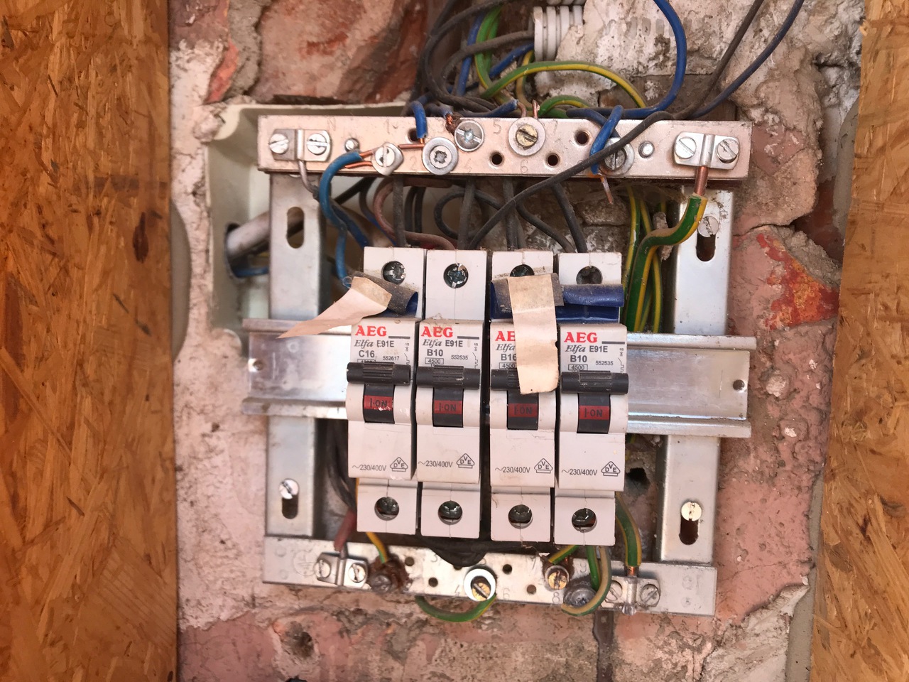

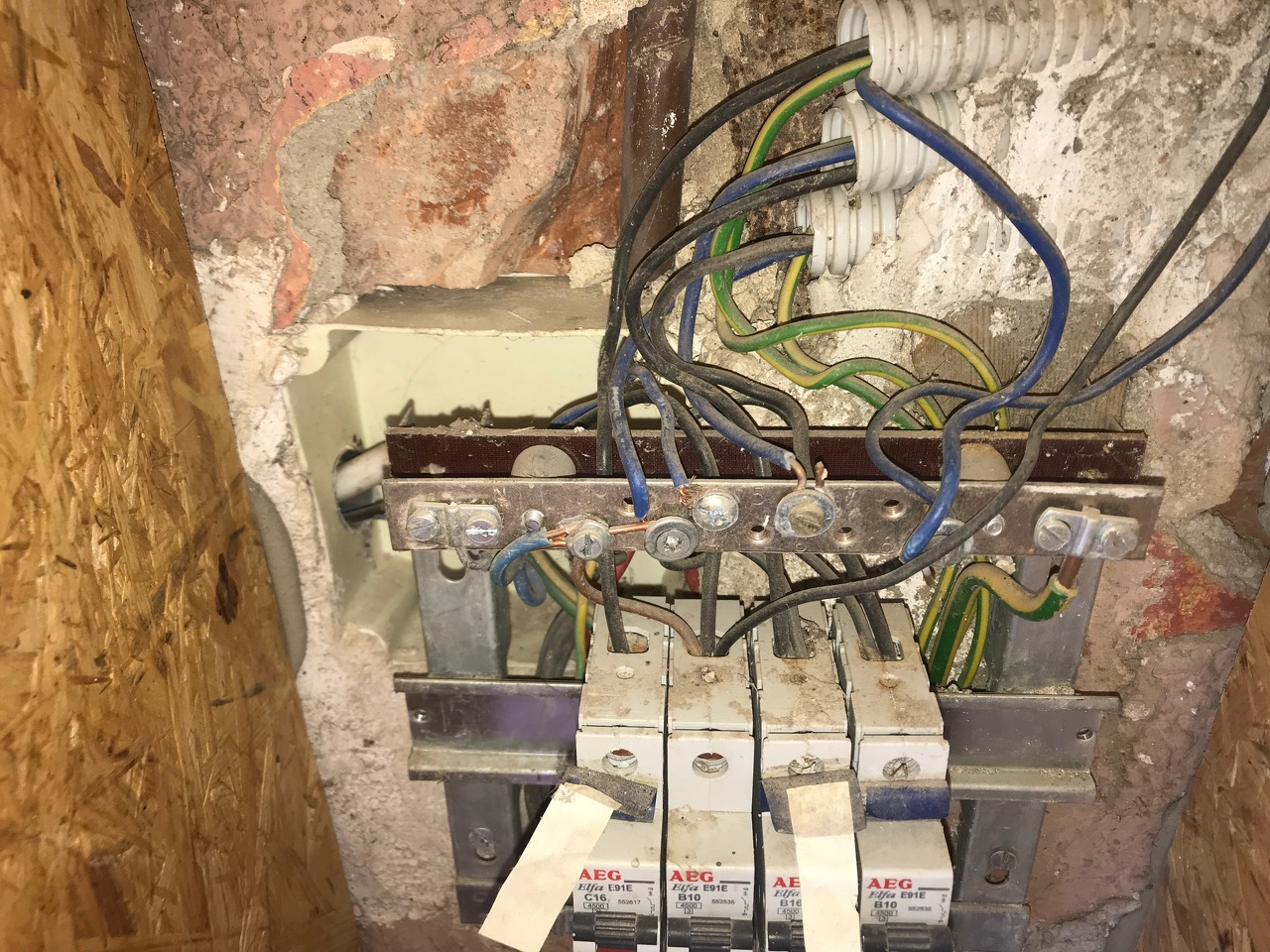

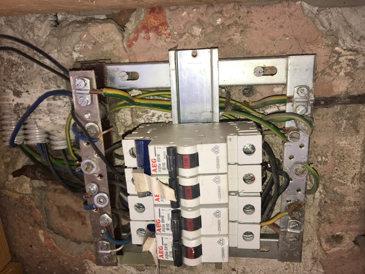

Kérek egy kis szakmai segítséget:
A képen is látható kapcsolótáblán a nullavezető és a föld egységesen a fém keretre van rögzítve. Fi relét akarok beépíteni és szeretném tudni, hogy leválasztható-e a nulla a fémházról? Egyáltalán miért egyesítették a kettőt és érintésvédelmi szempontból baj lenne-e ha szétszedném és a fémen csak a föld maradna?
Köszi előre is!
(#) Bakman válasza Lacházi hozzászólására (») Ápr 5, 2018 / 1
A kérdésre nem lehet egyértelműen válaszolni. Az viszont tisztán látszik, hogy ezt az elosztót jó lenne kicserélni egy normális csatalkozási pontokkal rendelkezőre, nem túl bizalomgerjesztő. Mondhatni kókányolás az, ami a nullák és földelések környékén van.
(#) gyuszo válasza Lacházi hozzászólására (») Ápr 5, 2018 / 1
Ugyanezt javasolnám, min korábban :Bővebben: Link
A meglévő 8 modulos helyett ide egy 2 x 12, azaz 24 modulosat javasolnék beépíteni, a meglévőt kidobni.
Eléggé korrodáltak az érintkezők, szinte két egyforma csavart alig látni benne.
Ha ez az épület külső falán van, belűre lenne célszerű áthelyezni.

(#) Mekk_Elek válasza Lacházi hozzászólására (») Ápr 5, 2018 /
A felső sín nincs elszigetelve a fém kerettől? Mintha úgy látnám a képen, hogy de. Akkor a felső sín a nulla, az alsó pedig a föld.
(#) gyuszo válasza Mekk_Elek hozzászólására (») Ápr 5, 2018 / 1
Ez egy F. K.A tábla. Igen a felső sín a Nulla, el van szigetelve a kerettől.

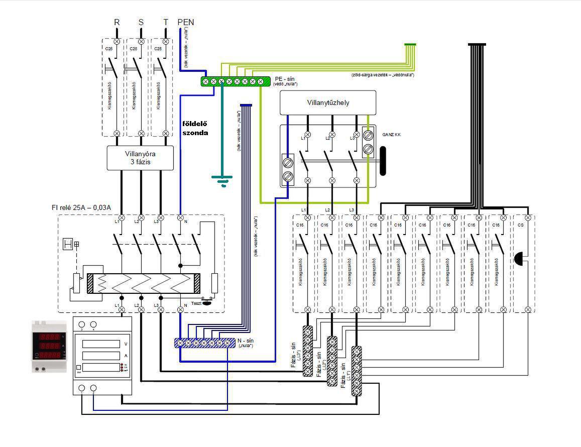

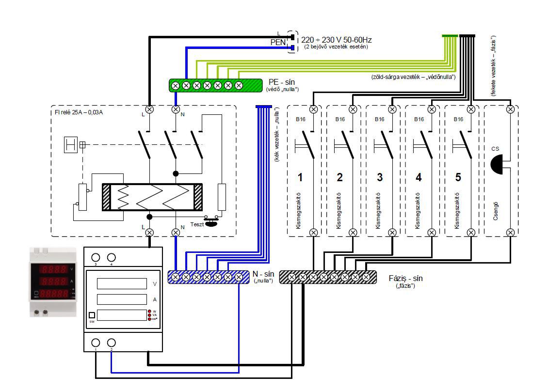

(#) (Felhasználó 122012) válasza Lacházi hozzászólására (») Ápr 5, 2018 /
Nálam így lett megoldva panellakásban 1 és 3 fázis esetén:
(#) (Felhasználó 122012) válasza Mekk_Elek hozzászólására (») Ápr 5, 2018 /
Lehet hogy el van szigetelve, de mintha össze lenne kötve egy sárga-zöld vastagabb vezetékkel (jobb fenn és jobb lenn). De bal oldal lenn egy barna vezeték is van !!!
(#) elektrorudi válasza (Felhasználó 122012) hozzászólására (») Ápr 5, 2018 /
Az a vastag vezeték lehet a "nullbontó", a PE és N szétválasztására.
A bal alsó barna vezeték pedig lehet, hogy piros (volt) régen.
(#) Lacházi válasza elektrorudi hozzászólására (») Ápr 6, 2018 /
Teljesen igazatok volt, valóban elszigetelt a nulla-tábla a fémtől, de akkor nem értem, miért van összekötve jól látható módon egy vastag, zöld-sárga földeléssel? A barna vezeték úgy látom a föld irányából jön felfelé, tehát az épület alatt lehet leütve valami fémrúd és abból jön fel. Egyébként csak a fotón barna, valójában piros.
Nos, szétszedhetem őket, hogy bekössem a három db fázisonkénti fi relét?
Illetve ha bekötöttem, hogyan tudok 100%-ig meggyőződni arról, hogy azok a ház minden pontját védik is kellőképpen?

(#) gyuszo válasza (Felhasználó 122012) hozzászólására (») Ápr 6, 2018 /
Mindkét rajzról hiányzik egy lényeges rész.
A bejövő védőföldelő vezeték bekötése.
Erre gondoltam. Be is rajzoltam, a földelő szondára.
Ennek hiányában csak a Nulla van rákötve például a villanytűzhely fém burkolatára is.

(#) gordonfreemN válasza gyuszo hozzászólására (») Ápr 6, 2018 /
Mi a baj pontosan ezzel a rajzzal?
Bejövő PEN vezető van a rajzon majd a fi előtt szétválasztja, miért kellene ide egy 4. Emeleti panellakás esetén földelőszonda a szomszédhoz leütve?
(#) gyuszo válasza gordonfreemN hozzászólására (») Ápr 6, 2018 /
Igen, pont ez a probléma.
A 4. emeleti panellakás már nem kap PEN-t, hanem Nullát és PE-t.
Az nyilván a földszinten van. És ott van szétválasztva.
Az emeleten viszont már nincs összekötés .
