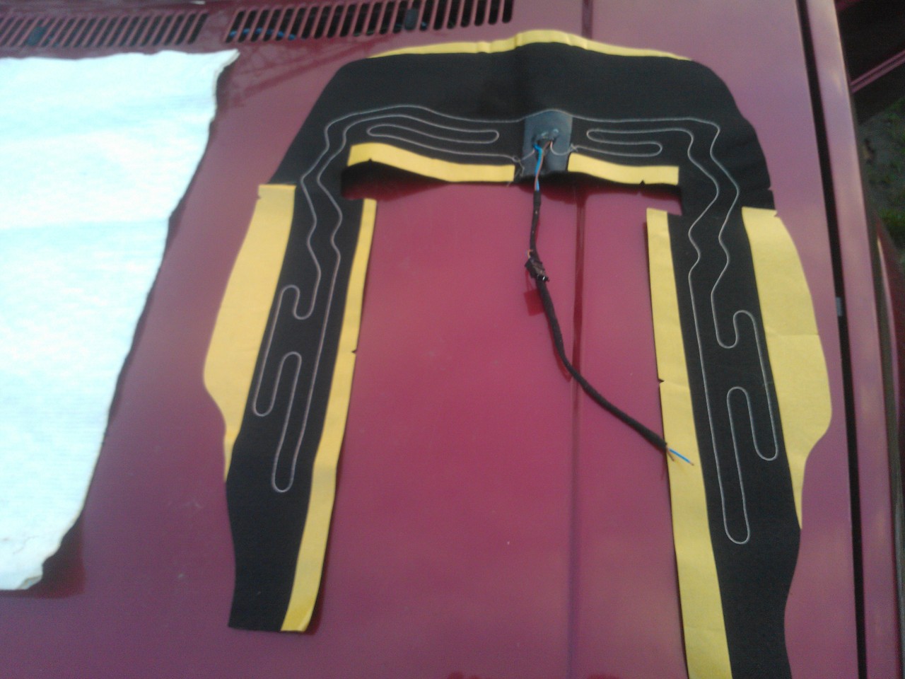

Lenne egy összetettnek számító kérdésem.
(nekem legalábbis annak tűnik)
Beladobtam az autóm üllésésébe 3 fűtőegységet.
Szeretném őket fokozatonként felfűteni.
A rendszer természetesen 12Voltról működne és 2-3 fokozatban szeretném állíthatóvá tenni a hőmérsékletleadásukat.
Van amely szivacsréteg mögé került, így jóval gyengébb ellenállást igényel, hogy erősebb hőt adhasson le.
Nem számoltam a fűtőszál ellenállásást, átmérőt, hosszát, csupán beledobtam.
Nem szeretnék bonyolult méréseket és számításokat végezni, csupán 3 átlagos ellenállási értéket szeretnék megtudakolni.
Nem Tesco-s gagyikról van szó, hanem jókategóriás fűtőpanelekről.
Szóval megköszönném ha valaki tudna segíteni.

Méréssel nem próbálkoztál még?Mi úgy szoktuk.

Mesélj kérlek.
Hogyan szoktátok?

Én úgy látom, ezeknek a hőmérsékletét bimetál szabályozza, semmilyen soros ellenállás nem kell hozzá. Bővebben: Link
