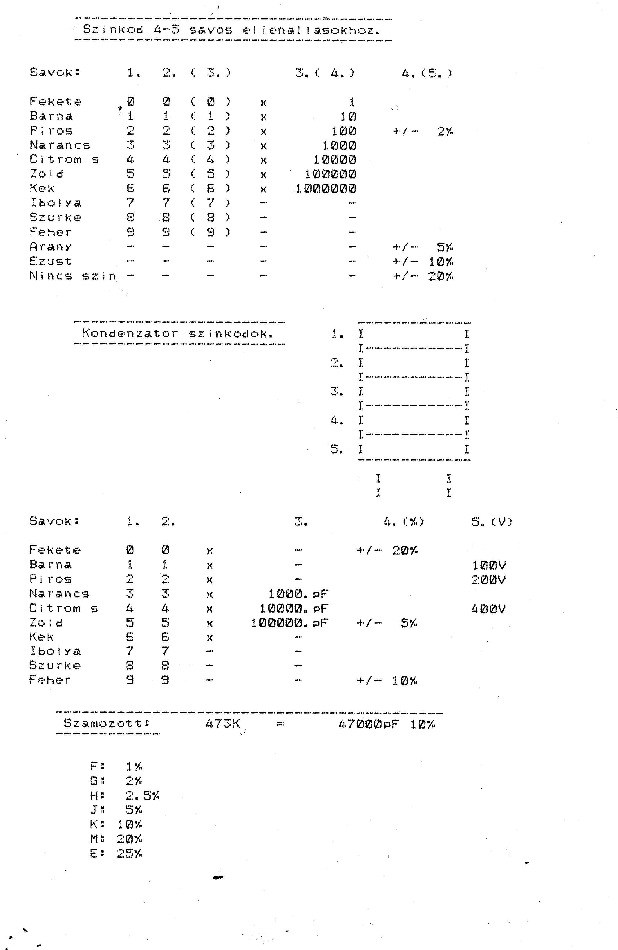

Megmondaná nekem valaki, h egy 1ohm-os, egy 4.7Kohm-os, 100 és 150Kohm-os ellenállás hogyan is néz ki? nem az alakjára hanem a csíkozására vagyok kíváncsi
előre is thx.
Szia : EZT esetleg nézted már ! De az a thx az milyen ellenálás ?
4 csíkos színkód esetén: 1 Ohm: Barna-Fekete-Arany + tűrés színkódja 4,7k:sárga-lila-piros + tűrés színkódja 100k:barna-fekete-sárga + tűrés színkódja 150k:barna-zöld-sárga + tűrés színkódja Itt ellenőrizheted: http://www.tar.hu/hdt/Pictures/Site/old/ohmcode.htm látom közben már megelőztek üdv
és 5 csíkos színkódnál? tűrés nem érdekel
köszi előre is a fáradozásotokat

5 csíkosnál csak annyi a különbség hogy egyel több számérték sáv van, és a negyedik a szorzó.
Pl.itt
