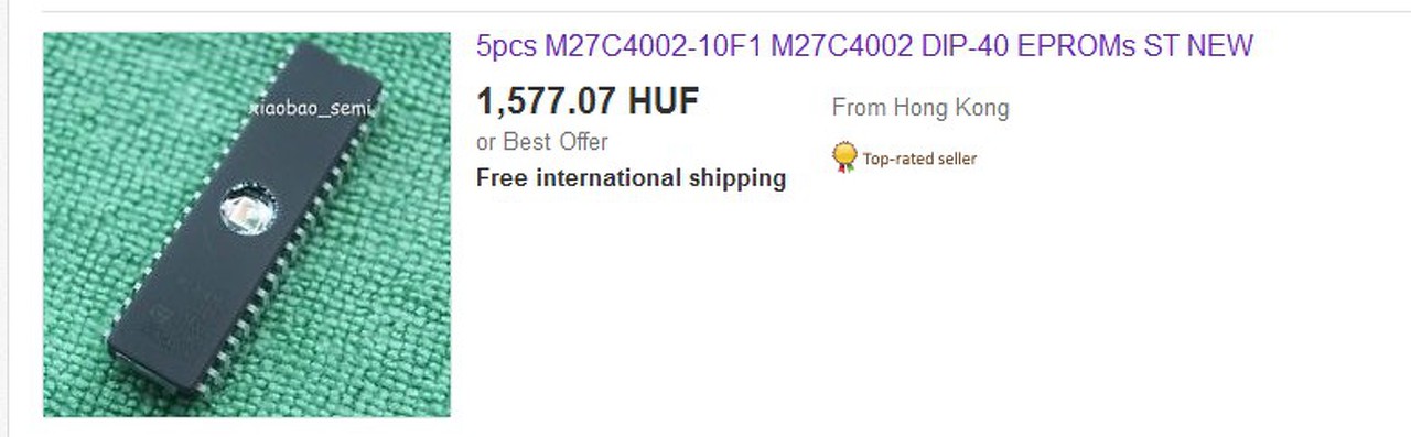

(#) hobbi53 válasza killbill hozzászólására (») Okt 11, 2015 /
Közben találtam az ebay en egész olcson M27c4002 256kx16 ,ha megerösitenéd hogy ez jó helyette akkor rendelnék ebböl!A 20.as lábnál látok eltérést!
(#) killbill válasza hobbi53 hozzászólására (») Okt 11, 2015 /
Az adatlapja alapján beteheted a 27c4096 helyére. A 20-as és 2-es lábnál az elnevezés más, de a funkció ugyanaz, mint a 27c4096 esetén.
Köszönöm!Akkor rendelek belöle,igaz egy honap mig megjön!

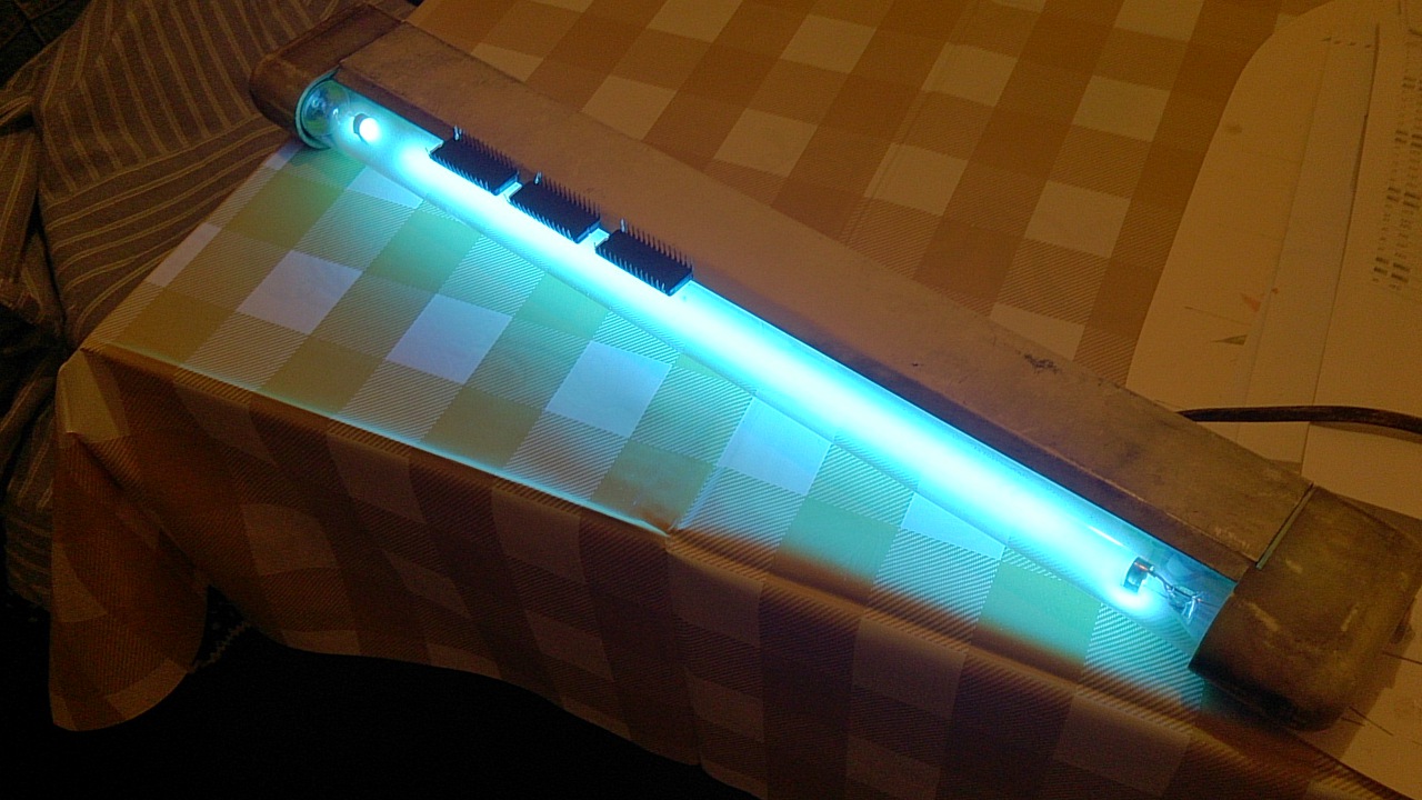

(#) kissi válasza don_peter hozzászólására (») Jan 8, 2016 /
Az ablakot lezáró matricát levetted remélem !
Jártam már úgy, hogy a maradvány "ragacs" elnyelte az UV-t és nem törölte jól, megtisztítva ( denaturált szesz ) jó lett !

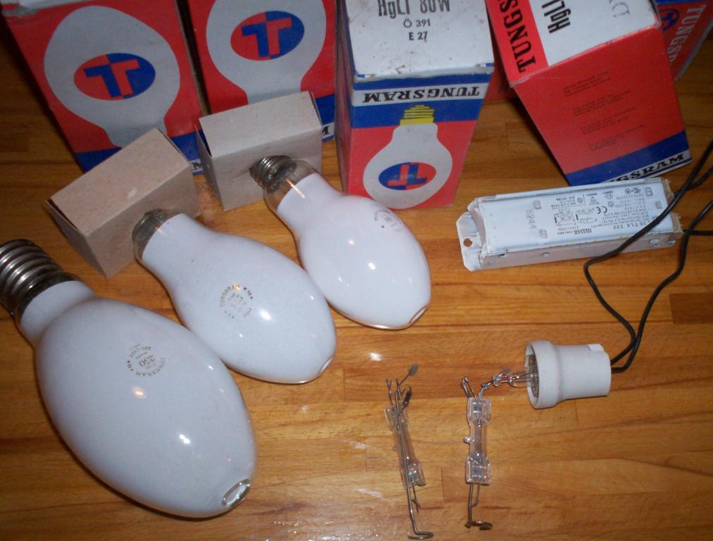

(#) gerry válasza SzervízMacska hozzászólására (») Jan 8, 2016 /
Nálam még mindig a jól bevált nyáklevilágító 80W-os HGLI izzó törli az epromokat, ha éppen szükség van rá. 20-30 perc és kész is. Most éppen egy kétoldalas nyákot világít le!
(#) kissi válasza SzervízMacska hozzászólására (») Jan 8, 2016 /
Nekem egy germicid csöves gyári törlőm van, nagyon jó !

(#) kissi válasza SzervízMacska hozzászólására (») Jan 9, 2016 /
Ilyen, de nem az ebay-ről ( már vagy 15 éves ! ), manapság már csak a régi projekteknél kerül elő !
