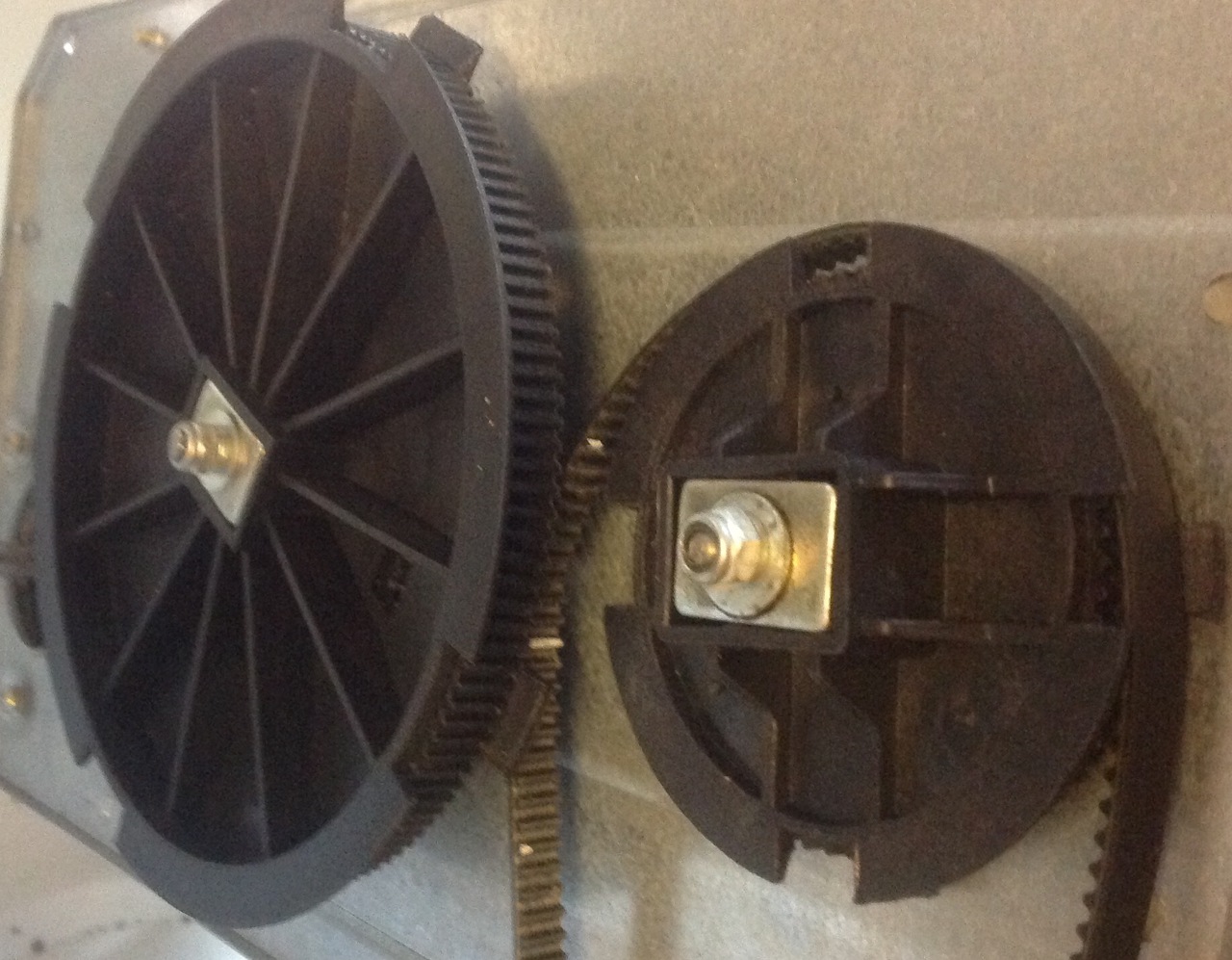

(#) Massawa hozzászólása Nov 14, 2017 / 2
Kb egy éve bedobta a törülközöt a majdnem 20 éves esztergapadom. A gyártoját ma már meg sem lehet találni a forgalmazot ugyanugy. Na mindegy, gondolom nem müvészet egy ilyen cuccot javitani, az apám közel 100 éves gépe is remekül megy a mai napig ( ha valaki kiismeri magát vele )
Megnézem mi történt, hát elszállt a bordásszij amivel a motor hajtja meg a gépet, na mondom ilyen pár filléres darab csak nem fog ki rajtam, addig amig elö nem kotortam a sublert és látom, hogy a fogosztás 4,7 mm !
Irány az internet, kiderül, hogy ilyen bordásszijra még szabvány sincs, de szerencsére van egy elado Angliában aki aranyáron tart ilyesmit. Mindjért rendeltem kettöt - annyiba került a kettö, mint a postaköltség, de megjött.
A mult héten a marogépem is feladta magát - más márka, más koru - mi van abban? Megint egy ugyanilyen szabványtalan bordásszij, de rövidebb, és ilyen még az angolnál sincs. El is dobtam a szemétbe az egészet ( itt egyszerübb mint az esztergánál) és átalakitottam egy szabványos T5-s szijra. Hogy miért kell ilyen gépekbe a szabványt fényévekre kerülö alkatrészeket használni az számomra érthetetlen, föleg összevetve a 100 éves géppel ahhoz szinte minden sarkon minden kaphato ( fogaskerék stb).

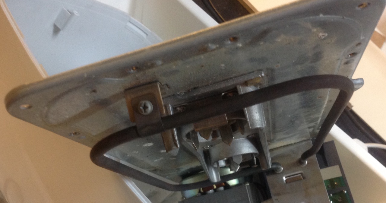

Erre jön ma az anyos , hogy bedöglött a majdnem uj kenyérsütögépe. Szétszedem, kiver a meleg. A dagaszto edényt, amit ugye alulrol melegiteni kell - azaz ott van a bojlerböl ismert fütötest - két fém bikacsökkel hajtják meg. Ezzel még nincs is gond, de a két bütyköt alulrol egy -egy müanyag kerék hajtja meg, amiket szintén bordásszijak!! mozgatnak. Ezuttal azok elvben szabványosak, de amint ma megtudtam a szaküzletben ( ahol vagy 30 különbözö tipusu bordásszij van), hogy olyan nincs ami állná a meleget, itt pedig az alapfeltétel lenne, hiszen a szijak mintegy 5 cm távolságban vannak az emlitett fütötesttöl.
Ennyit a modern high techröl. Arrol már nem is lehet értekezni, hogy a két (nem höállo) bordásszijért többet kértek, mint amibe az egész cucc került két éve a boltban. Igy maradtak a szijak a boltban, a gép meg megy a bontoba.
Hogy mindenkinek csak a szeméttermelés a célja szinte hihetetlen.
(#) _BiG_ válasza Massawa hozzászólására (») Nov 14, 2017 /
Nem lehetett volna a szíj és a fűtőtest közé egy alulemezt hekkölni, ami elvezeti a lefele sugárzó meleg nagy részét?
(#) Massawa válasza _BiG_ hozzászólására (») Nov 14, 2017 /
Van ott egy fémlemez, de olyan közel ugy a fütötestöl mint a szijaktol, hogy csak percekig képes védeni. Kenyeret meg orákig kell sütni - igaz akkor nem forog már a kerék, de sül a szij.
Ime néhány kép:
Akkor ez szíjsütőgép
De nem lehetne egy kis ventit beletenni, hogy alul fújjon némi luftot a szíjhoz?
Vagy a szíjat és a bordáskereket lecserélni lánckerékre és bicikliláncra
Lehetne, söt akár egy bicaj- vagy aranyláncot, ahhoz még venti sem kellene - csak némi intelligencia a gyártonál....

(#) Petyaa válasza Massawa hozzászólására (») Nov 14, 2017 /
Megpróbálkoznék robogóba való kevláros szíjjal, hátha van ilyesmi méretben. Az bírja a hőt.
(#) Massawa válasza Petyaa hozzászólására (») Nov 14, 2017 /
Lehet hogy van, de már a két mezei bordásszij is annyiba került volna mint az egész sütö.
