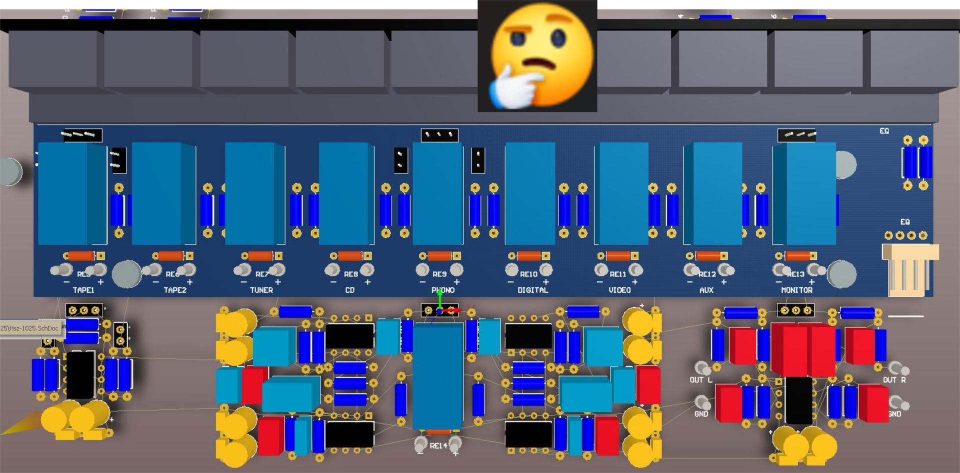

(#) lóri hozzászólása Aug 26, 2022 /

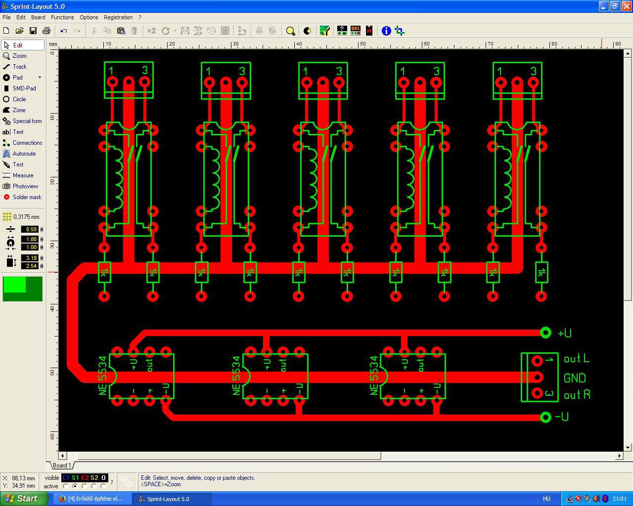

Közben csinálom a bemenetválasztót és felmerült egy kérdés.
A kép alatti alkatrészkupac, az külön panel, amit felülről öcsipanelként dugok a kékségre.
A kérdés az lenne, hogy a GND-t egy ponton vigyem a felső panelra, vagy egységenként a hármas berg tüskéken (Tape1, phono és monitor felirat alatt, valamint a relék felett lenne a csatlakozás.) Azaz, elég csak a melegpontokat felvinni és a GND-t csak egy helyen, vagy minden csatlakozónál vigyem fel. Márhogy ne legyen földhurok.
(#) Karesz 50 válasza lóri hozzászólására (») Aug 26, 2022 /
Szerintem valahogy így lenne jó...
(#) lóri válasza Karesz 50 hozzászólására (») Aug 26, 2022 /
Köszönöm válaszodat. Valójában nem minden relénél megy fel jel, csak a riaa (középső), a felvételi output (bal szélső) és a végfokillesztő erősítőnél (jobb szélső), tehát három helyen.

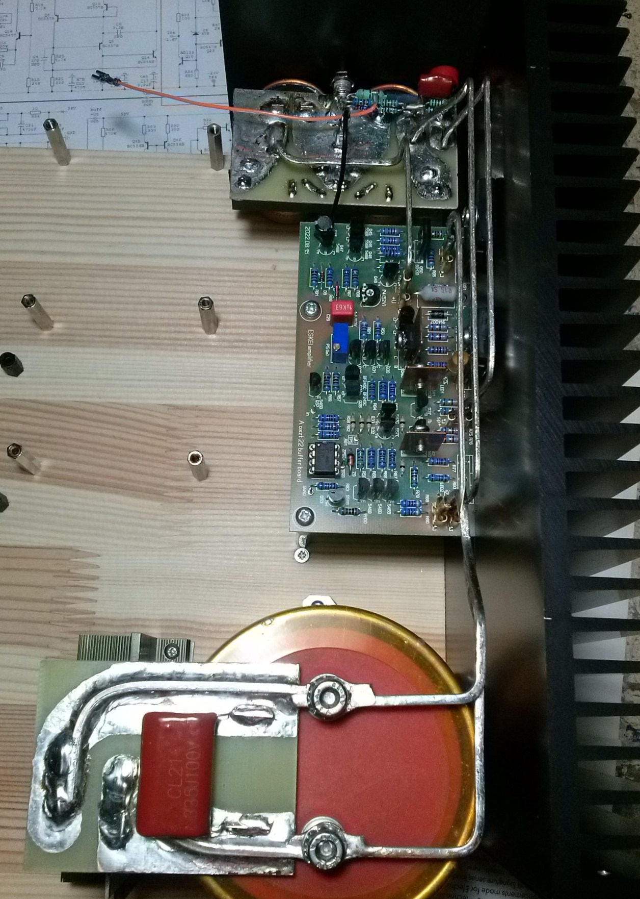

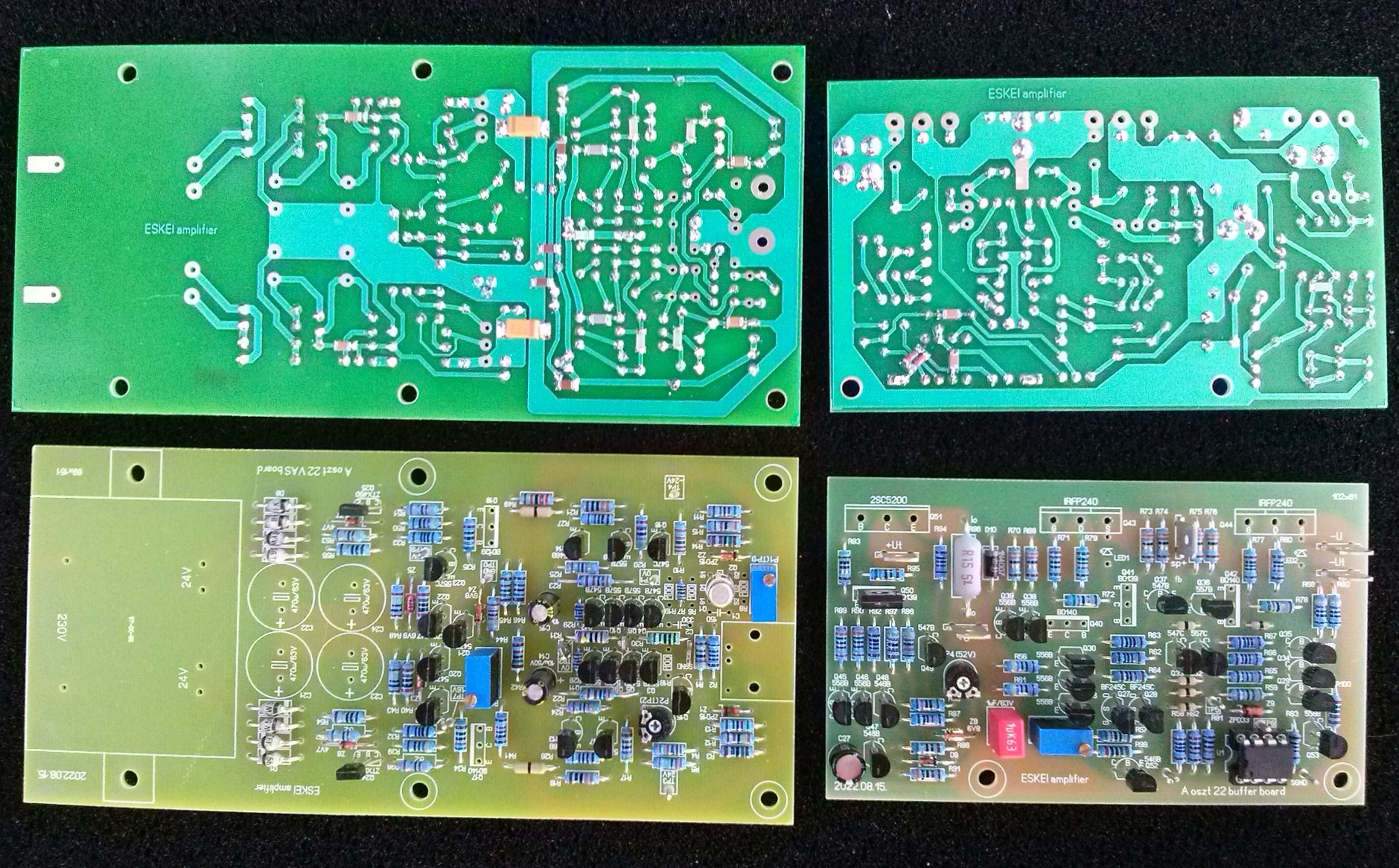

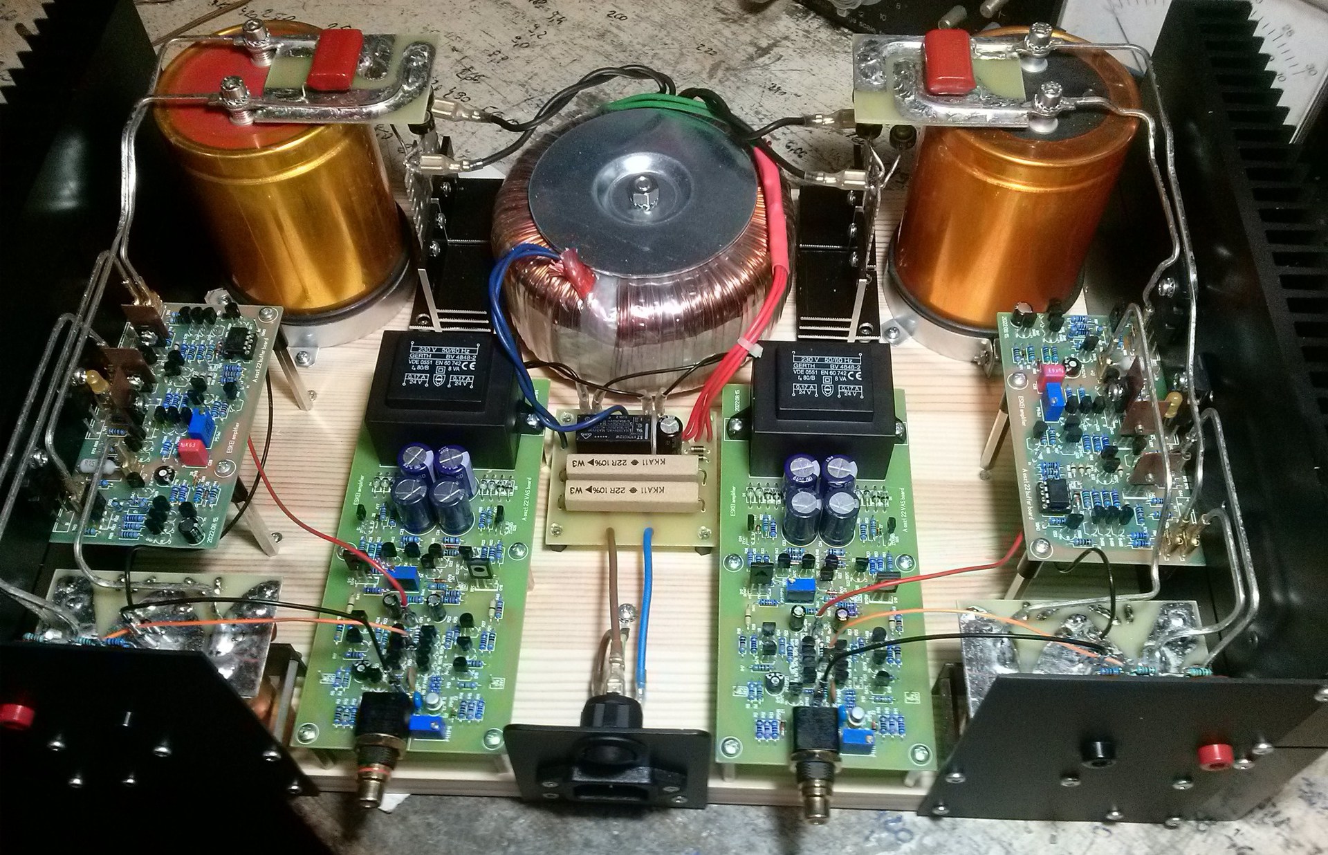

(#) Karesz 50 válasza Karesz 50 hozzászólására (») Aug 27, 2022 / 5
Már ültetődnek a nyákokba az alkatrészek, bár nem maguktól hanem tőlem. Néhány hiányzó apróság hétfőn érkezik meg (pl. a kis trafók), de a buffer fokozatot addig be tudom üzemelni a végleges helyén... remélem minden simán fog menni.

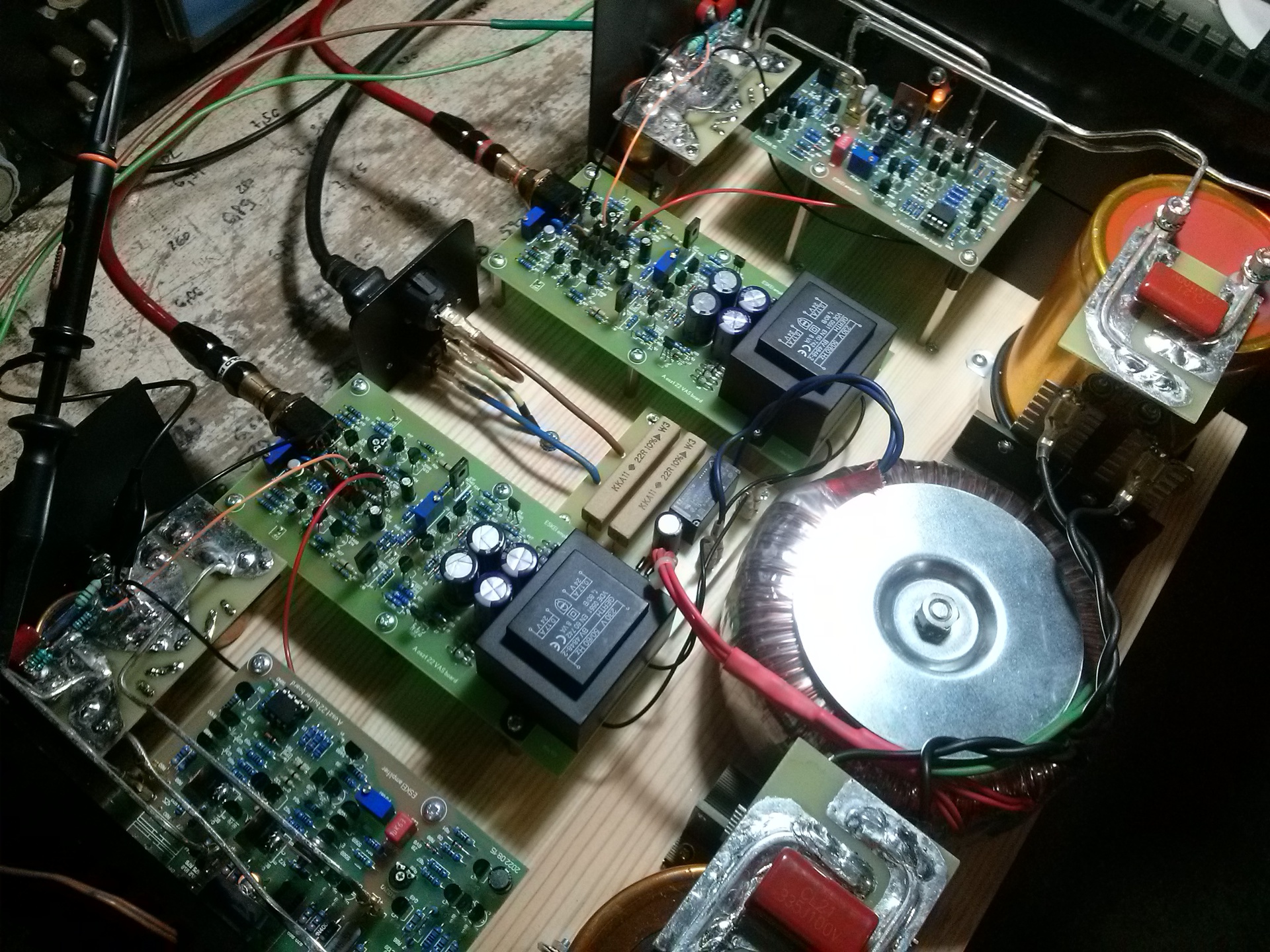

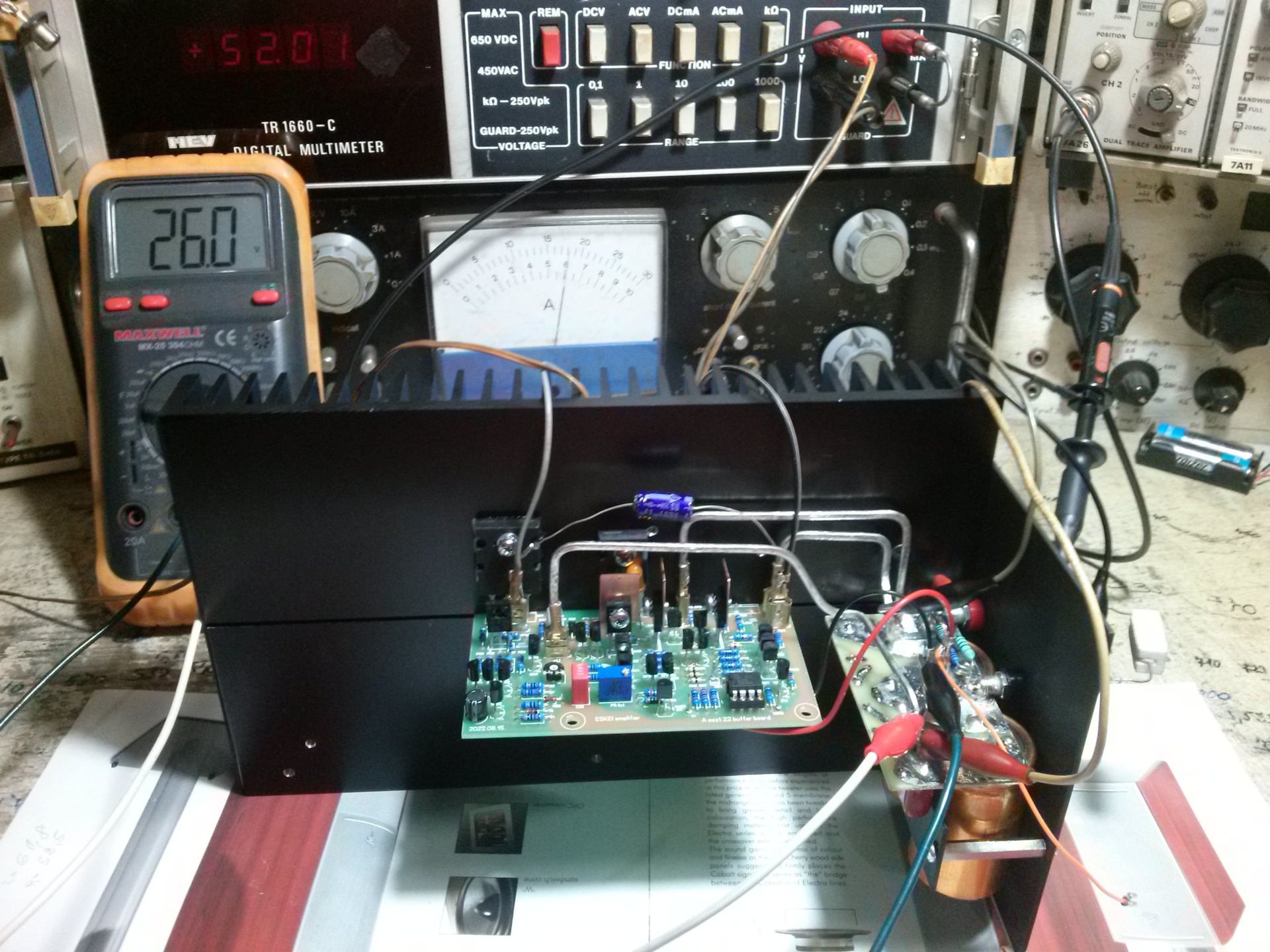

(#) Karesz 50 válasza Karesz 50 hozzászólására (») Aug 28, 2022 / 5
Bevezetékeztem a buffer fokozatot. Azért sem "speckábellel", meg aranyozott ezüst vezetékkel, hanem csak azzal amit a fiókban találtam (jó sok fiókom van) és ebből is jó hosszúval, hogy az is rontson a hangján - mert ha most megcsinálom a "világ legjobb erősítőjét" akkor mit fogok csinálni jövőre, vagy esetleg húsz év múlva : )
Meg is mértem, hogy viszi át a négyszögjelet. Lehetne gyorsabb is, de akkor mit fogok csinálni húsz év múlva. 1 MHz-en 13,3 fok a fázis-késleltetése, tehát olyan 5-10 MHz körül lehet a -3 dB-es pontja - kisjelűen (meg is mérhettem volna, de elfelejtettem).
Hát... nagyon kíváncsi vagyok már a hangjára. Ilyenkor szoktam elkapkodni/bebakizni/elcseszni, de most nagyon óvatos leszek... ráér akár kedden is megszólalni, vagy talán még szerdán is.

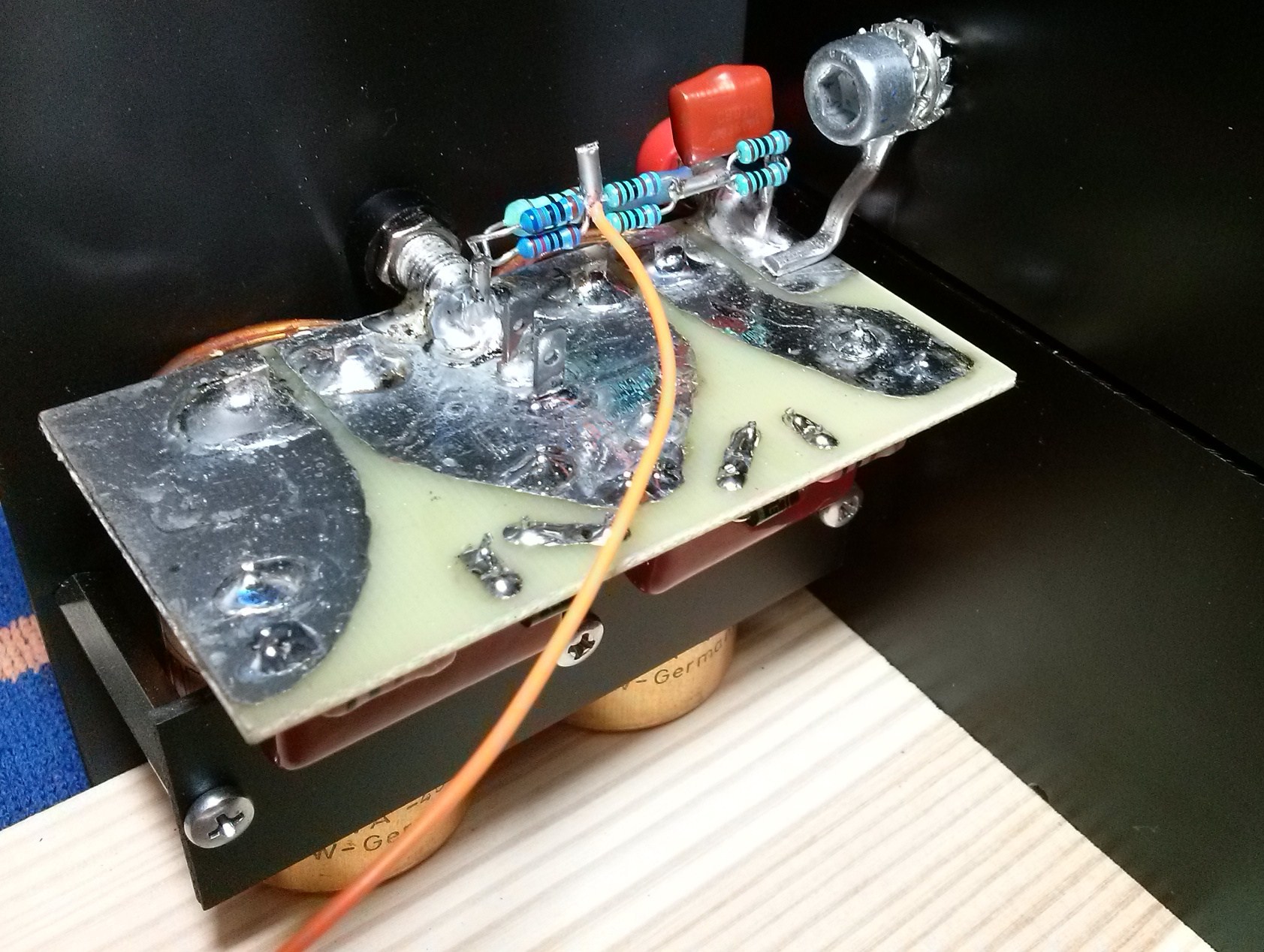

(#) Alkotó válasza Karesz 50 hozzászólására (») Aug 29, 2022 /

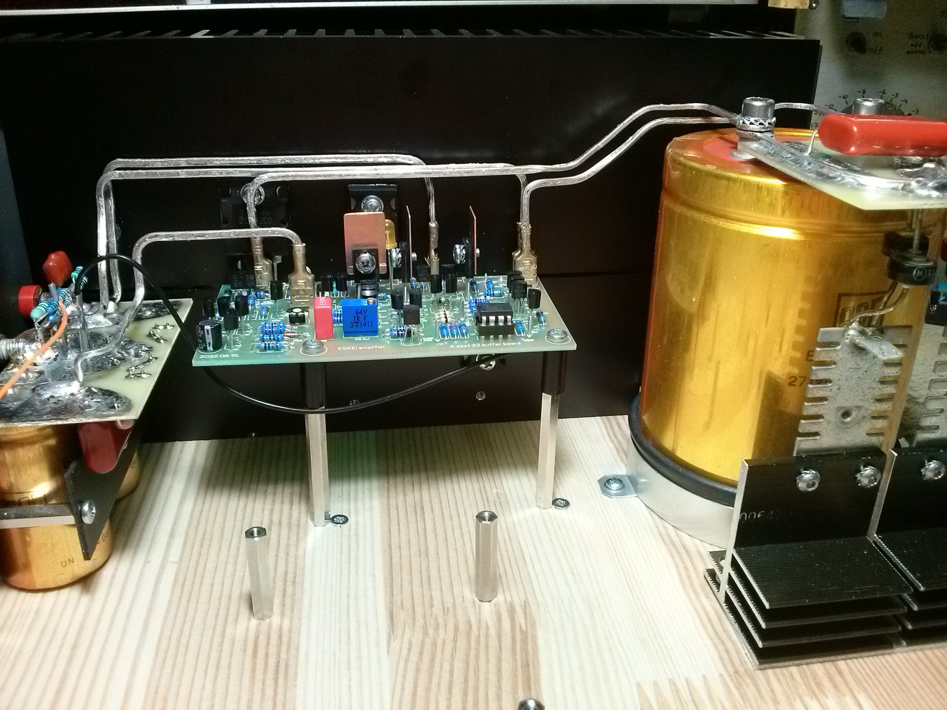

Ez a vezetékezés egészen jól néz ki. Sőt nem is vezeték ez, hanem valamilyen profilos huzal.
Nem azonos az áram és a keresztmetszet, de trafóházakban, nagy méretű kapcsolószekrényekben is ilyen megoldások vannak (ott is síneken "gurul" az áram).

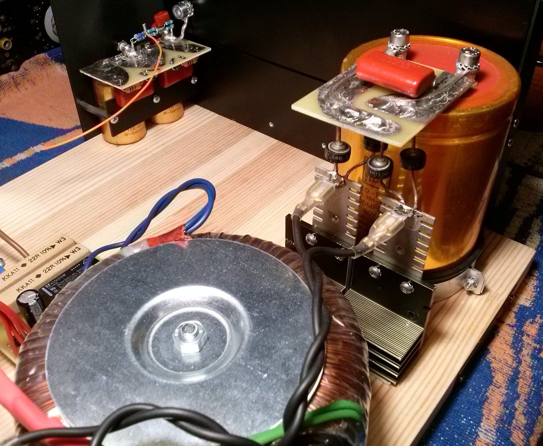

(#) Suba53 válasza Karesz 50 hozzászólására (») Aug 29, 2022 /
Mit vétett az a szegény fekete szigetelt vezeték, hogy neki nem jutott 6mm² ?
(#) tothbela válasza Suba53 hozzászólására (») Aug 29, 2022 /
Ha jól követem a fejleményeket, akkor az a bűne, hogy nem hajlandó nagy áramokat vinni. Bár szegénynek nincs is mit vinnie. Ha jól látom, a kimenet gnd-jét hozzá egyen potenciálja a bemeneti hidegponttal. Riasztó fegyverbe nem kell mag.
(#) Karesz 50 válasza Suba53 hozzászólására (») Aug 29, 2022 /
Béla valóban figyelemmel kíséri a dolgokat. Igen, az integrátor neminvertáló bemenete csatlakozik rá mindössze, úgyhogy rohangál rajta vagy 100 pA.
A profilhuzal csak 4 mm2. Ha jól emlékszem egy 100 kW-os DC motor gerjesztő tekercse volt (dolgoztam ilyen helyen is anno).
Az nem zománc szigetelésű huzal volt? Lecsiszoltad, és végig ónoztad?
Jó kis pepecs munka lehetett, csodálom a türelmedet.
Van egy trafóm, amit annak idején akku töltőnek szánva tekercseltek nekem.
Azon a szekunder hasonló négyszög keresztmetszetű zománchuzal.

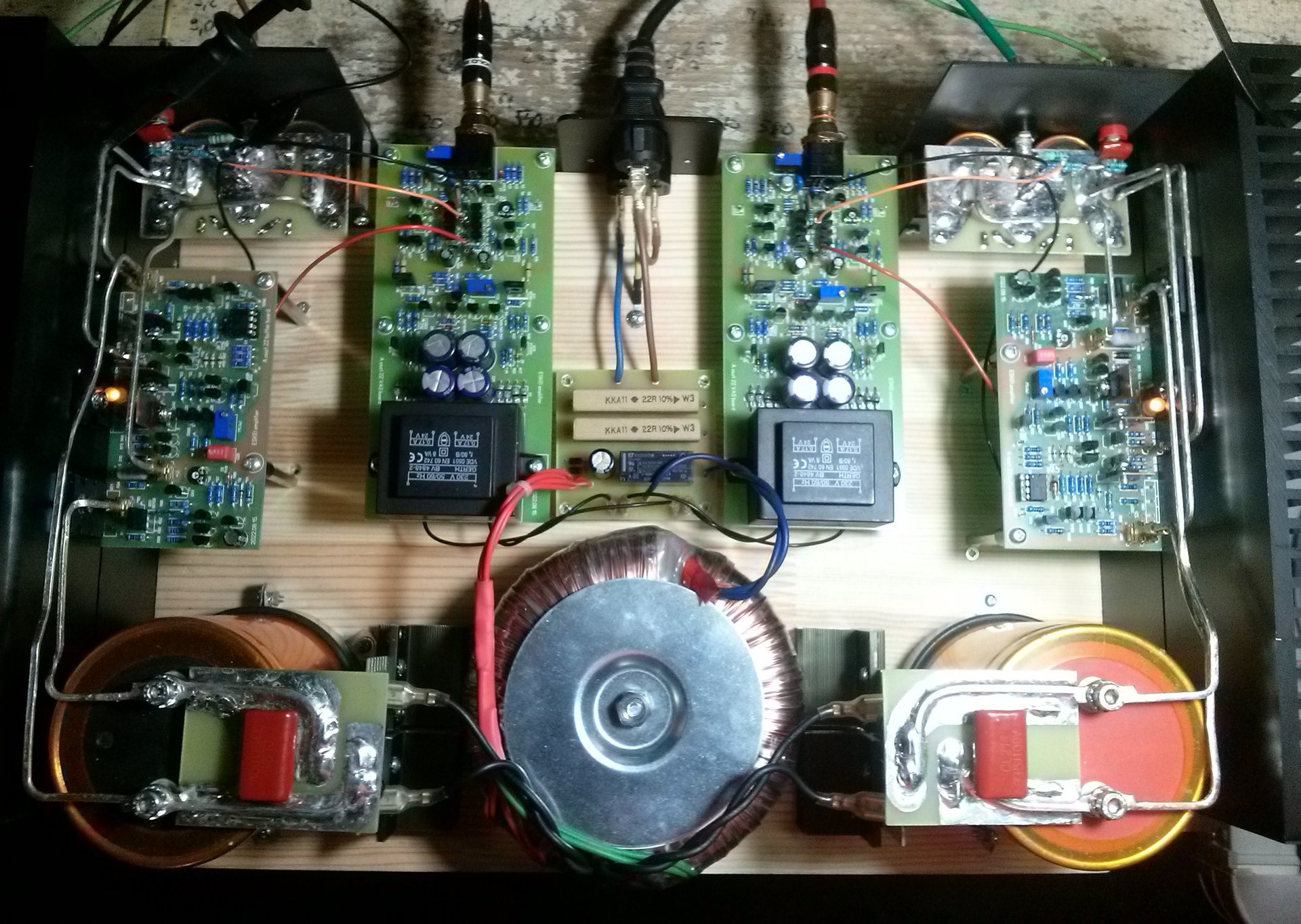

(#) Karesz 50 válasza Karesz 50 hozzászólására (») Aug 29, 2022 / 4
Egy privátban feltett kérdésre válaszolok, hogy miért használok csúszósarut? Mert bármikor beledobhatok egy csavarhúzót az erősítőbe (is) és akkor javítani kell (esetleg). Ha nem műanyagból volt a csavarhúzó, vagy nem mellé esik - de nem szokott. Akkor kicsavarok 7 db csavart (ha már úgyis benne van a csavarhúzó a belsejében) és van egy labortápról mérhető buffer modulom. Csak rádugom a sarut, aztán a végén meg lehúzom.
Hajnali háromtól szórakozok ezzel a két bufferrel, de már (remélem véglegesen) rákerültek a deszkájukra. Semmi gond nem volt velük. Nem gerjednek, stabil a nyugalmi áramuk, megvannak a féltápfeszek és a teljes is.
Közben megjöttek a hiányzó alkatrészek. A meghajtók paneljeit is teljesen beültettem. Az asszony Pesten unokázik a héten, így azt csinálok amit akarok. Nem eszem, nem alszom. De most azért is megebédelek, aztán szunyókálok valamennyit, aztán bemérem a meghajtókat - szép kényelmesen, mert nem kerget a Tatár. Ha reggelre lesz kész, az se baj. Meg... mivel az asszony nincs itthon, akár éjszaka is bömböltethetem a ricsajládáimat.

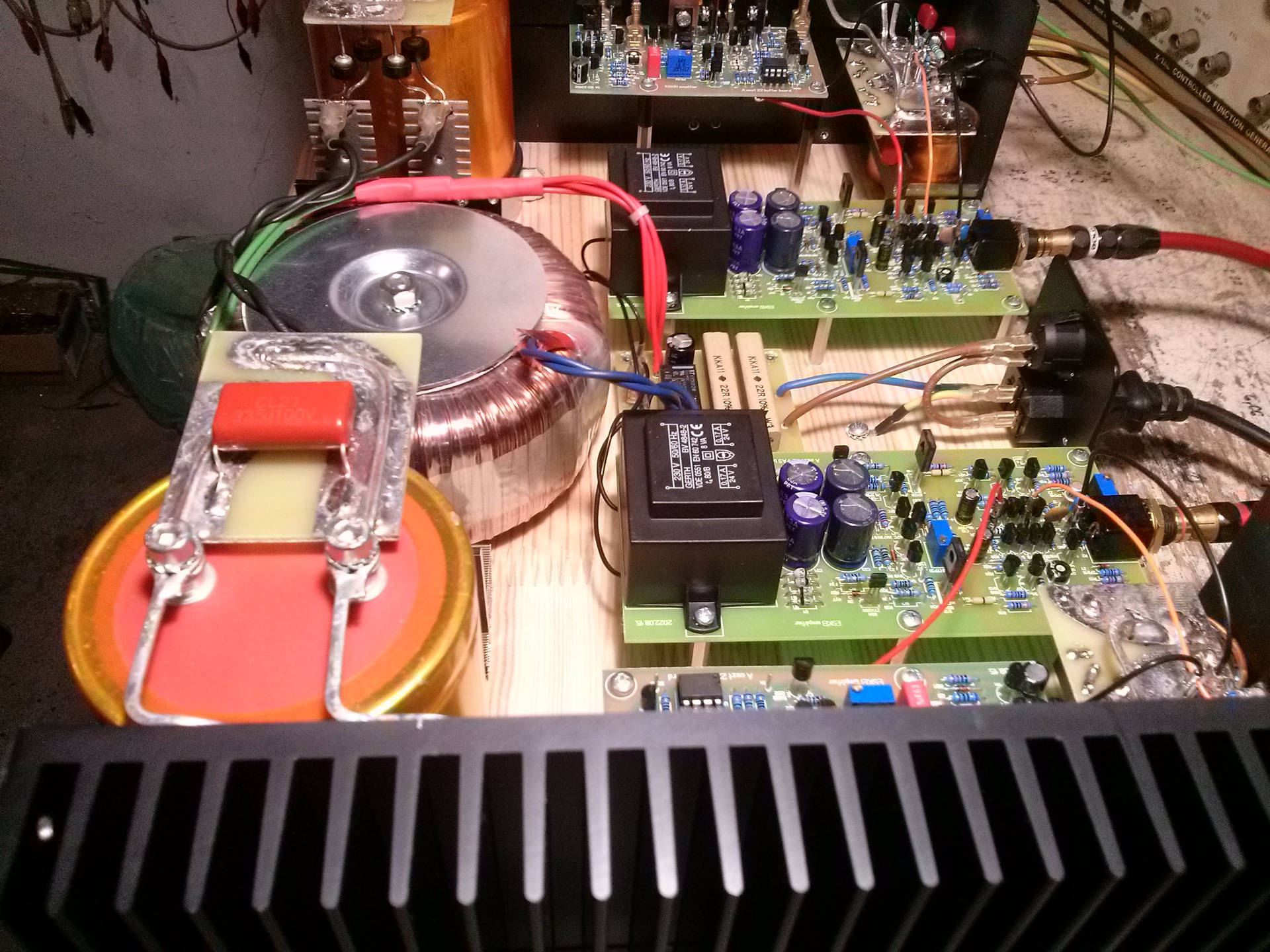

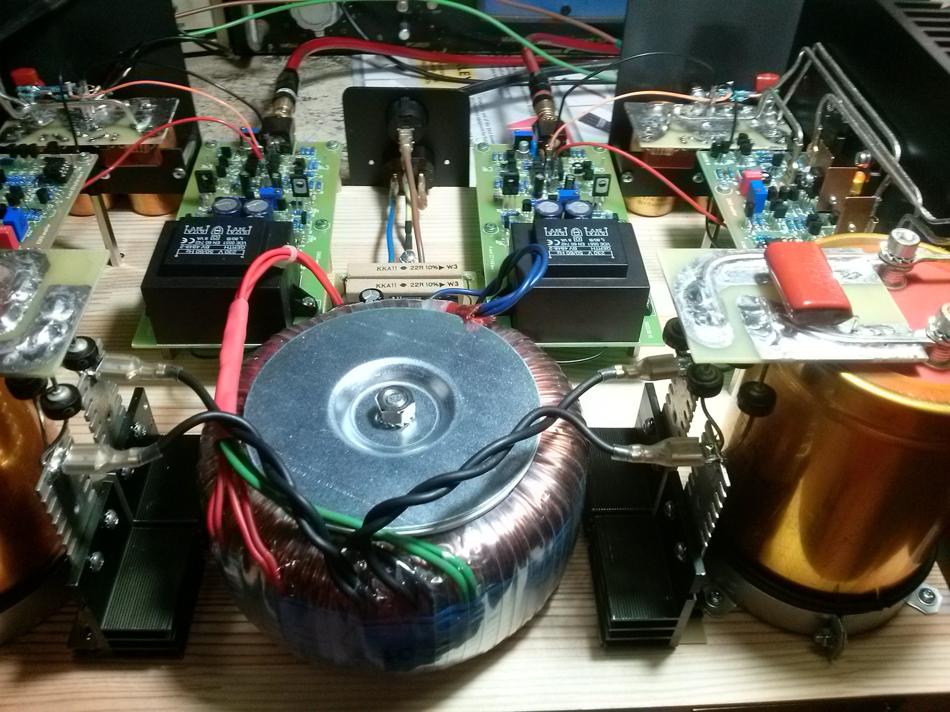

(#) Karesz 50 válasza Karesz 50 hozzászólására (») Aug 30, 2022 / 13
Reggel 5-kor megszólalt a műhelyben, fél 8-kor a láncban, 9-kor elálmosodtam.
Nem tudom leírni a hangját. Mintha egy 2 kW-os végfok lenne - akkora erő, dinamika - olyan érzés mintha egy oktávval mélyebbre menne. Félelmetesen precíz sztereó színpad, tiszta, csillogó magasak. A csend, a nyugalom. Ahogy a leghalkabb hangok elporlanak és jelen vannak. Még soha nem hallottam, hogy ez egyik Julia Stone szám csónakevezéssel kezdődik. Végleg megszűnt az a fogalom, hogy "torzítás". Ez a visszacsatolás egészen biztos, hogy komoly szerkezet - ez már a reggeli gyors műhelytesztnél is hallatszott.
Rengeteg munkám van ebben a végfokban. Ekkora szeretettel, lelkesedéssel és odaadással még nem építettem erősítőt. Jó befektetés volt minden perc amit dolgoztam rajta. Nem szabad elfelejteni, hogy ez a deszkamodell egy szinte nulla forintos, fióktakarításos projekt. De a legjobb alkatrészeim vannak benne. Megismételhetetlen. Nem tudok még egy pontosan ugyanilyet csinálni és nem is akarok. Egyelőre ez lesz az új végfokom. Keresem a hibáit... mit lehetne szebben, jobban, másképpen. Most kicsit kifújom magam és csak zenét hallgatok.

(#) Suba53 válasza Karesz 50 hozzászólására (») Aug 30, 2022 /
Gratulálok, szép munka!
Jól is néz ki ezzel a felépítéssel. Én maximum plexi lapot tennék rá borításként, hogy a belehulló csípőfogó, csavarhúzó ne okozzon kárt.
Szeretem, ha egy esztétikus berendezésnek látszik a belseje is.

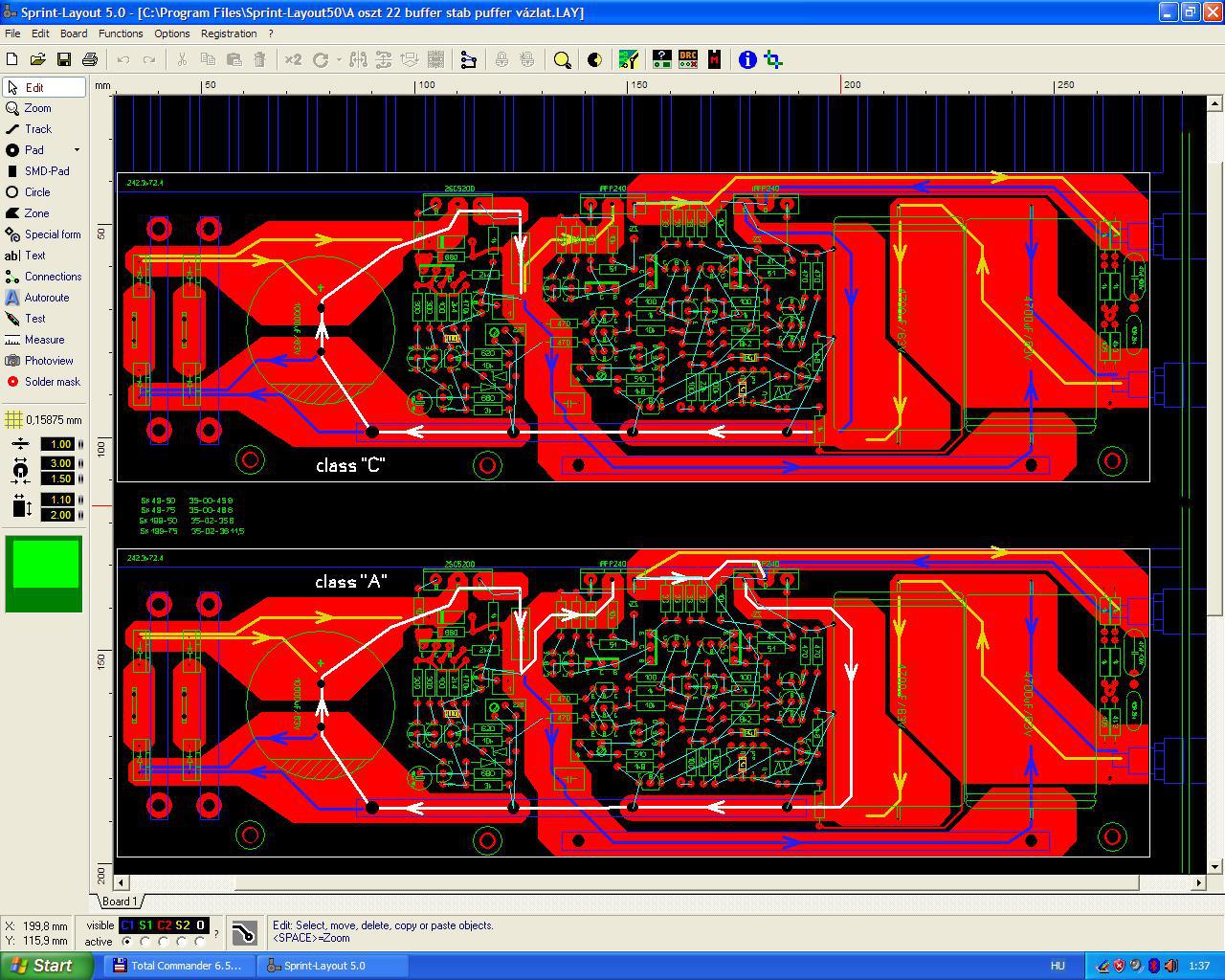

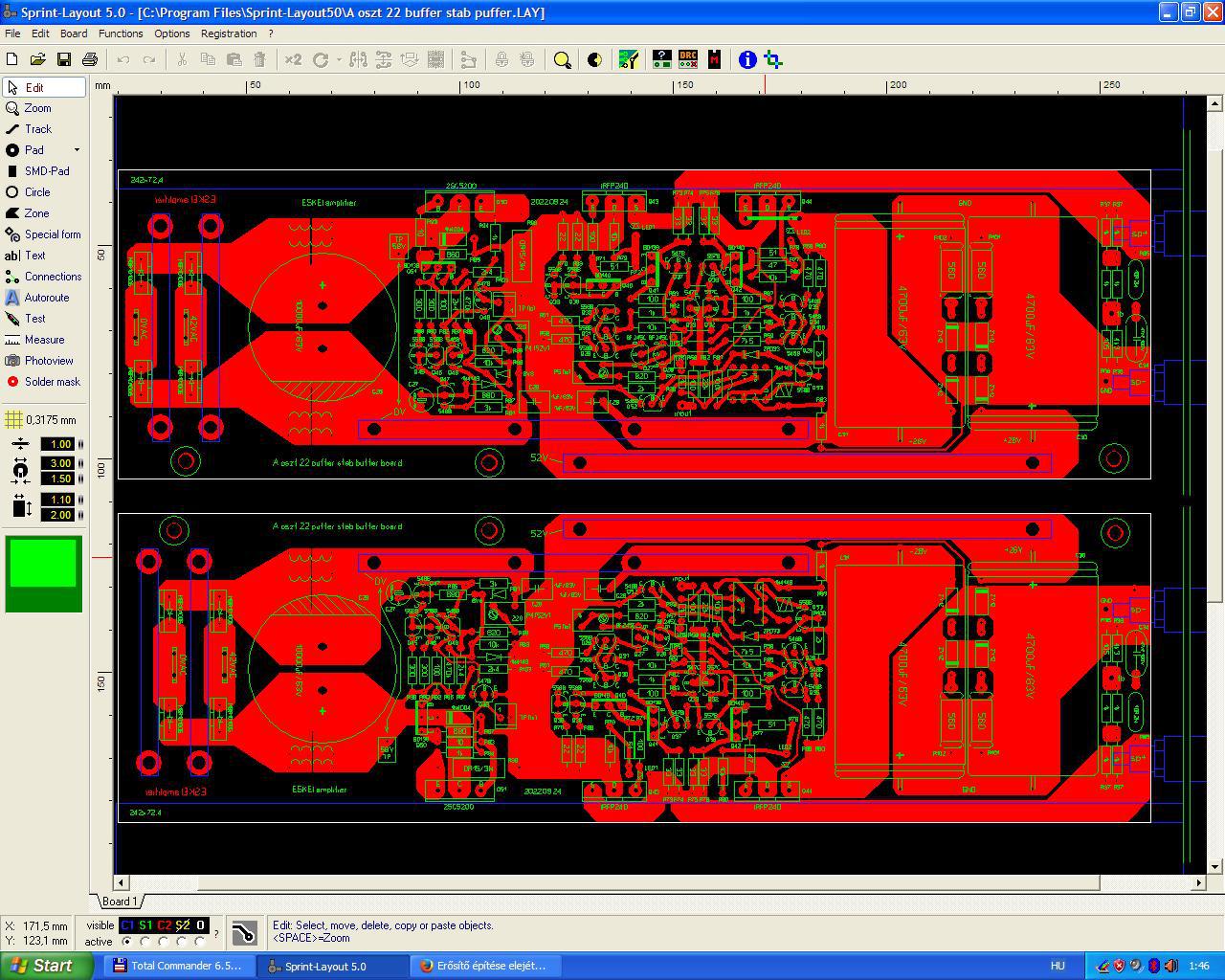

(#) Karesz 50 hozzászólása Szept 26, 2022 /
Ha már a másik topic-ban az áramutak kerültek szóba... én is rajzolgatom őket.

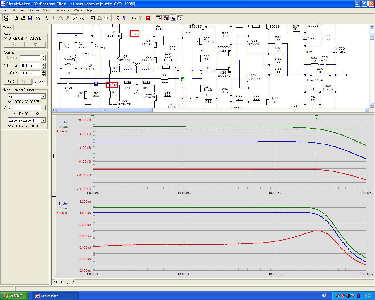

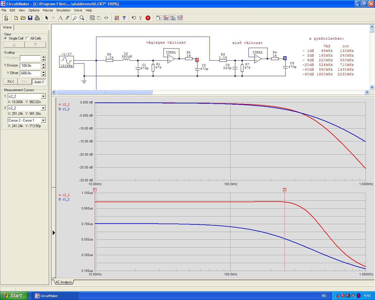

A másik a bementi szűrő. Ettől nagyon féltem, mert mérni kell, hallgatni kell... stb... végeláthatatlan. Tesztelni meg nem szeretek. Unalmas, sok idő, sokszor kell ugyanazt a zenét végig hallgatni. Úúútálatos egy valami. Próbáltam variációk számát a lehető legkevesebbre csökkenteni és inkább csak elméletben foglalkoztam a dologgal. Abból indultam ki, hogy amit elsőre beletettem az nem lehet jó. Hogy miért? Csak. Valahol levágja a magasakat oszt kész. De ez biztosan nem így kell, hogy működjön. Kell, hogy legyen mögötte valami elmélet. Ha túl alacsonyra teszem a vágási frekvenciát romlik a sztereókép, kimegy a zenéből az élet. Ha túl magasra, akkor sziszeg és torzít. (Nagyon leegyszerűsítve a dolgokat.) Csak egyszer módosítottam az aluláteresztőn. Betettem egy 100 uH-s tekercset a bemenetre, hogy harmadrendű legyen. Jó ötletnek tűnt, más is csinál ilyet. Gyalázatos lett a hangja. Ezek szinte nüansznyi változások, de engem hosszabb távon nagyon tudnak idegesíteni. Aztán tényleg nem volt időm foglalkozni vele és büntetésből így hallgattam egy ideig. Közben arra is gondoltam, hogy az induktivitás saját hangját hallom és majd kicserélem jobb minőségűre, de ebben nem midig hiszek.
Aztán eszembe jutott, hogy futási idő. Többször leírták, hogy ennek kell állandónak lennie. Mindegy mekkora, de állandó legyen. De meddig? 20 kHz-ig? Szimuláltam, mértem (a kinti kísérleti panelen). A négyszögjel átvitelen is lehet látni a futási időt. De azt nem amikor jó, csak azt amikor rossz (amikor nem állandó). Vagyis... nagyon jó szem kell ahhoz, hogy valaki megmondja, hogy most jó a felfutóél meredeksége - én ezt nem látom - de azt igen ha túllövés van.
Aztán kiderült, hogy nem is annyira bonyolult ez az egész, mint amennyire nem egyszerű. Megmutatom a szimulációkat. Az aluláteresztő töréspontját úgy kell méretezni, hogy a leglassúbb fokozat feszültségátvitelében ne legyen kiemelés. Persze ehhez alapból gyors erősítő kell (piros "vonal" a Bode diagramon). Az aluláteresztőt pedig úgy, hogy állandó legyen a futási idő.
Beletettem ezt a szűrőt, miután kimértem és az elmélet jó közelítéssel valóban egyezett a gyakorlattal. És helyreállt a rend. A "vicces" az, hogy nem csak a közép- és a magastartomány tisztult hanem a mély is. A teljes hangfrekvenciás sáv. Itt több száz kHz-es kompenzálásról van szó. Hogy mi erre a magyarázat? Ha a "végfet" Ugs feszültségét nézem négyszögjeles mérésnél minimalizálódik a túllövés, kisebb jelszinten nincs is. Magasabb frekvenciákon - ahogy kell - "szinuszosodik" a jel, majd MHz környékén eltűnik.
