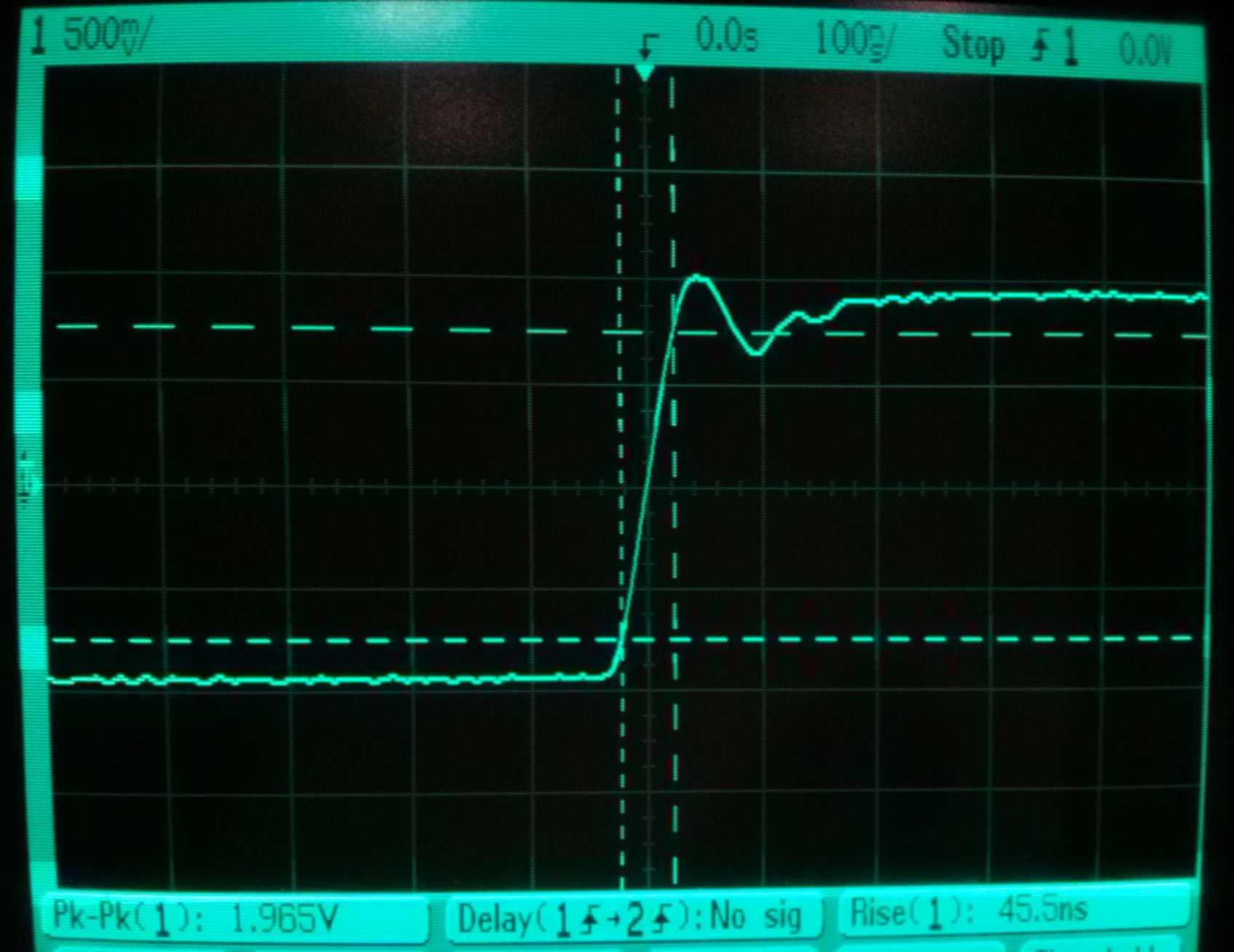

Meg is mértem, hogy viszi át a négyszögjelet. Lehetne gyorsabb is, de akkor mit fogok csinálni húsz év múlva. 1 MHz-en 13,3 fok a fázis-késleltetése, tehát olyan 5-10 MHz körül lehet a -3 dB-es pontja - kisjelűen (meg is mérhettem volna, de elfelejtettem). Hát... nagyon kíváncsi vagyok már a hangjára. Ilyenkor szoktam elkapkodni/bebakizni/elcseszni, de most nagyon óvatos leszek... ráér akár kedden is megszólalni, vagy talán még szerdán is. Idézet: „mert ha most megcsinálom a "világ legjobb erősítőjét" akkor mit fogok csinálni jövőre, vagy esetleg húsz év múlva : )” Nyugi, 100 éve csak ilyet épít mindenki

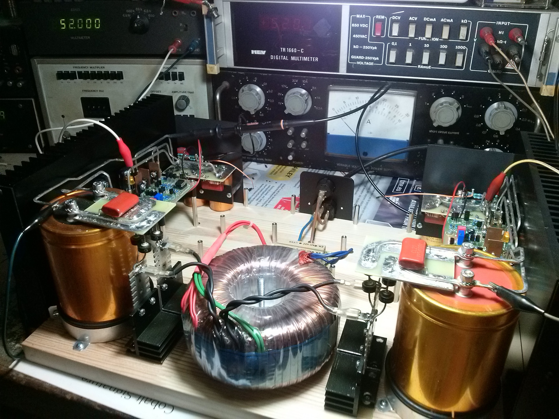

Egy privátban feltett kérdésre válaszolok, hogy miért használok csúszósarut? Mert bármikor beledobhatok egy csavarhúzót az erősítőbe (is) és akkor javítani kell (esetleg). Ha nem műanyagból volt a csavarhúzó, vagy nem mellé esik - de nem szokott. Akkor kicsavarok 7 db csavart (ha már úgyis benne van a csavarhúzó a belsejében) és van egy labortápról mérhető buffer modulom. Csak rádugom a sarut, aztán a végén meg lehúzom.
Hajnali háromtól szórakozok ezzel a két bufferrel, de már (remélem véglegesen) rákerültek a deszkájukra. Semmi gond nem volt velük. Nem gerjednek, stabil a nyugalmi áramuk, megvannak a féltápfeszek és a teljes is. Közben megjöttek a hiányzó alkatrészek. A meghajtók paneljeit is teljesen beültettem. Az asszony Pesten unokázik a héten, így azt csinálok amit akarok. Nem eszem, nem alszom. De most azért is megebédelek, aztán szunyókálok valamennyit, aztán bemérem a meghajtókat - szép kényelmesen, mert nem kerget a Tatár. Ha reggelre lesz kész, az se baj. Meg... mivel az asszony nincs itthon, akár éjszaka is bömböltethetem a ricsajládáimat. A hozzászólás módosítva: Aug 29, 2022

Reggel 5-kor megszólalt a műhelyben, fél 8-kor a láncban, 9-kor elálmosodtam.
Nem tudom leírni a hangját. Mintha egy 2 kW-os végfok lenne - akkora erő, dinamika - olyan érzés mintha egy oktávval mélyebbre menne. Félelmetesen precíz sztereó színpad, tiszta, csillogó magasak. A csend, a nyugalom. Ahogy a leghalkabb hangok elporlanak és jelen vannak. Még soha nem hallottam, hogy ez egyik Julia Stone szám csónakevezéssel kezdődik. Végleg megszűnt az a fogalom, hogy "torzítás". Ez a visszacsatolás egészen biztos, hogy komoly szerkezet - ez már a reggeli gyors műhelytesztnél is hallatszott. Rengeteg munkám van ebben a végfokban. Ekkora szeretettel, lelkesedéssel és odaadással még nem építettem erősítőt. Jó befektetés volt minden perc amit dolgoztam rajta. Nem szabad elfelejteni, hogy ez a deszkamodell egy szinte nulla forintos, fióktakarításos projekt. De a legjobb alkatrészeim vannak benne. Megismételhetetlen. Nem tudok még egy pontosan ugyanilyet csinálni és nem is akarok. Egyelőre ez lesz az új végfokom. Keresem a hibáit... mit lehetne szebben, jobban, másképpen. Most kicsit kifújom magam és csak zenét hallgatok.
