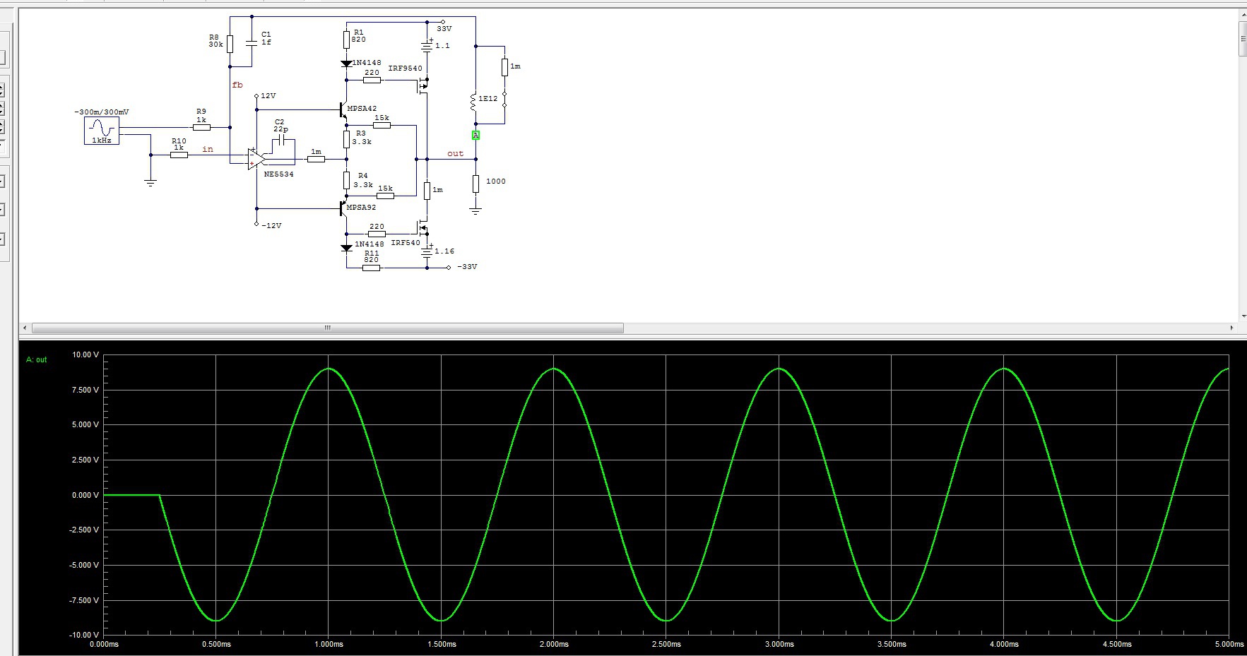

(#) tothbela válasza Karesz 50 hozzászólására (») Ápr 19, 2023 /
Nem sok időm van,de a fejemben ez volt hajnalban. Képet is teszek, hogy akinek nincs CM, az is lássa. A lényeg, hogy a kimeneti fokozat erősítését fogtam meg egy helyi visszacsatolással, így mind a kimeneti impedancia csökkent, mind a gerjedékenység.
(#) compozit válasza tothbela hozzászólására (») Ápr 19, 2023 /
Ezzel az a baj, hogy egyrészt csökken a hurokerősítés, vagyis nő a torzítás. Másrészt emiatt nő a belső ellenállása is, harmadrészt az opampnak nagyobb feszültséget kell a kimenetén produkálnia, amit vagy nem tud megcsinálni ( mondjuk ez beállítható ), vagy még nagyobb lesz a torzítás 20 kHz-en.

(#) tothbela válasza compozit hozzászólására (») Ápr 19, 2023 /
Most hogy nem csak szinusszal nézem, borzalmas. Pedig már el akartam adni a hűtőbordáimat (készültem egy "A" osztályú projektre).
Műszaki szemmel nézve úgy gondolom, egy erősítőnek tudnia kellene 10kHz-es jelet túllövésmentesen átvinni. Természetesen nem várjuk el hogy teljes kivezérlésen tegye ezt, de -10dB már biztató.
Nem tudom hogy jól értelmeztem e a gondolataidat, de ha nem tévúton járok, akkor valami olyan lehet, hogy a visszacsatolás meg a fázis izé, meg kutyafüle.
Maradjon elegendő hurokerősítés (ha nem tévedek akkor ez a nyílt hurkú erősítés mínusz a visszacsatolással beállítani kívánt erősítés).
A visszacsatolásnak legyen olyan fázistolása, ami valamennyire ellensúlyozná az erősítő fázistolását, azaz nem gerjedne be akkor sem, amikor a hurokerősítés 1 felett van, és az erősítő fázistolása eléri a 180 fokot. vagyis a törvényt nem lehet megszeretkeztetni, ezért valójában a visszacsatoló hálózattal kel csalni, hiszen a hurokerősítésnek mindenképpen 1 alá kell esnie 180 fokos fázistoláskor.

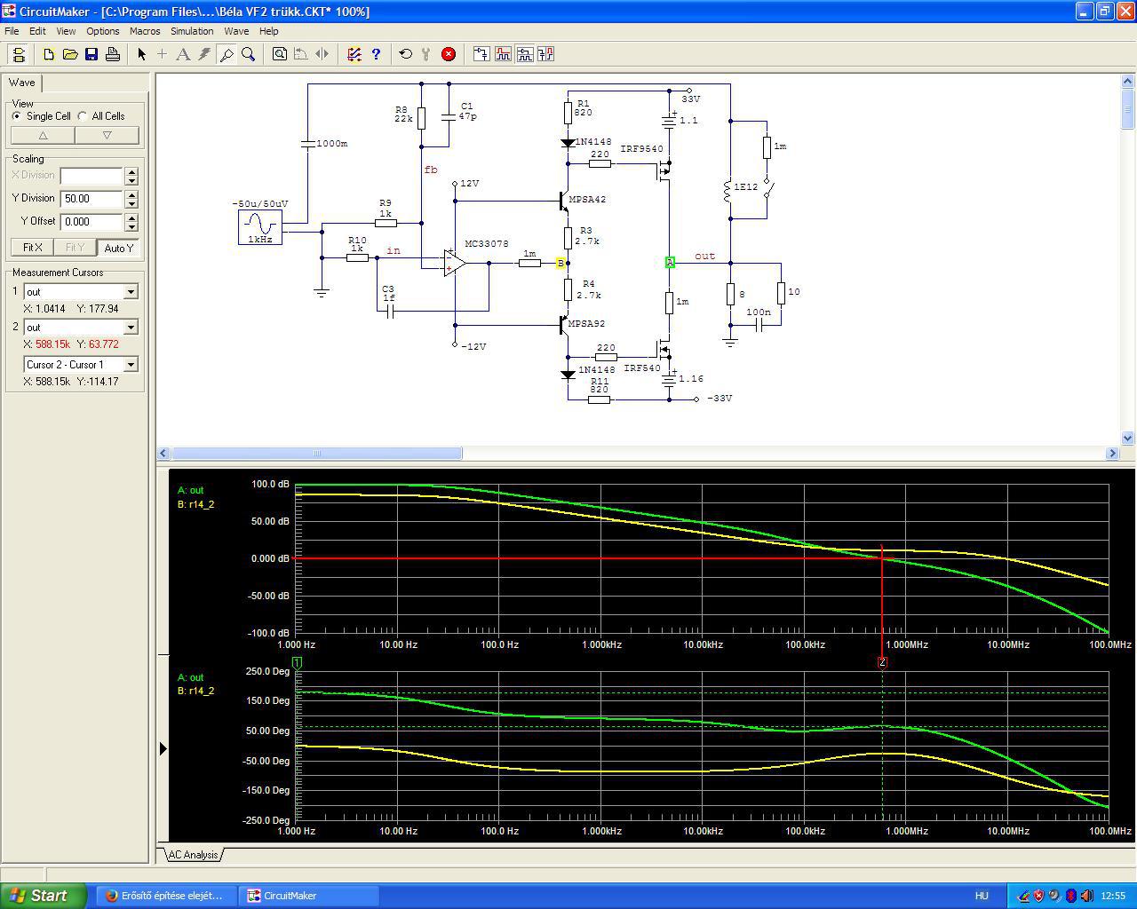

(#) compozit válasza Karesz 50 hozzászólására (») Ápr 19, 2023 /
Jól megvezetett a Multisim. Az 5534 nálam 80MHz-en van az első töréspontja nyílt hurokban... Kicsit csodálkoztam is, hogy a különbségi jel, vagy hibajel hogyan lehet olyan magas frekvenciáig azonos szinten? Így persze nem nehéz kis THD-t csinálni.
Megnéztem néhány opampot szimulálva. ( Az 5532 viszont jó.)
5532- 97dB/ 135Hz
MC33078- 113dB/ 29Hz
MC33272-100dB/71Hz
TL071-145dB/2,4Hz
Szóval, ha mondjuk 60dB-es zárt hurku erősítés van beállítva, akkor nem sok különbség van az első törésponti frekvenciában.
Ezekkel az eszközökkel úgy, hogy az opamp kimenetén kb: +/-6V van, 10kHz-en már csak egy hulladék lesz. Mondjuk 0,04% THD. Megfogja az egészet a slew-rate, még némi lengést is bevisz, szóval ez biztosan nem jó így. ( Ettől még lehet, hogy jó hangja van, hiszen hol van névleges teljesítményű 10kHz a zenében? )
Azért három dolgot lehet csinálni.
Az egyik, hogy sokkal gyorsabb opamp kellene bele, jó nagy erősítéssel. Van ilyen?
A másik, hogy csökkenteni kellene az opamp kimenetén a feszültséget, ami meghajtja a földelt bázisúakat. ( Igazán sosem lesz jó, persze az a kérdés, hogy mit hívunk igazán jónak?)
A harmadik megoldás, hogy diszkrét opampot csinálunk. Gyorsabbat, mondjuk 120dB erősítéssel. Sajnos, akkor ez az elrendezés elveszíti a végtelen egyszerűségét. Nincs új a nap alatt...

(#) Karesz 50 válasza mcc hozzászólására (») Ápr 19, 2023 /
Vagy harmadik féleképpen, a hurokerősítés = visszacsatolási tényező.
(#) Karesz 50 válasza compozit hozzászólására (») Ápr 19, 2023 /

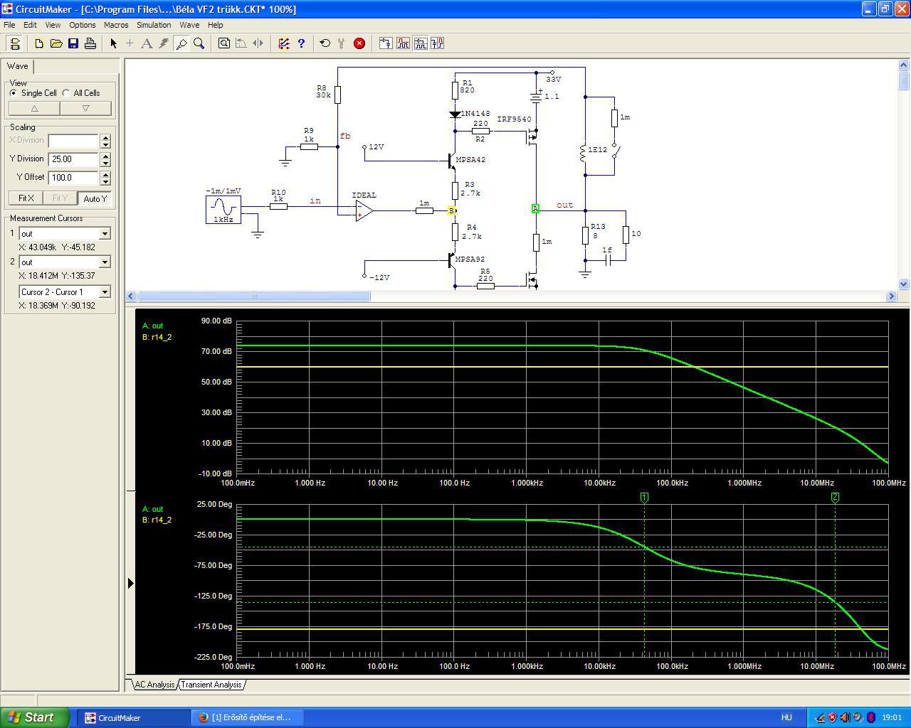

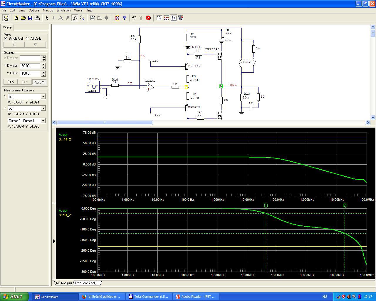

Szerintem vegyük elő a józan paraszti eszünket és haladjunk szép sorjában.
Beteszek egy ideális opampot, mondjuk 60 dB-es erősítéssel, ez nyilván a teljes sávban és még azon túl is lineárisan erősít.
100 MHz-ig van két töréspontunk (pólusunk).
Az első 43 kHz-en. Ez mi? 1/(R1*Ciss*2pí) = 1/(820R*43kHz*2pí) = 4.8 nF.
Ez teljesen reálisnak tűnik, mint a FET teljes bemeneti kapacitása.
A második pólus 18 MHz-en. Na ez mi?
(#) Karesz 50 válasza Karesz 50 hozzászólására (») Ápr 19, 2023 /
Majdnem rövidre zárom a kimenetet. A végfetek továbbra is szépen dolgoznak.
A markerekkel nem mozdulok el az előbbi frekvenciákról.
Az első pólus egy oktávval tolódik feljebb, nyilván a Miller kapacitás megszűnése miatt, de a második pólus ugyanott marad.... 18 MHz-en.
Megnéztem azért. Kicsit feljebb tolódott az is 30 MHz-re. De mi okozza a második töréspontot?
Ötlet?

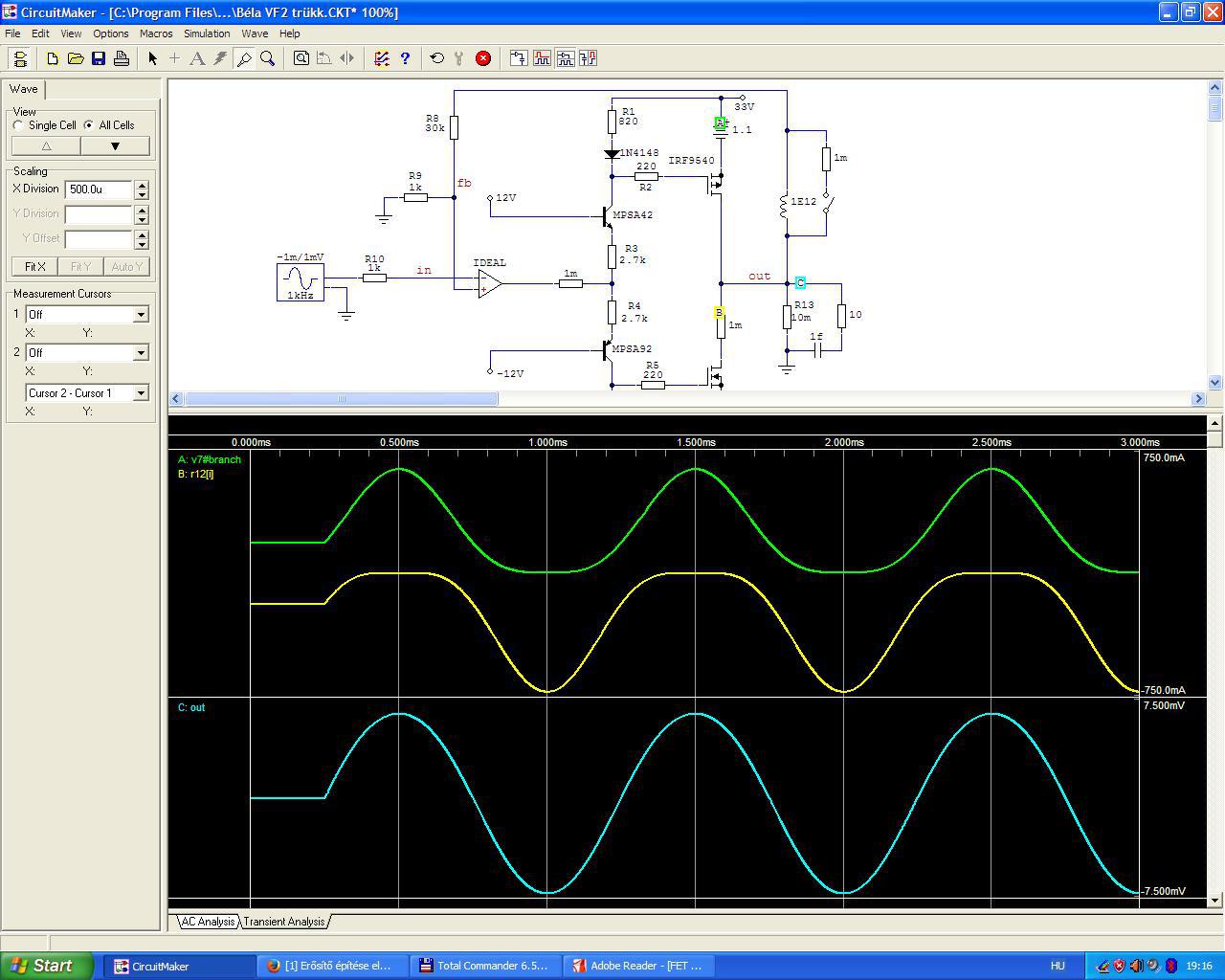

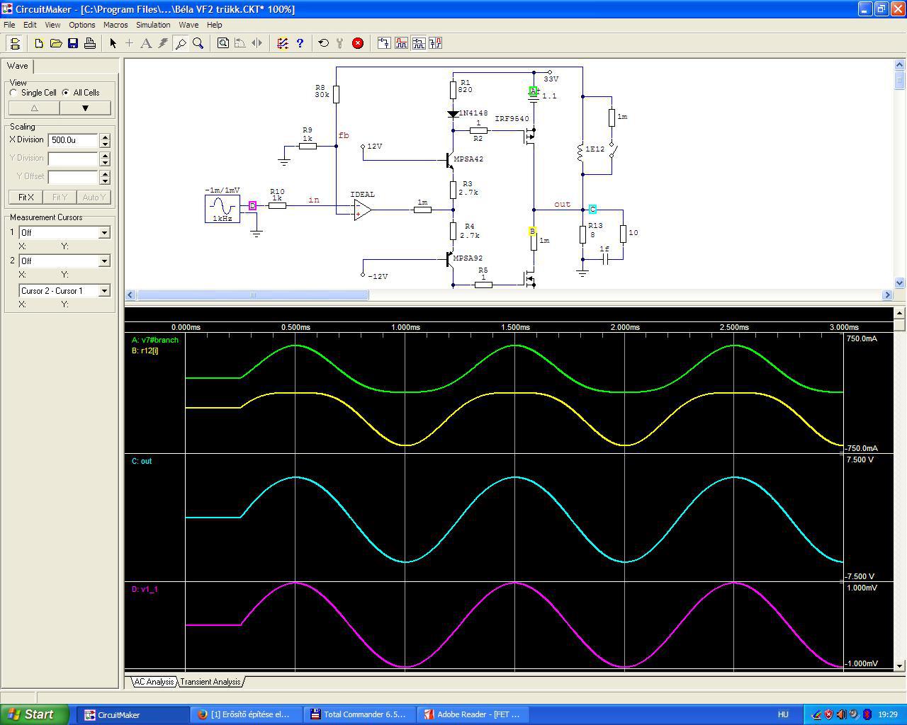

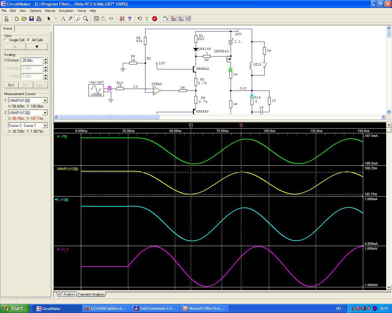

Még több szinuszt kell rajzolnom, hogy megértsük.
1kHz-en minden tiszta. A bemeneti feszültség (lila) fázisban a kimeneti feszültséggel (kék).
A fetek árama is fázisban van mindennel.
18MHz-en úgy néznek ki a fázisviszonyok ahogy a Bode mutatja.
A fetek árama 120 fokkal késik a bemeneti feszültséghez viszonyítva.
A terhelés árama nyilván fázisban van a fetek áramával, mert hát a terhelésen esik a feszültség. A két fet áramának összege (2*1.8mA) azonos a terhelésen átfolyó árammal, majdnem 3.6mA (a fázis különbségek miatt kicsit kevesebb, de ez most mellékes).
Ebből nyilvánvalóvá válik, hogy a Cgd kapacitásokon átfolyó áram okozza a második töréspontot. Ez a két pólus "mászkálni" fog valamennyit a terhelő impedancia függvényében, de nagyságrendileg ezen környéken fognak tartózkodni bármi történjen is a továbbiakban. Azaz bármilyen opampot használunk, lesz két fix pólusunk.
Már kitaláltam ezt az opampot és be is rajzoltam. Ha kívánod 300 dB-re veszem az erősítését, de ezzel a két pólussal mindig számolni kell és ezekhez kell alkalmazkodni az opampok kompenzálási módját illetően.
Amíg nem stabil egy globális visszacsatolású erősítő, addig felesleges nézegetni mekkora a THD-ja.
És nem is biztos még, hogy az opampnak gyorsabbnak kell lennie.... a minél is?
