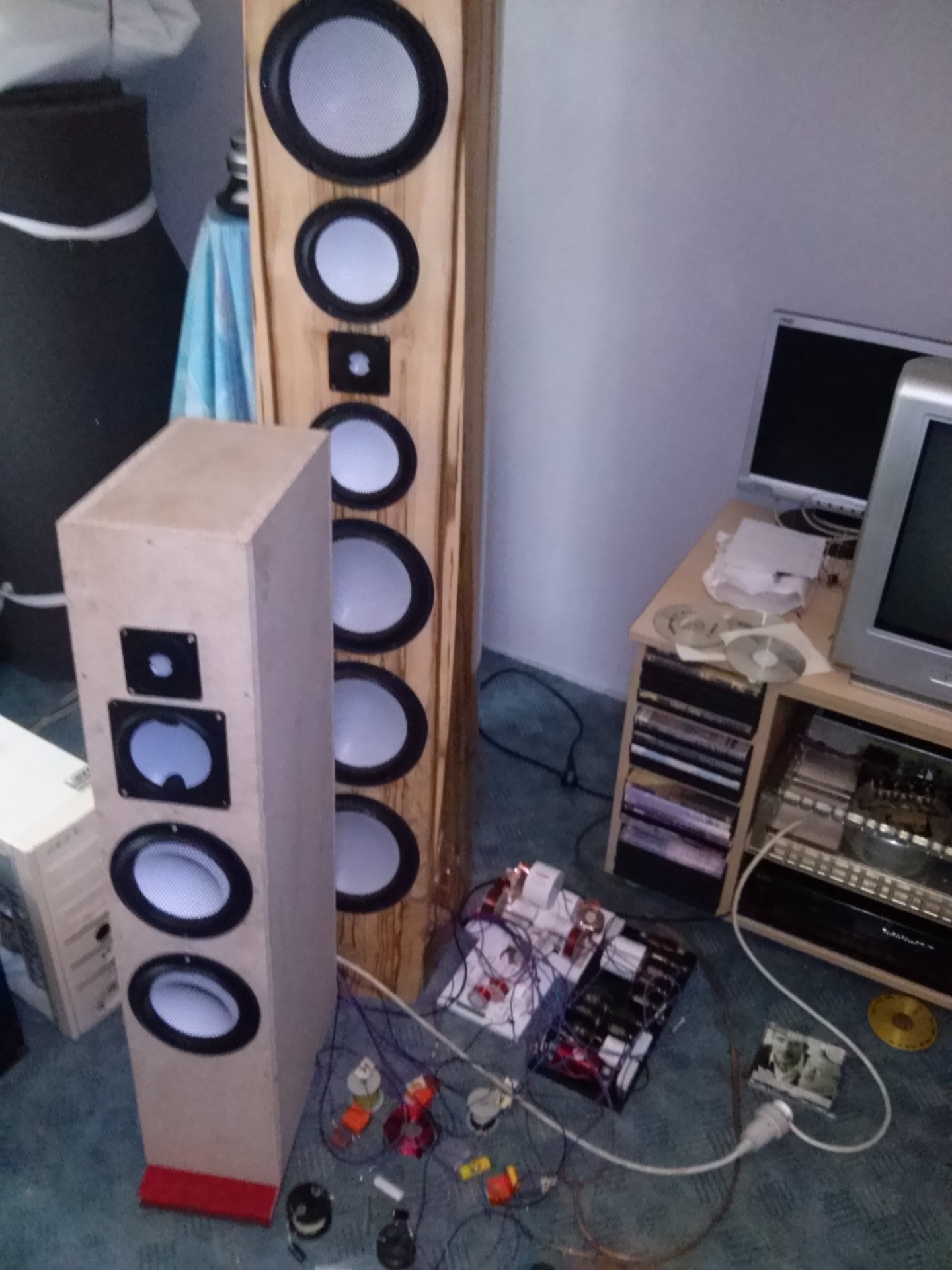

(#) Karesz 50 hozzászólása Ápr 30, 2023 / 1
Írtam, hogy néhány éve kíváncsiságból és szigorúan kísérleti jelleggel megépítettem a Hawskford/Cordell hibajavítós végfokot, ami "Burgum" fantázia névvel szerepel a szimulátoromban. Készült hozzá "Irgum" is, ami szimmetrikus kimenetű előerősítő volt. Rövid ideig hallgattam az Irgum-Burgumot és akkoriban nem nyerte el tetszésemet. Olyan "dirr-durr-csitt-csatt" hangképe volt emlékeim szerint és "minőségi" zenehallgatásra alkalmatlannak találtam. A Burgumot meghatározatlan időre kölcsön adtam Géza haveromnak, aki általában a képen látható keresztváltók behangolásra használja, időnként némi rövidzárral fűszerezve a dolgot. Három napig javítottam. Ízekre szedtem, összeraktam, mindent átmértem és következő megállapításra jutottam. (Azzal került vissza, hogy csak búg.) Több rövidzárat is kibírt az elmúlt években. A crowbar simán "kiveri" az 5A-es "biztit" a tápegységben, a +/- 42V-ot ilyenkor azonnal letiltja a relés védelem. A biztosíték cseréket megunva, átméretezte T10A-re és most a 0.22R tirisztort védő ellenállás "olvadt" ki. Semmi más baja nem lett. A végfetek és a meghajtás simán túlélték a módosítást. Ezért szeretem a teljesítmény MOSFET-eket.
Behoztam meghallgatni, hogy vajon ennyi év után, most mit hallok. A hangdobozom ugyanaz, mint évvel ezelőtt volt. Jobb előerősítőm van (de ennek csak aszimmetrikus kimenete van), jobbak a kábeleim, van állványom és van tápregerátorom, ami stabil 230V szinuszt állít elő és erre szüksége van ennek a végfoknak, a kapacitív szorzók miatt.
Ami miatt mindezt leírom. A múltkor feltettem a nem költőinek szánt - de annak sikeredett kérdést, mert senki nem válaszolt rá - ami úgy hangzott, hogy vajon hány Wattra van szükség az otthoni halk, vagy mondjuk úgy normális hangerővel történő zene hallgatásához? Legtöbbünknek elég egy Watt, ha 10, az már nagyon hangos. Sokaknak elég a JHL, vagy a Hiraga 10 W-ja, nekem is bőven sok az "A" osztályú ezeknél alig nagyobb teljesítménye.
Viszont voltak már a "láncomban" több 100 W-os végfokok - és amik jó minőségűek voltak - azok mindig egy olyan katartikus élményt nyújtottak, hogy EZAZ! Ez a hatalmas dinamika, a könnyed erőlködés nélküli, hihetetlen mélyre lenyúló basszus, a nyílt hangkép, a felbontás, a határozottság. Nos, ez a "Burgum" így szól. Úgy leverte az "A" osztályút, mint vak a poharat. És nem kell hozzá nagy hangerő, 0.1 W-on is megmarad ugyanez a monumentalitás. Valami miatt kell, szükséges, a nagy teljesítmény. Nem tudom ezt megmagyarázni, de el kell fogadnom tényként, amíg valaki be nem bizonyítja az ellenkezőjét. Még talán annyit: az összes ilyen nagy teljesítményű végfok teljes hidas volt.
