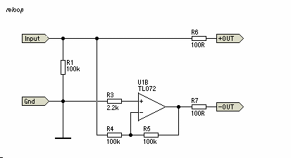

(#) reloop válasza bladzser2 hozzászólására (») Szept 17, 2016 /
Szia! A téma képei közül ez a vázlat mutatja a bekötést.

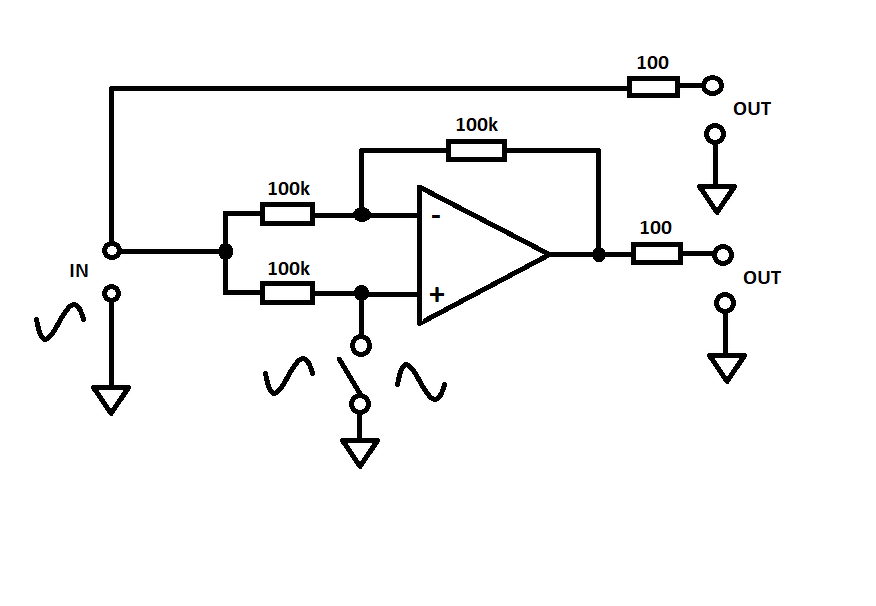

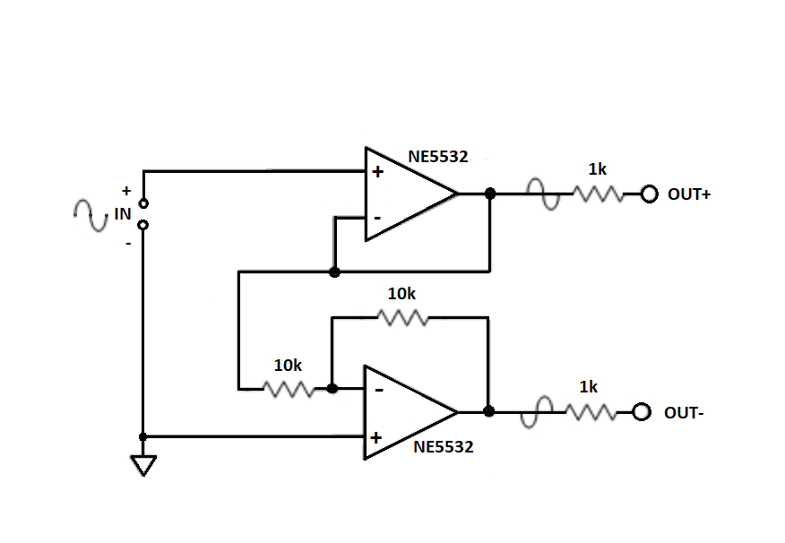

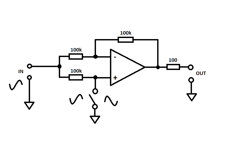

(#) firstman hozzászólása Jún 1, 2021 /
Szisztok!
Érdekelne, hogy az alábbi kapcsolások közül melyik az, amit édemes megépíteni? Van olyan amelyik valamiért kifogásolható?
(#) Gafly válasza firstman hozzászólására (») Jún 1, 2021 /
Gondolom hidalt erősitőt épitenél. Akkor az utolsó eleve kiesett, mert a kelleténél egyel kevesebb kimenete van...
Kérdés ugye, hogy a kimenetre mi csatlakozik, mert akkor kellhet kondenzátor, tápellátás sem mindegy (kezdve onnan, hogy egy, vagy kettő), mert be és kikapcsoláskor durranhat nagyot. Jó, a bemeneti oldalon sem mindegy, hogy mi van.
(#) reloop válasza firstman hozzászólására (») Jún 1, 2021 /
Szia! Ha válaszolnál ezen hozzászólás első bekezdésére, könnyebb volna tanácsot adnunk.
(#) firstman válasza Gafly hozzászólására (») Jún 1, 2021 /
Elnézést, az utsó így nézne ki természetesen.
