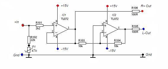

A p1 trimmer mit szabályoz?
A hozzászólás módosítva: Jan 15, 2013
(#) Lalle hozzászólása Jan 15, 2013 /
Másik kérdés a TL072 ic - ből eggyel is megoldható lenne a kapcsolás, vagy zavarná egymást a két jel?

(#) bladzser2 hozzászólása Szept 17, 2016 /
Sziasztok. Szeretnék használni egy VIDEOTON CLEOPATRA RA 6380SA erősítőt a következőképpen.
Elgondolás:
A számítógépből érkező sztereó jelet 10kOhm-os sztereto -mono kapcsolással közösíteném.
A bemenet elé terveznék egy fázisfordítót TL072-vel. Majd ennek a jelét akasztanám az erősítő bemenetére.
Bemenetnek a Kr PU-t választanám (2x200mV/1MOhm) vagy a Magnó-t (magnetofon, hifi sztereteó) 2x220mV/220kOhm.
Hídba kötném a végfok kimenetet a mellékelt kép alapján. A terhelés impedanciáját 8 vagy 16 Ohm-ra választanám.
Zenei teljesítmény sztereóban 2x40W 4 Ohm, hídban várható a 1x80W 8 Ohm?
A másik amin gondolkodom, hogy a vidi előerősítője és a TL072-es fázisfordító nem fogja zavarni egymást illesztés szempontjából?
BD245-BD246 párosra érdemes cserélni a BD243-BD244 párost?
Valaki gondolkodna kicsit velem?
