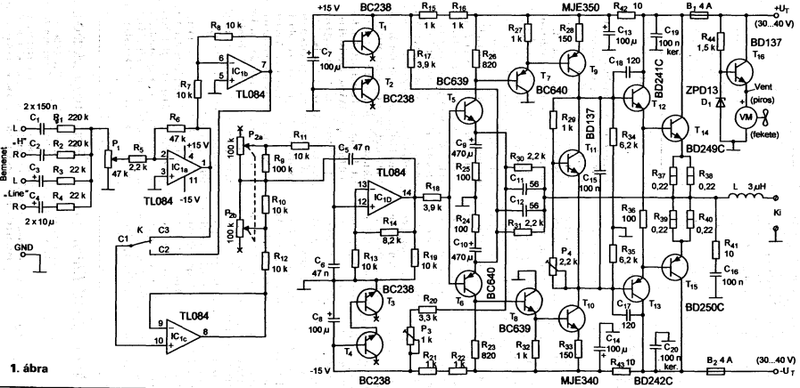

(#) reloop válasza nasgoon hozzászólására (») Dec 1, 2012 /
A végfokok párhuzamos kapcsolásának mi lenne az előnye?
(#) vicsys válasza reloop hozzászólására (») Dec 1, 2012 /
Ha az egyik megszakad, még mindig ott a másik!
(#) reloop válasza vicsys hozzászólására (») Dec 1, 2012 /
Addig meg veszekednek - kinek van igaza

(#) nasgoon válasza reloop hozzászólására (») Dec 2, 2012 /
Miért veszekednének?
(#) emersys válasza nasgoon hozzászólására (») Dec 2, 2012 /
Nincs két teljesen egyforma erősítő elem.. Hibrid ic sem.
Párhuzamos elgondolás esetében ez pedig fenntartásokat fog maga után vonni, amik csak rontani fogják az amúgy 1db IC- re jellemző paramétereket.. (még akkor is ha nagyobb árammal terhelhető a kettő).
(#) nasgoon válasza emersys hozzászólására (») Dec 2, 2012 /
Köszönöm! Értem!
Akkor külön, külön szedem a csatornákat.
És akkor egy-egy hangsugárzó egy csatorna.
Igen, ez így már egy sokkal jobb elgondolásnak hangzik.
Így aktív megoldásként pl még a hangsugárzó előtt lévő passive váltó is kikerülhető.
Csak egy jól méretezett alul-felül áteresztő szűrő kérdése az egész, -fázismenete is sokkal jobb lenne így mint passive váltóval. Persze ez már nem ide tartozik.

(#) reloop válasza nasgoon hozzászólására (») Dec 2, 2012 /
A visszacsatolt erősítő a kimenetét addig korrigálja míg a bemenő és a visszacsatolt jel azonos nem lesz. Mikor két ilyen erősítőt direktben párhuzamosra kötsz, akkor a visszacsatoláson a másik fokozat hibája is megjelenik, és megpróbálja elnyomni azt. Gyakorlatilag a két párhuzamos erősítő - mivel nem 100% egyformák - egymás ellen is dolgozik.
Helyesen úgy kell eljárni, hogy a kimeneteket az erősítő belső ellenállásánál nagyobb értékű ellenálláson keresztül közösítjük. Célszerű még a bemeneteket olyan jelosztón keresztül táplálni, mellyel az eltérő erősítés kiegyenlíthető. Quad405 párhuzamos kapcsolásra rákeresve, találsz ilyen példát.
A párhuzamosítást arra lehet használni, hogy kisebb impedancia meghajtására is képessé tegyük erősítőnket. Mivel az IC önmagában is megbirkózik a 4 ohm terheléssel, nincs gyakorlati haszna.
Mi volt vele a szándékod?
Köszi a instrukciókat, megfogadom. A cél az volt, hogy 2 db hangszórót hajtok velük.
Nagyobb teljesítménybiztonsággal. De látom, nem jól gondoltam.
Szétszedtem a csatornákat, most 4X 25 Wrms-van.

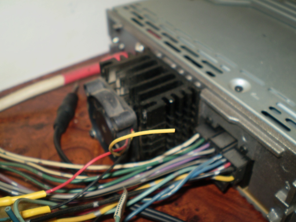

Az általad épített erősítő azonos egy átlagos autórádió végfokával. Annak megfelelő hűtésre is kéne igényt tartania. Neked melegedett az a hatalmas borda, hogy még ventilátorral is megtámogattad?
Nem, nem melegedett, de így nem is fog
Van egy Panasonic egység a kocsimban, gyári adat szerint 4X50W. most rajta van 2 db 35 W hangszóró, ha több ideig hangosan hallgatom tojást lehetne sütni az egység alkufelületén.
(#) reloop válasza nasgoon hozzászólására (») Dec 2, 2012 / 1
Ennyi hűtés azért kell neki
A fókuszt elvitte a sárga drót, bocs!
