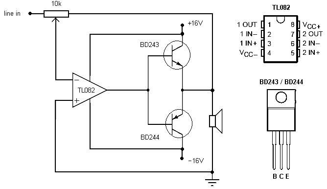

(#) Mayan hozzászólása Ápr 23, 2008 /
Na érdekes fejlemények vannak. Megcsináltam a legutóbbi rajzom szerinti "shaman"-t, bd139/140-nel,
de az tényleg hallhatóan torzít, nem jó. Viszont most visszatettem az első változatot, és az meg tényleg nagyon szépen és tisztán szól, nem torzít ! Úgyhogy ez a jó... Valaki más is igazán kipróbálhatná, nagyon egyszerű megépíteni és nagyon olcsók az alkatrészei.
