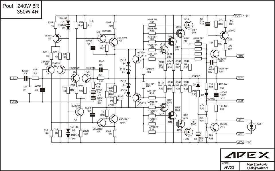

Sziasztok! Szeretnék megint érdeklődni kapcsolási rajz működéséről. A mellékelt kapcsolásban van 2 darab fet, ami a meghajtásban szerepel(ha jól látom). Azok nagyon draga audofil fetek. Nem lehet helyettük valami más fet-et (jó fapados irfp9240-irfp240?) vagy megoldani simán tranzisztorokkal?
(#) reloop válasza Davidd hozzászólására (») Nov 5, 2013 / 1
Szia! Az SK/SJ páros a nyitáshoz szükséges gate-source feszültség, a lineáris vezérelhetőség és a termikus stabilitás miatt csak hasonlóval helyettesíthető. Gondolod, hogy Slavkovic nagyzolni akart ebben a viszonylag alacsony árfekvésű erősítőben?

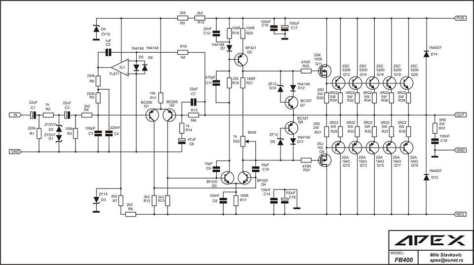

(#) Davidd válasza reloop hozzászólására (») Nov 5, 2013 /
Nem, gondoltam hogy van valami komolyabb feladata hisz meghajtó feladata van. Akkor azt mondod ha ilyet nem tudok beszerezni, esetleg túl drága lenne számomra mondjak is lefele erről a kapcsolásról? Mellékelek egy másikat is arról mi a vélemény, lehet-e helyetesíteni az előbb megemlített párral?
(#) blasz válasza Davidd hozzászólására (») Nov 5, 2013 /
Látom mindenképp valami szörnyet akarsz építeni,van egyszerűbb is,olcsóbb is
Így néz kiSzó nincs VF2 ről,a jó öreg, Reloop által tökéletesített,általam picit tuningolt,és újra rajzolt,"2x500w" ST.151

(#) Davidd válasza blasz hozzászólására (») Nov 5, 2013 /
Igen figyeltem a tökeletsítést. Szó mi szó meggyöző volt, egyedül a drága végtranyóktól amit kicsit húzódozom. Én legszivesebben a 2sc+2sa kategóriaval foglalkoznék. Amiatt keresgetek, mert lehet tudok szerezni egy 1kW toroidot amit átkell tekerni, befer 2u rackbe és mehetek vele hangosítani. most igaz keverőt akarok venni de az másik sztori, most nézelődök a legjobb alternatívák utan.
Azzal is működik 2Sa5200_2SC1943
Olyan kapcsolást válassz amelyikről sikerül referenciát szerezni, például valamilyen fórumból! Az utóbbi linken szereplő erősítőnél például ismerni kéne a nyugalmi áramot mi stabilizálja. Vannak tippeim, de hol jön az a gyakorlati próbához?

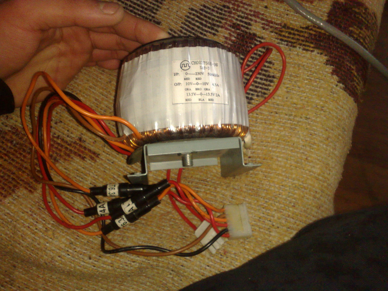

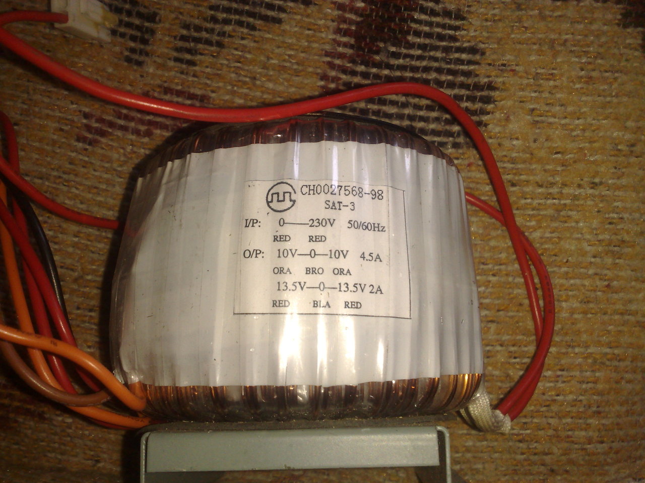

Sziasztok van 1 toroid trafom(mellekelve) es abbol mekkora teljesitmenyt tudnek kihozni belolle?
(#) reloop válasza casnica hozzászólására (») Nov 6, 2013 /
Szia! A 10V-osból 50W, a 13,5V-osból 30W-osat. Ezeket a teljesítményértékeket rövid időre azért túl szabad lépni
(#) casnica válasza reloop hozzászólására (») Nov 6, 2013 /
menyivel tudnam tullepni?
