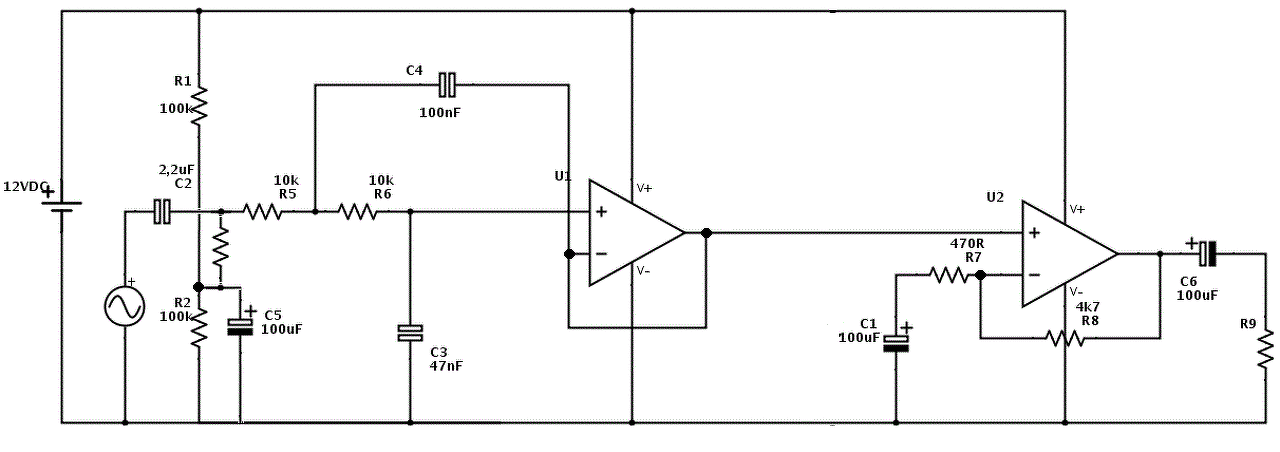

Az R1, R2-vel elég alacsony bemenő impedanciát állítasz elő, és esélyt adsz a táphullámosság beszűrődésének. Ez jobb volt.
A berajzolt jelerősítés nem tudom milyen hatást vált ki, elhagynám. Arra egy másik műveleti erősítőt kéne befogni.

(#) luluzulu válasza reloop hozzászólására (») Jún 11, 2014 /
Így valahogy?

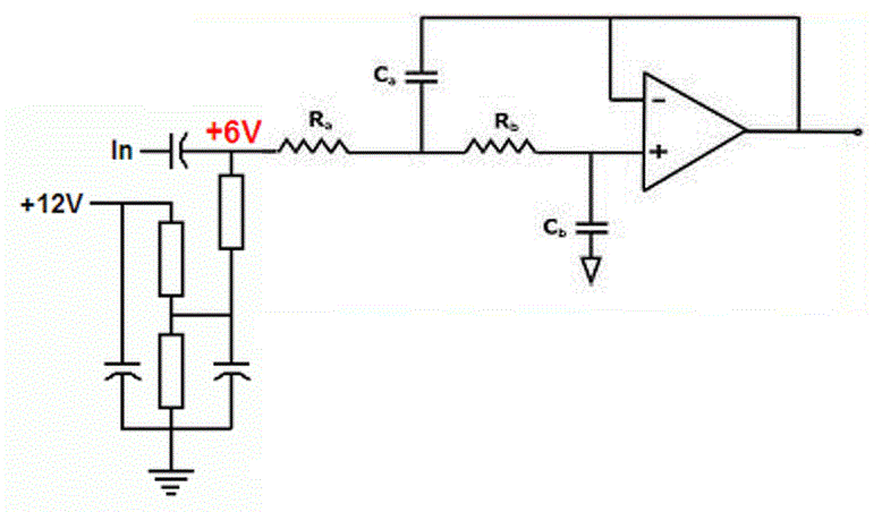

(#) reloop válasza luluzulu hozzászólására (») Jún 11, 2014 /
Így valahogy
Köszi szépen.
Pár dolgot nem nagyon értek benne....
Pl: C1,C5 miért kell?
Az ismeretlen ellenálást milyen értékű legyen?+ annak mi a szerepe?
R7-en fél-táp van, C1 épp olyan DC leválasztó mint C2, C6.
C5 hidegítés, a táp esetleges hullámosságától óvja a bementet.
Az ismeretlen értékű ellenállás hozzájárul a bemeneti impedanciához, és itt jut be a fél-táp a rendszerbe. Értékét 22k-47k között választanám meg.
A szűrő megkívánja az alacsony impedanciás meghajtást. Ha a forrásod nem ilyen akkor U2-t helyezd U1 elé.
