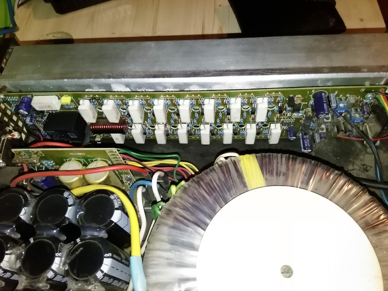

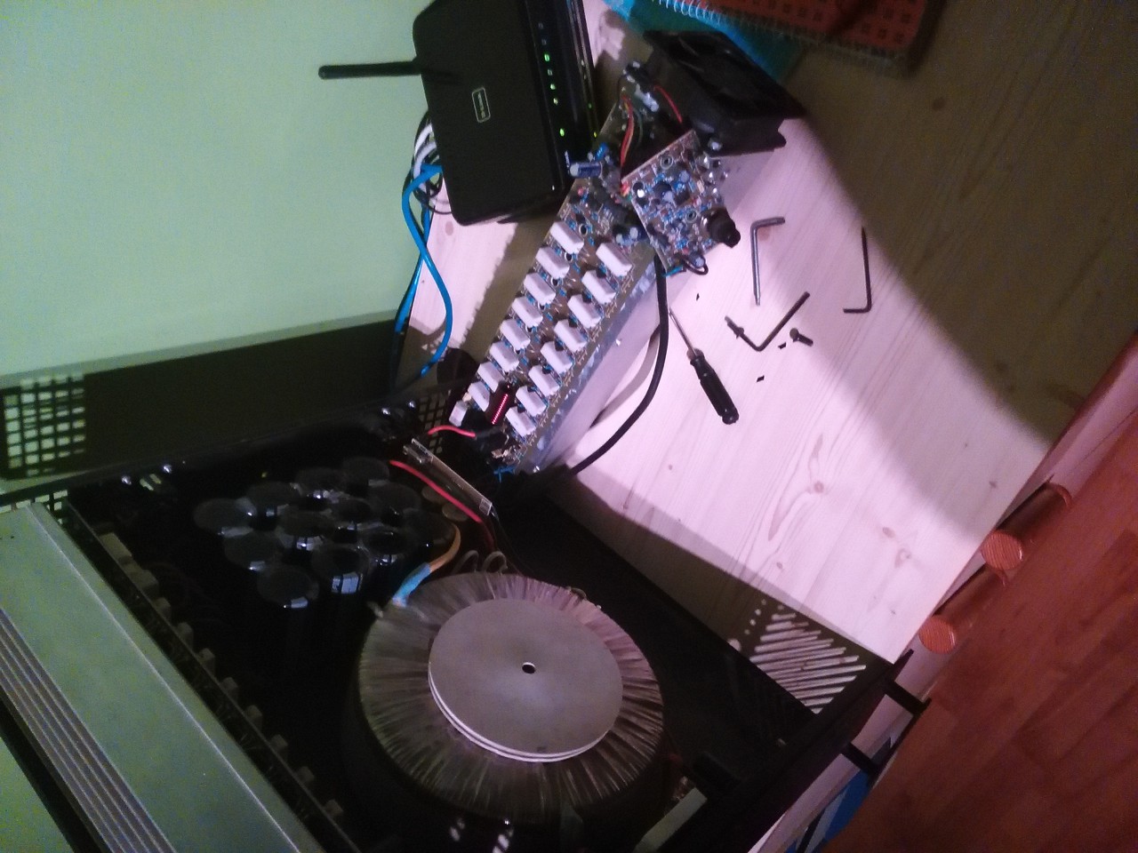

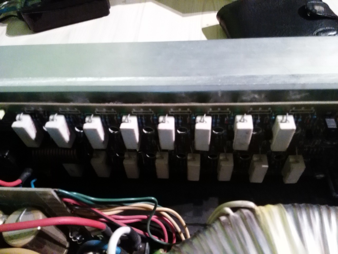

(#) kay12 hozzászólása Márc 2, 2015 /
Van 1 HL mpa 1804 es végfokom és olyan problémám lenne, hogy a jobb oldali panel jobban melegszik mint a bal minimális terhelésnél is a baloldali hideg a jobb oldali annyira felmelegszik hogy a ventilátorok folyamatosan felzúgnak. Próbáltam úgy hogy megcseréltem a bemeneteket hátha valami gerjedés van az előjelbe és azmiatt de ugyan úgy a jobboldali melegszik. Próbáltam úgy is hogy a bemeneteket teljesen levettem róla és akkor sem tudja visszahűteni. A kimenetnél is minden rendbe van mind 2 oldalra ugyan olyan 8 ohmos hangfalak vannak rákötve. Mértük scoppal nem mutat eltérést a 2 panel ugyan úgy szol mind2 csak annyi, hogy a jobb oldali jobban melegszik és ez idegesít
(#) zsozso72 válasza kay12 hozzászólására (») Márc 2, 2015 /
Igaz nem ismerem ezt az erősítőt viszont,ha elment(megnőtt) a nyugalmi áram,vagy a tranzisztorok alól kiszáradt a szigetelő paszta vagy a felfogatás nem a legtökéletesebb tud hasonlókat produkálni.Mivel van egy jól működő oldalad tudsz mihez viszonyítani.
(#) reloop válasza kay12 hozzászólására (») Márc 2, 2015 /
Szia! Van rajta jópár 5W-os ellenállás, méregesd meg mekkora feszültség esik rajtuk az egyik és a másik oldalon. Tégy fel egy jó minőségű képet, esetleg linkelj be kapcsolási rajzot, hogy tanácsot tudjunk adni.

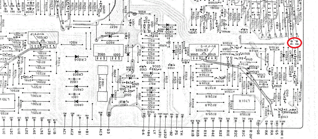

(#) Kerto84 válasza reloop hozzászólására (») Márc 2, 2015 /
Bocsánat, azt benéztem tényleg nem úgy mértem,viszont a többi mérés az pontos.
Ac1-Ac2 között 59v-ot mutat.
Mértem a 5w os ellenállásokon feszültséget nagyon minimális 1,3-2 mV ennek ilyennek kell lennie ? vagy valamit rosszul csináltam ? Bekapcsolási rajzot sajnos nem tudok linkelni nem találtam sehol. Nem tudom láttok e valamit a képeken. A tranzisztorok D-S lábainál 88V van csak a felsőket tudtam megmérni az alsókhoz nem férek hozzá. A felső tranzisztorok és ellenállások nem mutatnak eltérést a bal oldalihoz képest.
A hozzászólás módosítva: Márc 2, 2015
(#) reloop válasza Kerto84 hozzászólására (») Márc 2, 2015 /
Ez így már korrekt.
A rajz és az erősítő panel feliratok között van némi eltérés, párnak már rájöttem a dekódolására, de koránt sem mindnek.
A rajz szerinti +B1 és a -B1 pontokról, melyek közvetlen az általam is követhető AC1 és AC2 mellett vannak egy piros és egy kék vezeték megy két testes kondenzátorhoz. Ezen a két ponton kéne egyenfeszültséget (=V) mérni testhez képest. Testnek a G3-ra érkező zöld vezetéket valószínűsítem. Ez akkor biztos ha az előbbi kondenzátorokhoz kapcsolódik. ±40V körüli egyenfeszültséget várunk.
Úgy van ahogyan írtad. A +B1 és a -B1 egy-egy kondenzátorhoz megy,az értékek pedig:
-39.2, +39.2.
Ha segít leírom a tűk sorrendjét és a vezetékek színét.
Ez tegnap valahogy nem jött össze Bővebben: Link
Most a szintén egyenfeszültség állásban, a G3-at használva testnek a ROUT és LOUT tüskéken mérj feszültséget.
A végtranzisztorok source lábára kötött 5W-os ellenállás milyen értékű? A rajta eső feszültség természetesen mV nagyságrend. Az 1,3mV és a 2mV nagyon nem mindegy, ezzel arányos a borda alapmelegedése.
Többször is megnéztem:
G3-Lout:0.05
G3-Rout:0.14
A végfok úgy néz ki rendben lesz.
Vagy nem kap jelet, vagy a kimenete nem jut el a hangszóróra.
Most az előerősítő tápját vizsgáld meg, ±24V-ot várunk a mellékletben bekarikázott +B3, -B3 pontokon.
