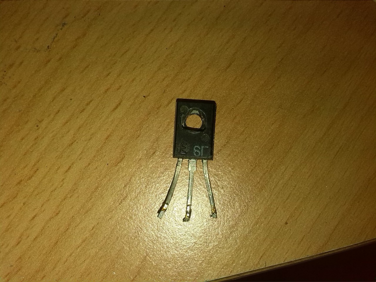

Az 59, 61- tranzisztorok valamelyike, vagy a meghajtóik zárlatosak, esetleg R31, 33 szakadt.
(#) bigdaddy22 válasza reloop hozzászólására (») Márc 14, 2015 /
Megnéztem. Találtam is egy zárlatos tranzisztor csak nem nagyon tudom beazonosítani. Elvileg szerintem meghajtó tranzisztor lehet. A kapcsolási rajzban nem találtam megnevezéseket a tranzisztorokra. Csináltam róla képeket a helyéről és magáról a tranzisztorról.
(#) reloop válasza bigdaddy22 hozzászólására (») Márc 14, 2015 /
Látod megy ez neked
Pozíciószám többet mondna, a hiba jellegéből következtetve BD140 a helyettesítő.
Diódavizsgálóval meg kéne nézni a párját, hogy stimmel-e az ECB lábkiosztás. (A bázis felől egy-egy diódát jelez a multiméter.)

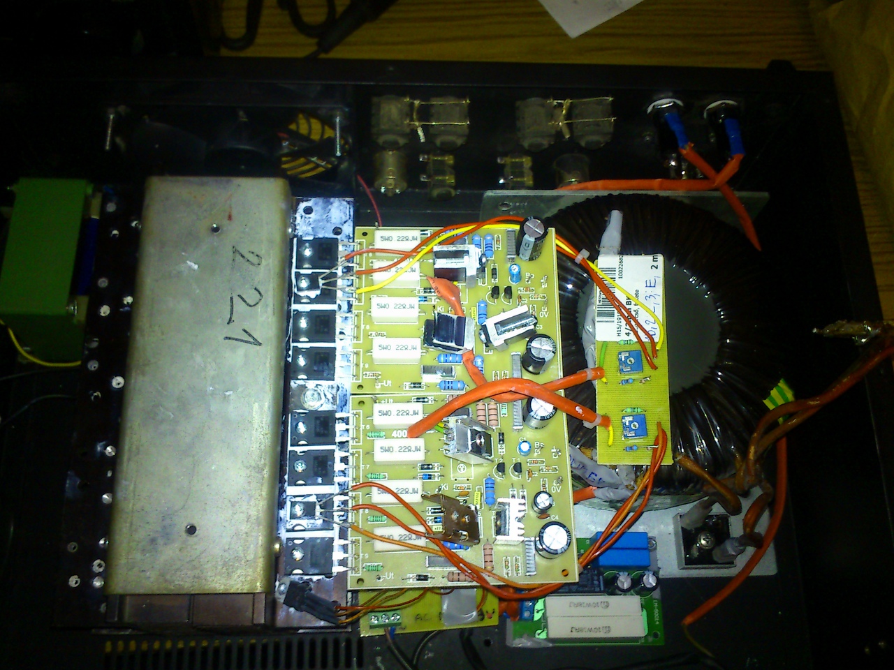

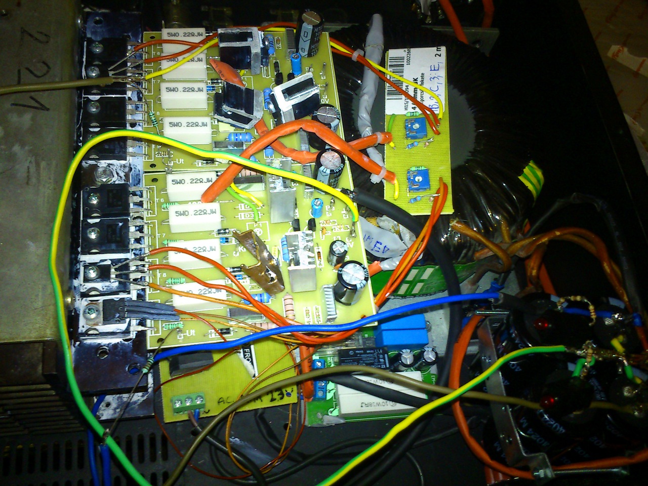

Sziasztok pár oldallal előrébb már tárgyaltuk baji elektronikás fetes erősítőt.Nos a következő a problémám vele állandó jelleggel kiégeti a negatív ágban a 10ohm ot, már mindent próbáltam de egyszerűen nem jutok vele elöbbre.
(#) voodoo válasza zotya1983 hozzászólására (») Márc 15, 2015 /
Most akkor hogy is van az a dióda híd? Átkéne nézni nincs-e valami testzárlat a tranyók közt.
(#) zotya1983 válasza voodoo hozzászólására (») Márc 15, 2015 /
Természetesen ott vannak a kondenzátorok is meg minden ahogy kell. Testzárlat nincs sehol.
A hozzászólás módosítva: Márc 15, 2015
(#) Tiggey válasza zotya1983 hozzászólására (») Márc 15, 2015 /
Képen az alsó tranyó hátán tranyó-nál van a csavar alatt szig. gyűrű?
(#) zotya1983 válasza Tiggey hozzászólására (») Márc 15, 2015 /
Igen van központosító gyűrű,és nem is húz át rajta.
Ha már mindent átnéztél, és semmi, akkor meg kéne próbálni levenni a bordáról a végtanyókat, és úgy indítani, de csak nagyon rövid ideig. Nem-e átüt a csillám valahol.

A kimenetre 100 ohm on keresztül tett hangszóró szépen szól is tehát működik az erősítő,ahogy kiveszem a kimenetről a 100 ohmot már bekapcsoláskor kiégeti a negatív 10 ohmot, ezért meg sem kísérlem anélkül indítani.A segédtápot kikötöttem már ezt is próbáltam de ekkor is ennyi.Jó rendben leszerelem őket és átnézem, de többször is mértem és egyik végfet lába sincs a bordán,valamint a tip 127 esé sem mert az meg a ventillátorvezérlő (hőérzékelője) a bd 139 ek meg eleve nem vezetnek át,egyszerűen nem tudom mi lehet, talán még az hogy a toroid közel van a bemenethez de semmi zúgás búgás nincs zene közben és simán jel nélkül sem.
Szóval elegendő ha pl az egyik csillám egy részen mondjuk sérült vagy pl levált egy darabka róla és a műszer nem jelzi de kivezérléskor vagy terhelésre átüt ahogy nyitna?
Nem mazsoláztam vissza az előzményeidet. Ha már elindult, akkor nem szigetelés gond van, szét ne szedd! Azt hittem. csak most éleszted. Ugyebár a csillámok állandó tápfeszt szigetelnek, ezért ott nincs változás vezérlés hatására.
A nyugalmi áramhoz még nem is mertem nyúlni,igaz ez egy moddolt verzió itt nem 2 diódával megy a dolog mint azt eredetileg megadták a kapcsirajzán, hanem bd 139 tranzisztorral lehet állítani.Arra is gondoltam hogy esetleg a bd nem jól van bekötve,de ebben megerősítettek már hogy a lábkiosztások rendben vannak úgy.Ha pedíg nem így lenne akkor eleve nem is szólna,nem értem egyszerűen mi az amitől megbillenik a táp negatív irányba.
Fetes erősítőt csak egy típust építettem, de az egy bevált kapcsolás, nem kellett vele küzdeni moddolni faragni hogy jó legyen. Tápegységről kéne indítani áramkorláttal hogy ne csak egy pillanatig éljen, hanem lehessen méni vagy tapogatni, mi fűt.

Kimeneten 16mV fesz van,áramkorlát ott a 10 ohm elég az úgyis elég ha valami van,100 ohmmal a kimenetén nem fűtött semmit. Rendesen tápegységről indítom nem vagyok felszerelkezve labortáppal, a tápfeszem +-63 V DC. ha a soros égős megoldásra gondolsz na azt nem próbáltam még.

De nem a 100 ohm-al akkarod terhelni. Izzót elé, terhelést mögé, és várni az eredményt.
Hát nagyon nem,rendben holnap kipróbálom.
