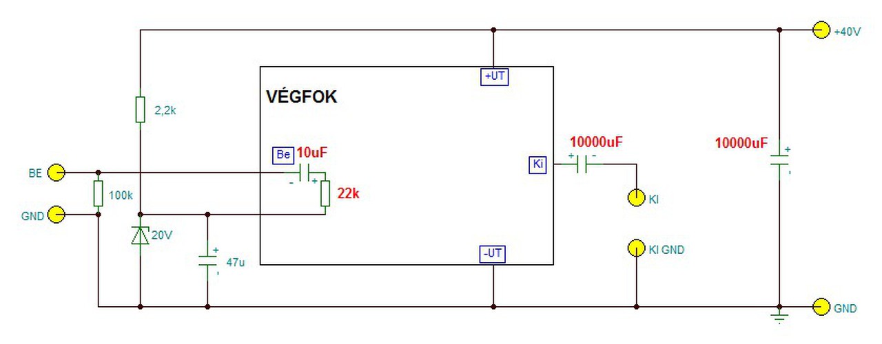

(#) enmate95 válasza pucuka hozzászólására (») Márc 13, 2015 /
A kétszer egyutas irányítás mit jelent. Esetleg le tudnád rajzolni? Mindenképp szeretném valahogy megoldani a dolgot mert egy 400w-os 40v-os trafóról van szó és másba nem igazán tudnám használni. Erősítőhöz pedig nem olcsó az új toroid trafó.

(#) pucuka válasza enmate95 hozzászólására (») Márc 13, 2015 /
A szekunder tekercs egyik végét földre kötöd. A másik végére rákötsz két egyenirányító diódát, ami elbírja a szükséges áramot.
Az egyik diódának az anódját kötöd rá, a katódjára a puffer kondi + kivezetését, melynek a másik végét földre kötöd. Ez lesz a + táp.
A másik diódának a katódját kötöd rá, az anódjára a puffer kondi - kivezetését, a melynek a másik végét földre kötöd. Ez lesz a - táp.

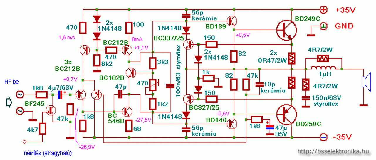

(#) steelbird válasza enmate95 hozzászólására (») Márc 13, 2015 /
Felezd meg a tápfeszt, a bemeneten lévő 22kOhm talppontját (ami most GND -re megy) kösd a felezett tápfeszültségre.
Tegyél a kimenetre egy kicsatoló elkót, a táp kondik közül az egyiket bekötheted erre a célra.
A 40V negatív pontját lekötöd GND -re és készen is vagy.
Rajz mellékelve. Pirossal azok az alkatrészek vannak jelölve, amik már megvannak a panelon neked.

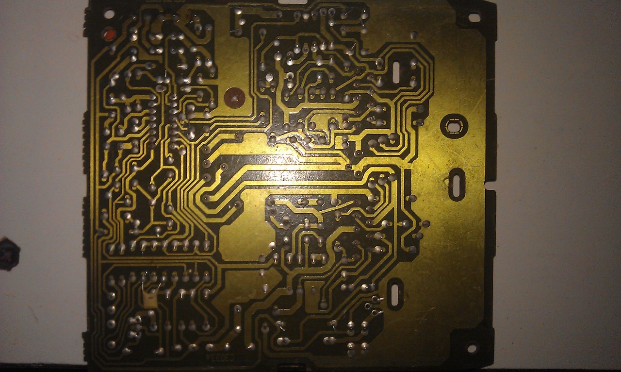

Sziasztok! Szeretnék segítséget kérni. Van egy Genius SW-HF 5.1 5000 hangrendszerem de sajna felmondta a szolgálatot. Szeretném átépíteni sztereora. Milyen IC-ket javasoltok erre a célra, valamint ha van valakinek egy kapcsolási rajza hozzá azt szívesen fogadnám. Előre is köszi a válaszokat.
(#) (Felhasználó 46585) válasza steelbird hozzászólására (») Márc 13, 2015 /
Ezzel csak az a baj, hogy stabil 40 V-ot igényel. Ha a tápfesz ingadozik, akkor is a végfok kimenete a 20 V körül lesz. ( A kicsatoló elkó előtt.) Ennek az lesz a következménye, hogy nagy kivezérléseknél nem szimmetrikusan fog vágni a végfok.

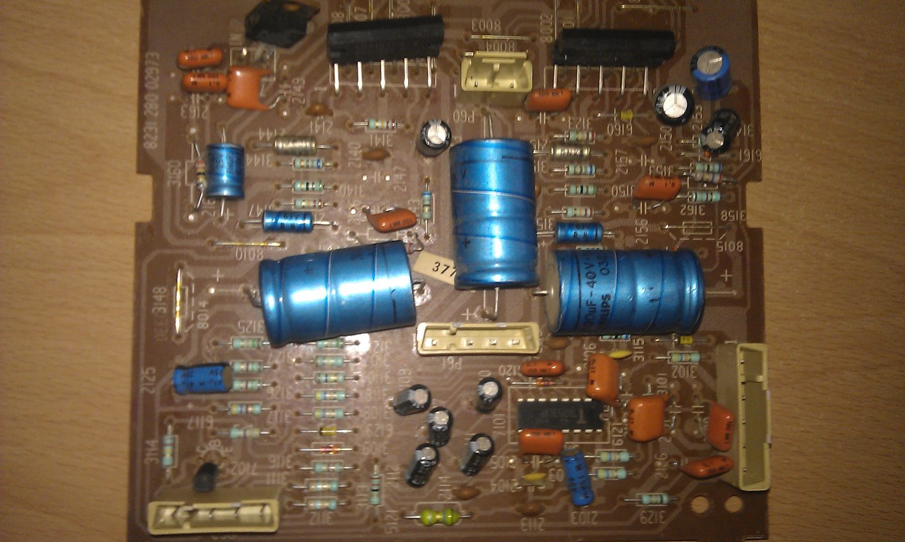

(#) abacs hozzászólása Márc 13, 2015 /
Találtam egy régi erősítőt és nem tudom sem a teljesítményét sem pedig azt hogy mekkora feszültséggel kell hajtani. Valaki esetleg tudna segíteni? Az IC-k itpusa TDA1520Q.

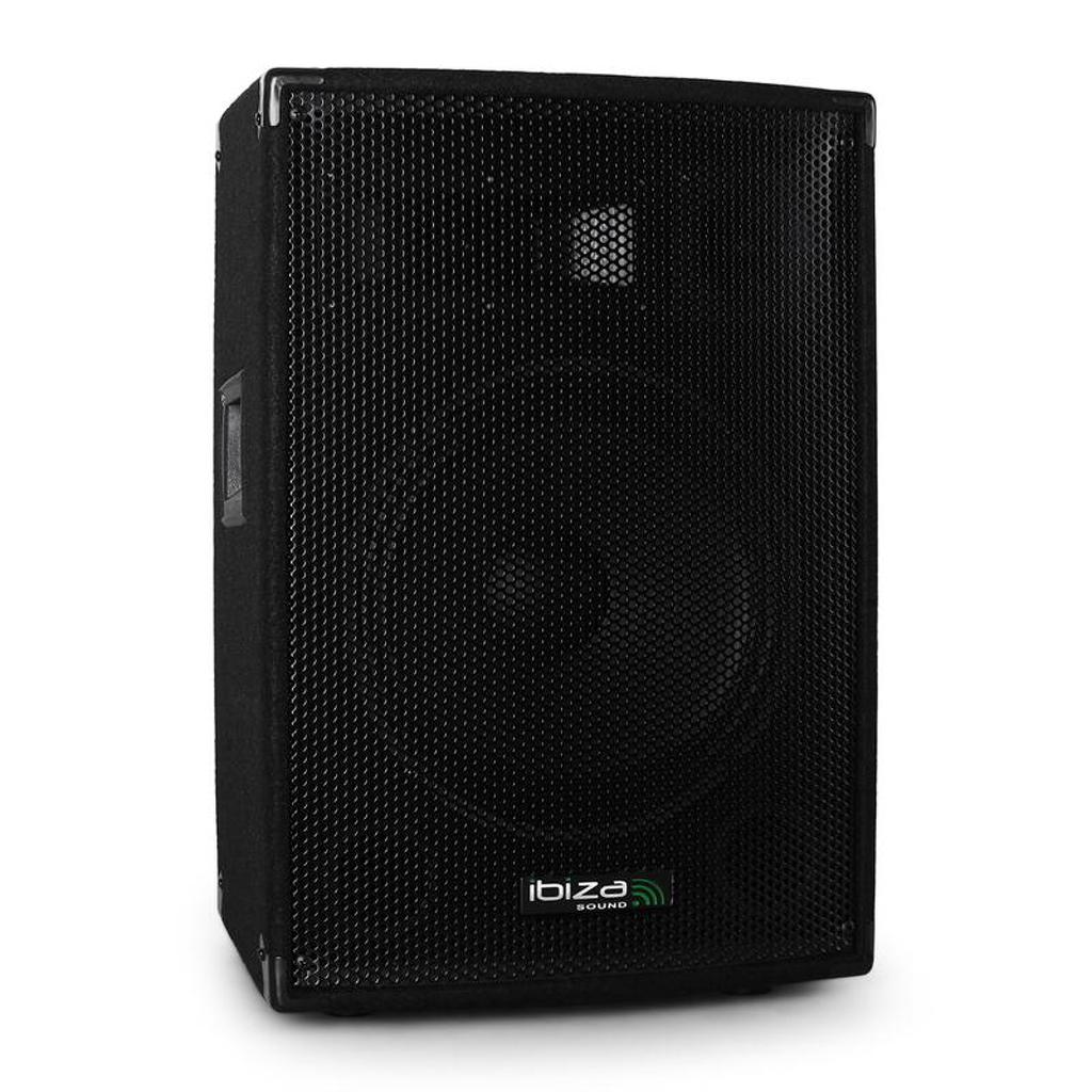

Sziasztok, újra kérdésem lenne felétek Van egy végfokom ami keverővel van össze kötve a keverő pedig a laptoppal, vettem a végfokhoz két darab Ibiza Sound típusú hangfalat, ami három utas. A kérdésem az lenne, hogy ha nincs bennük hangváltó akkor tehetek e bele, mert a mélyet nem nagyon lehet "érezni", vagy ha lehetséges akkor kötök még hozzájuk egy-egy Subwoofert. A válaszokat előre is köszönöm, a Hangfalról mellékeltem képet.
* mod: nem fal doboz!
A hozzászólás módosítva: Márc 14, 2015

(#) saraha válasza abacs hozzászólására (») Márc 13, 2015 /
Egy amp. 20W-os,tehát max.2x20W a 40V-os kondik behatárolják a működési feszejt én szimpla 30-33V-ot javaslok.Azt is le kéne ellenőrizni,hogy a TA7630 külön tápról megy-e vagy nem,ha jól látom akkor nem.

(#) djloui válasza Kismazsika hozzászólására (») Márc 13, 2015 /
Tegyél alá subot...!

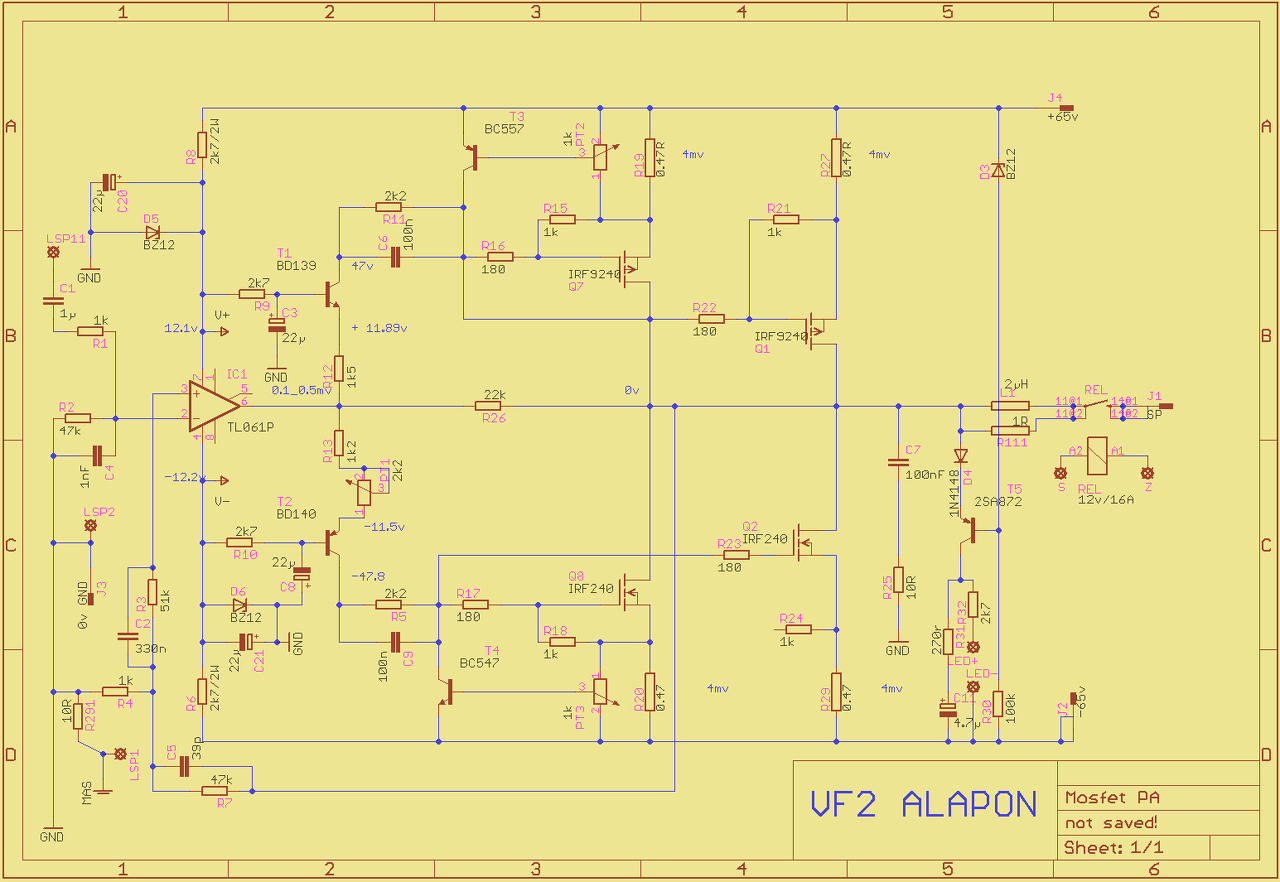

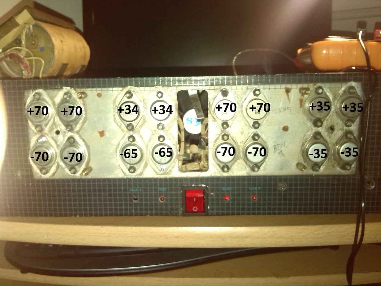

(#) reloop válasza bigdaddy22 hozzászólására (») Márc 14, 2015 /
Rajz van hozzá.
Mérj egyenfeszültséget testhez képest az L1 tekercsen, az a kimenet. Ha 0V közelében van, azaz nincs egyenfeszültség hiba, akkor a relének be kéne húzni. A relé lábai szeretnek kilazulni, azért javasoltam az átforrasztásukat.
R67-tel tudod lejjebb venni a nyugalmi áramot, hogy ne fűtsön annyira. A csatornához tartozó 0,33 ohm huzalellenálláson eső feszültségből látod az áram nagyságát, vedd a másik oldalt mintának. Pár mV-ról van szó.

(#) Sneaky válasza steelbird hozzászólására (») Márc 14, 2015 /
Megsültek a panelok benne ezért nem tudom megjavítani sajna.

(#) reloop válasza bigdaddy22 hozzászólására (») Márc 14, 2015 / 1
Az erősítőben a legnagyobb egyenfeszültség 130-140V, körültekintően tapogasd, mert csíp rendesen

(#) bigdaddy22 válasza reloop hozzászólására (») Márc 14, 2015 /

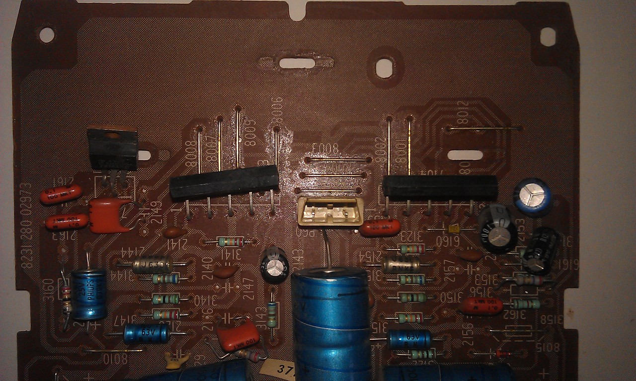

Méregettem az erősítőn. A melegedést sikerült megoldanom. A relét még nem forrasztottam át, de méregetés közben észrevettem egy furcsaságot. Megmértem a 0-hoz képest a végfoktranzisztorok collector-án eső feszültséget és eltérést vettem észre a két oldalhoz képest.
Csináltam egy képet amin rajta van a collector-okon eső feszültségek.
Ahol -35v-nak kellene lennie ott -65v van.
