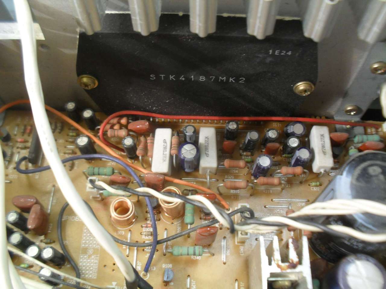

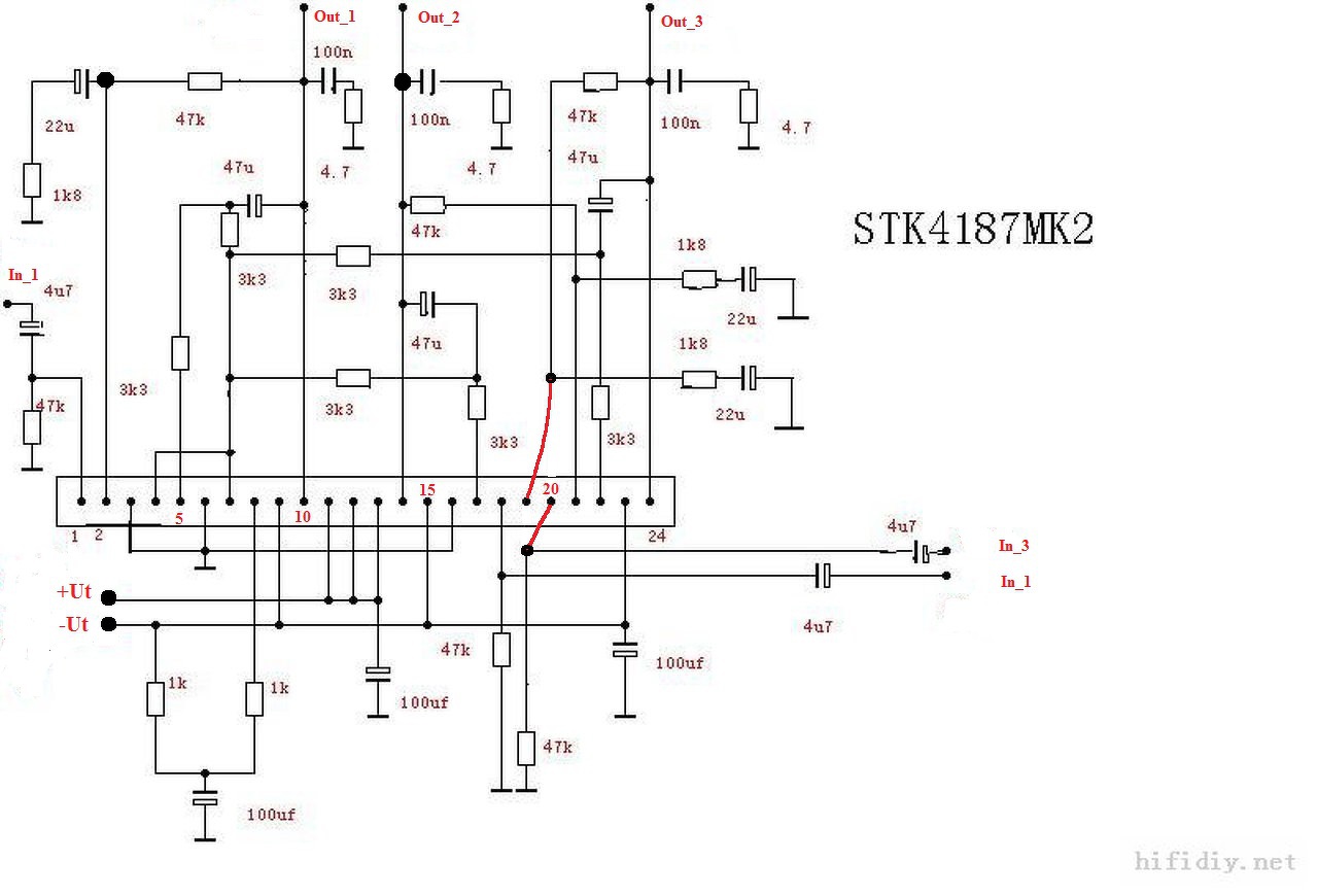

A tápfesz és a kimenetek meg vannak azzal nem volt gond. A bemenet feltárása volt kihívás rajz nélkül ebben az IC temetőben. De köszönet szamócának, legalább az STK bekötésére fény derült. Azért rakok fel pár képet a cuccról, otthon pedig teszelés.

Szami rajzát sajnos nem bírom megnyitni.
A két panelen lévő hűtőborda között ott van a két kondi amire gondoltam.
A Szami linkjét már én se tudom megnyitni, ráadásul le se mentettem, csak kinyomtattam. Szkennelni most pedig nem tudok, de holnap felteszem JPG-ben.
Bocs de nem igazán értem mire gondoltál/utaltál a hozzászólásodban. Légyszi fejtsd ki bővebben. A hozzászólás módosítva: Júl 23, 2015
A leírt torzítás egyik jellegzetes oka, hogy az előerősítő szimmetrikus tápjából az egyik hiányzik.
Látva a képeket van ott egy pár feszültségstabilizátor, melyeket meg kéne mérni, mint azt a téma fejléce alatti sárga szövegmező is melegen ajánlja. Rajz ismeretében könnyebb lesz tanácsot adni, addig nem is bonyolódnék további fejtegetésekbe

Szia! Bocs az értetlenkedésem miatt, nem tudtam mire célzol. Első dolgom volt, hogy ellenőriztem a fő- és segédtáp meglétét, ott minden rendben volt.
Elnézést, ha nem voltam egyértelmű, a problémám az volt, hogy az erősítőt nem lehetett megszólaltatni úgy, hogy ne a beállítható hangmodulálások valamelyikével szóljon. Vagy erőteljes visszhang, vagy bugyborgó fürdőszobai hangképek (hall, dome, live), "jelentek" meg a kimeneten de normál sztereót (2.1) nem tudtam kicsikarni belőle. Az előfok bonyolultságára való tekintettel nem a hibakeresés, mint inkább a végfok bemenetének "kifejtése" lett a célom. Ez tegnap sikerült is a Szamitól kapott IC-bekötés alapján. Fontos: az a rajz is hibás! A javítottat mellékelem, hátha valaki még összefut ezzel az IC-vel. További észrevétel, hogy a javított rajzhoz képest az én erősítőmben a 6-os láb nincs testre kötve, de ez akár még lehet jó is. Köszönöm a segítséget mindenkinek!
