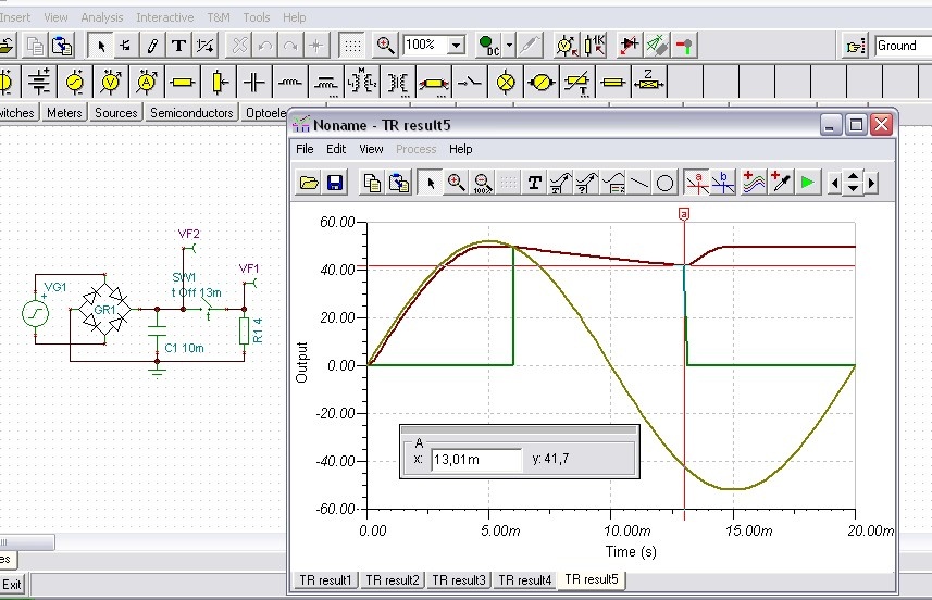

(#) Ge Lee hozzászólása Szept 4, 2012 /
Akartam egy cikket írni a folyton visszatérő pufferkérdés miatt, aztán idő és kedv hiányában csak egy excel tábla lett belőle. Használhatjátok végfok, tápegység stb. puffereinek méretezéséhez. Csináltam egy példát amin azt számolja ki, hogy egy 49,6V-ra töltött 10000µF-os kondi feszültsége 7ms alatt 41,66V-ra esik a 4 ohmos terhelés (pl. egy 8 ohmos sztereó végfok kivezérelve a szub tartományban) hatására. Ezután jön a hálózatból a szinusz következő félperiódusa és a kondi töltődik, ahogy az a szimulátorban is látszik. A szimulátor az adott értékekre 41,7V-ot számolt.

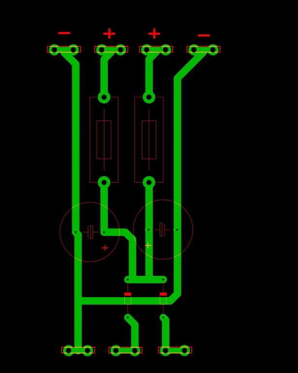

(#) Lacko12 hozzászólása Szept 4, 2012 /
reloop fórumtárs a figyelmembe ajánlotta egy Texas erősítő panel megépítését ami pontt passzolna egy itthon porosodó trafóhoz.
És érdeklődni szeretnék hogy esetleg aki épített már ilyen erősítőt mondana véleményt róla hangzásilag átvitel ilyesmire gondolok zenehallgatásra lenne építve és filmnézésre.
Válaszotokat előre is köszönöm!
(#) reloop válasza Lacko12 hozzászólására (») Szept 4, 2012 /
Szia! Ha tovább olvasod a trafós topic-ban megadott Texas 25W erősítő témára mutató linket, megtalálod az észrevételeimet is. Jó-jó, de valahogy nem az igazi. Mivel adott a trafó, és remélhetőleg biztosítani tudod a 8 ohm-nál nem alacsonyabb terhelést, érdemes megnézni, mennyire passzolna az elképzelésedhez az LM3875, vagy az LM3886 integrált erősítő. Ezek elég jó hangúak és sokkal kevesebb macera a megépítésük egy diszkrét elemekből álló erősítőhöz képest.
(#) Lacko12 válasza reloop hozzászólására (») Szept 4, 2012 /
Sajnos a front hangfalak 4Ω-osak minden megoldásra nyitott vagyok igazából tehát bonyolultságtól függetlenül is csak azért kellemes hangzása legyen szóval huzamosabb ideig szólna nálam nap mint nap.
A trafóból kétszer egyutas egyenirányítással egyszer 36V, jól terhelhető egyenfeszültség nyerhető. Ezzel 4 ohm-ra 20W adható le, mely lakótérben bőségesen elegendő szokott lenni. LM1875 IC-vel végezném a teljesítmény erősítést. Néhány adalék az IC NYÁK-ba foglalásához, a vele rokon TDA2030-TDA2050 alapján: http://www.hobbielektronika.hu/forum/topic_post_1259659.html#1259659 http://www.hobbielektronika.hu/forum/topic_post_1224800.html#1224800
Az LM3886 T-vel szemezgetek igen de ahogy kiveszem az adatlapjából maximum 28V-al terhelhető 4Ω-on? És 35V-on csakis 8Ω-al?
A másik a szintén általad ajánlott TDA 2050 V ic.
Azt ajánlottam: a táp legyen 1x35V. Arra nyugodtan köthetsz 4 ohm terhelést. A végfok IC-k gazdag választékából tallózhatsz, melyek ezen feszültséget és 4A csúcsáramot elviselnek. A TDA7294 témában megtalálod hogyan oldottam meg annak az aszimmetrikus táplálását. A többinél találsz adatlapi ajánlást is.
Ő lenne az http://www.hobbielektronika.hu/forum/topic_post_1291430.html#1291430 az?
Szóval akkor az LM3886 T-t hajthatom ekkora feszültséggel 4Ω-on is akár?
Az LM3886-ot így tudod 1x35V-ról táplálni.

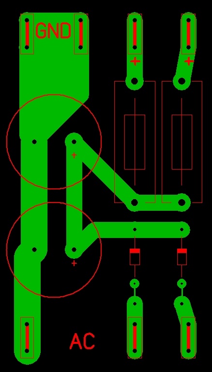

(#) Lacko12 válasza reloop hozzászólására (») Szept 5, 2012 /
Szia, rögtönöztem egy tervet a látvány kedvéért a tápról hogy így működőképes-e.
Csatolom a képet hozzá és a file-t.
(#) reloop válasza Lacko12 hozzászólására (») Szept 5, 2012 /
Üdv! Úgy sajnos nem lesz jó, csak ha a közép-megcsapolásnál szét tudod választani a szekundereket, és külön vezeted az egyenirányító hidakra. Az én trafómból kiindulva, ez a beavatkozás nagyon nehezen megoldható.
Javaslom inkább közös táp kialakítását az alábbi módon, kettős egyutas egyenirányítással. A dióda legyen erősebb, például P600-as. Csatornánként használhatsz külön biztosíték.
Sajnos nálam is ez a helyzet roncsolás nélkül lehetetlen lenne.
Ha jól értelmezem a kapcsolást akkor a két szélső vezetéket egyenirányítom egy egy P600-as diódával amiket aztán közösítek és így mennek tovább a kondenzátor pozitív lábára míg a középkivezetés kapásból a kondenzátor negatív lábára?

Még annyi kérdésem lenne hogy mivel mond a két erősítőpanelt ez a táp fogja ellátni ezért mekkora pufferelés a kötelező és hogy a 100nF-os kondi után válasszam ketté a két vezetősávot hogy ugye 4 kimenete legyen a tápnak vagy már pufferelés elött ajánlott és külön puffereljem és hidegítsem a két csatornát?
A puffer kondenzátor értékét feltüntettem, 4700µF-et ajánlok. A pozitív ágba csatornánként tennék biztosítékot (1,5A). A 100nF hidegítést nem a tápban, hanem a végfokban helyezném el.

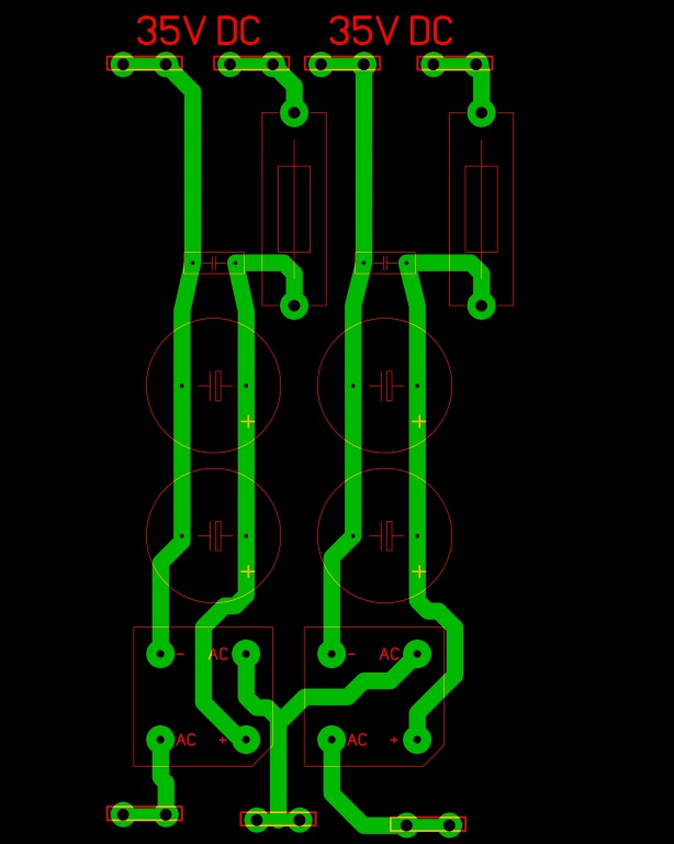

Változtattam a kapcsolást akkor a 100nFos kondik nem kerültek rá csak a biztosítékok.
Akkor így már rendben lesz?
A negatív tápkimenetet tartsd egyben (csillagpont) mert az lesz a test (GND). Fontos szerepe van a földhurok okozta zavarok megelőzésében.
Szia értem köszönöm szépen a sok segítséget nagyon hálás vagyok értük.
Akkor ahogy megrajzoltad az alapján fogom módosítani sprint layout-ba a rajzot.
Aztán utánna nekiállok a végfok panelnak és ha kész van akkor azt is felrakom majd kérlek akkor nézz rá hogy jó-e és nincs-e benne hiba.
