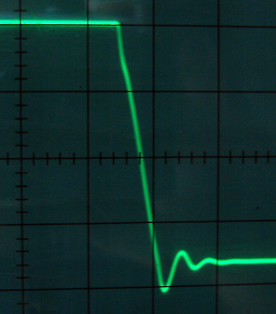

(#) steelbird válasza Buvarruha hozzászólására (») Júl 20, 2016 /
Nézd már meg a visszacsatolási ponton a jelalakot négyszögjel esetén.
(#) Buvarruha válasza steelbird hozzászólására (») Júl 20, 2016 /
Hasonló a kimenetihez, csak picivel tovább tart a lecsengés
A nullaátmenetek környékén nagyíts rá, és úgy nézd meg.
Nem látok semmi extrát, de mit kellene látnom, mi a gond szerinted?

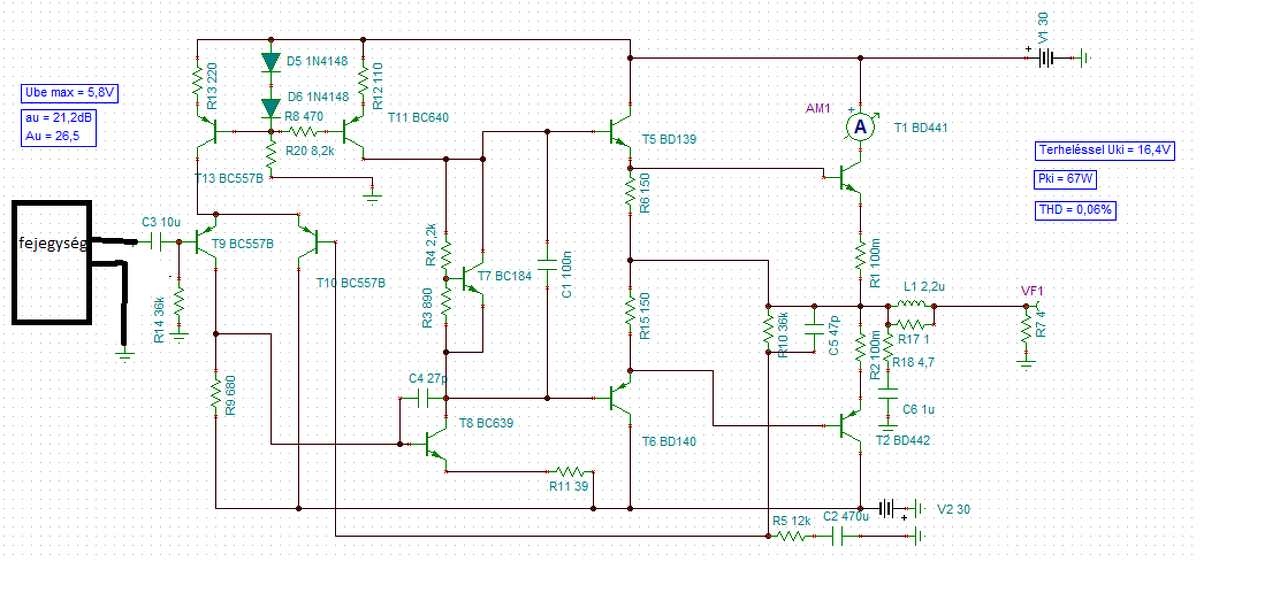

(#) dani9228 válasza dani9228 hozzászólására (») Júl 20, 2016 /
Hello. Összeraktam az erősítőt a fejegységgel. Minden rendben szépen is szól, amíg meg nem nyomok egy gombot a fejegységen. Akkor pattog egyet a hangszóró, mintha egyenfeszültség jutna ki rá. Ezzel lehet valamit kezdeni? Gondolom a testtel van valami. Mellékeltem a kapcsolásokat. A jel benet ugye a GND-n van, a kimenet az AGND-n. Ugyan ez a tápban egy ellenállással el van választva, de a végfok panelon a kettő össze van kötve.

(#) Buvarruha válasza Buvarruha hozzászólására (») Júl 20, 2016 /
Egészen pontosan ezt látni diff erősítő invertáló bemenetén. Ahogy nézem a zinternetet ez nem egyedi eset és talán nem is akkora probléma, lehet, hogy a másik kapcsolás igazi kuriózum, mert nagyon stabil.

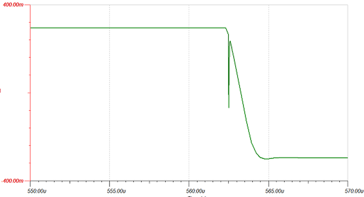

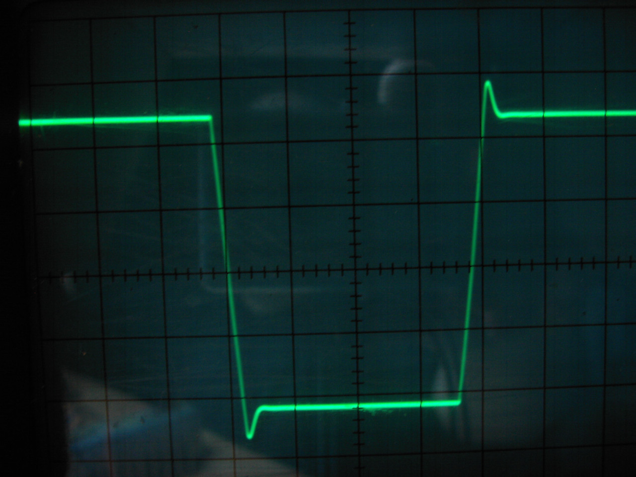

(#) steelbird válasza Buvarruha hozzászólására (») Júl 20, 2016 / 1
Ha nagy túllövések, vagy belengések vannak a visszacsatolási ponton (mint pl. a mellékelt képen), akkor az az erősítő biztos, hogy nem jó hangú. Még akkor sem, ha a sávszélessége és a THD -je is kitűnő.
A tiednek a negatív fele instabil még.
„Ha nagy túllövések, vagy belengések vannak a visszacsatolási ponton (mint pl. a mellékelt képen), akkor az az erősítő biztos, hogy nem jó hangú. Még akkor sem, ha a sávszélessége és a THD -je is kitűnő.”
Ez eddig is tudtam, ezért is csinálom azt amit.
Mindkettő pontosan ugyanúgy viselkedik, miből gondolod, hogy a negatív fele lenne instabil? Arról szó sincs, ami a mellékelt képeden van. Amúgy rájöttem, hogy nem elég egy ponton lassítani, most a végfokok felé kísérletezek és eddig ígéretes.
A hozzászólás módosítva: Júl 20, 2016
A negatív irányú kivezérlésre még beleng a visszacsatoló kör, arra írtam.
A pozitívra is ugyanúgy, csak az nem látszik. Kapott 47pf kondikat a BD-k bázisa és kollekrora közé.
Azzal csökkented ugyan az eredő átvitelben a kimeneten a túllövést, de ugyanakkor a visszacsatolási ponton nagyobb lesz a túllövés, megnő az intermodulációs torzításod.
A túllövés nem lett nagyobb, viszont így már kezd hasonlítani a mellékelt ábrádhoz a visszcsatolás.

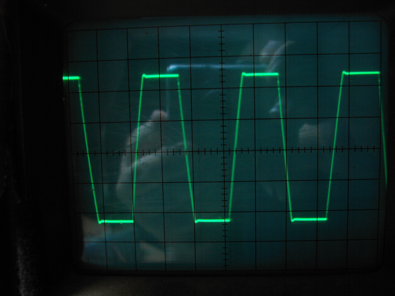

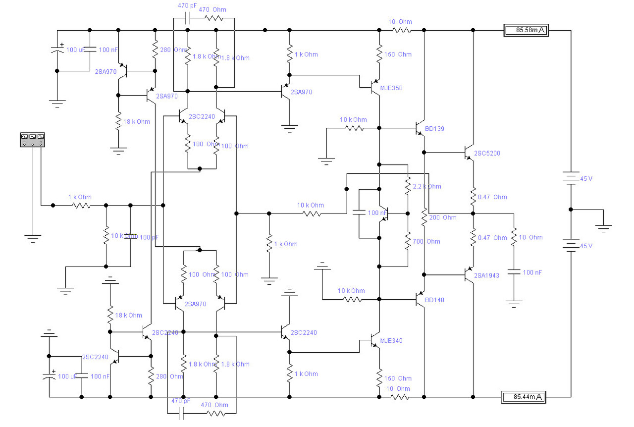

(#) Buvarruha válasza Buvarruha hozzászólására (») Júl 21, 2016 /
Mivel 96KHz mintavételezés mellett sem képes semmiféle forrásom olyan frekvenciákat generálni ami előidézné ezt a lengést, ezért egyenlőre így marad, és csinálok egy másodikat is. Ezt az egyet meghallgattam és semmi gond nincs a hangjával, viszont a mély olyan, mint a DC csatolt IC-s erősítőknél, csak ennek nem folyik el a hangja nagy hangerőn (tényleg érdemes meghallgatnia mindenkinek azt a megoldást amikor nincs alsó határfreki, sem fázistolás alacsony frekvencián). Az alacsony erősítésnek hála osztó nélkül is jobban ki lehet vezérelni, mint az előző megoldást, mégis alacsonyabb a zaj, tehát eddig küldetés teljesítve.
Ez volna a végső kapcsolás, az áramgenerátort és minden mást is visszaalakítottam az eredeti felállás szerint, rendben van ez így.
A hozzászólás módosítva: Júl 21, 2016

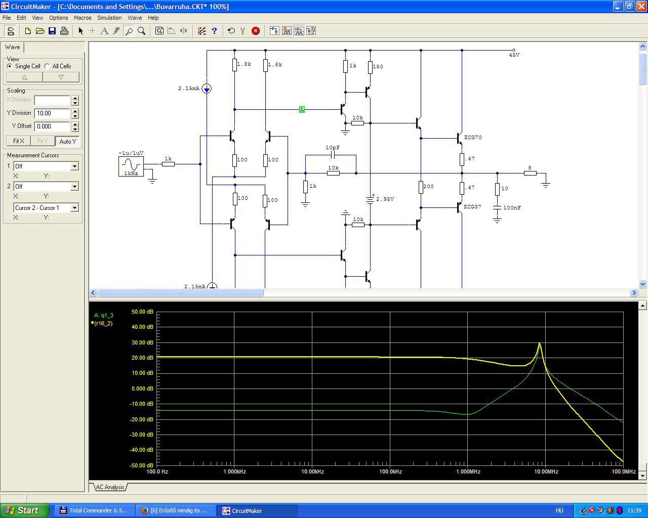

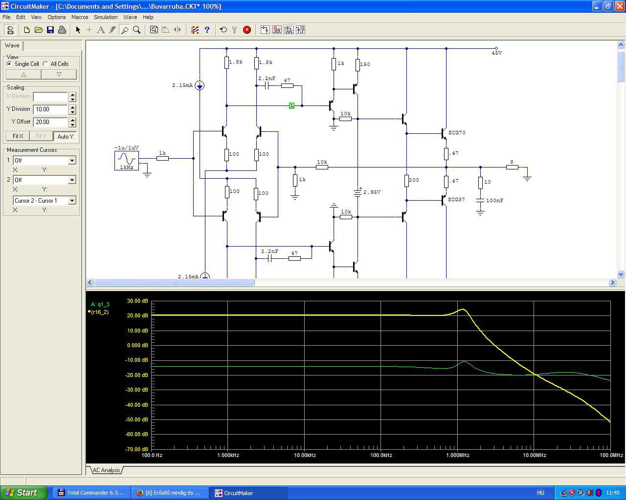

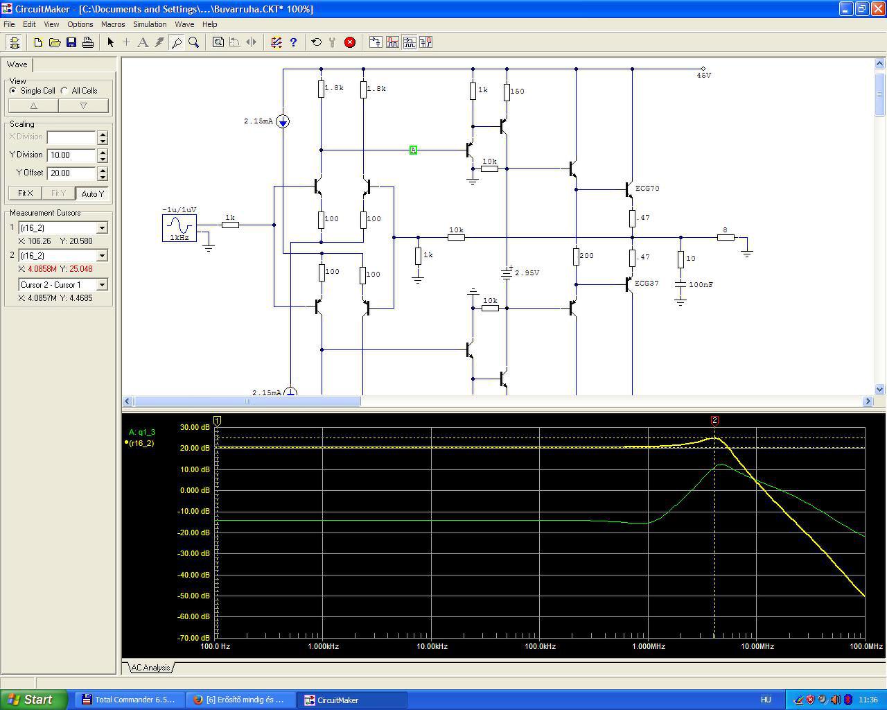

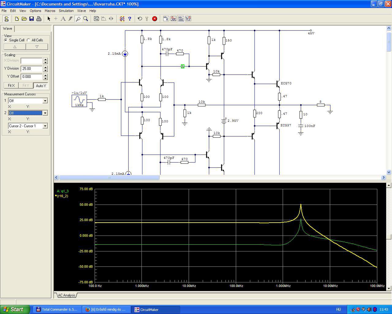

(#) Karesz 50 válasza Buvarruha hozzászólására (») Júl 21, 2016 /
Ennél a kapcsolásnál a nagyjelű erősítő Miller kapacitására az elé kötött emitterkövető dolgozik, így a differenciál erősítő lesz a leggyorsabb fokozat. Az első képen jól látszanak a kompenzálatlan erősítő sebesség viszonyai. A differenciál erősítő árama 1MHz-től folyamatosan emelkedik 12dB/oktvávval egészen addig, míg a visszacsatolási tényező "el nem fogy". A rendszernek kicsi a fázistartaléka, amit a 4MHz-en látható 5dB-es kiemelés is mutat. Ezt a kiemelést láttad a négyszög átvitelnél.
A második képen tovább rontja a helyzetet az integrálótag, ami éles rezonanciacsúcsot alakít ki. A szimulátor szerint a differenciál erősítő kimenetébe kötött 470pF+470R sem oldja meg a kérdést. Ha ennek értékét 2.2nF-ra növelem, még akkor is túllövést mutat a négyszögjel átvitel a Bode szerint.
Az utolsó képen látható kompenzálás mutat kielégítő megoldást. Így megfelelő fázistartalék mellett, az "előírt" 6dB/oktávval esik az erősítés 2-300kHz-től. A visszacsatolási tényező kb, 10kHz-ig marad állandó, tehát eddig a frekvenciáig nem fog felnőni a THD. Más kérdés, hogy ez a kompenzálási mód gyakorlatilag kiiktatja nagyfrekvenciásan az emitterkövetőt. Ebből is látszik, hogy jó erősítőt nem egyszerű tervezni.

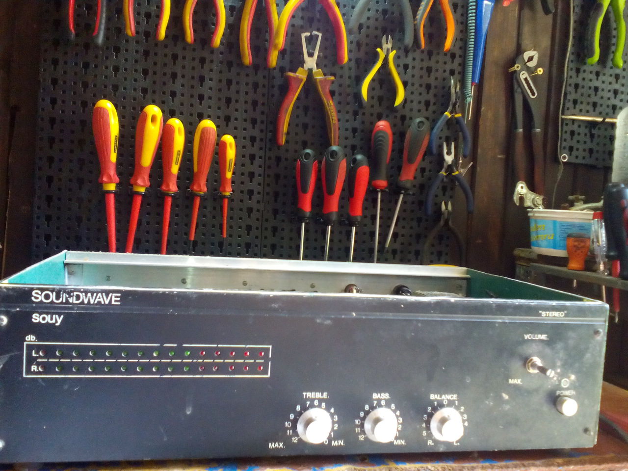

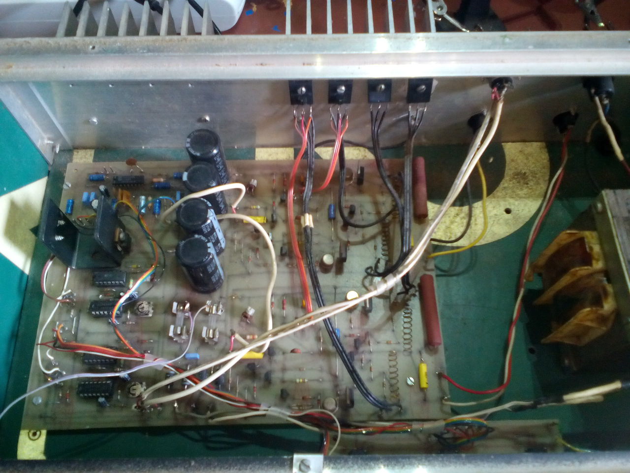

(#) Elektro Boy hozzászólása Júl 21, 2016 /
Hozzám került egy erősítő javításra melynek olyan problémája van, hogy semmilyen hangot nem ad ki. Az EQ villog a zene ritmusára, viszont a kimeneten semmi hang nincs, teljesen néma. Szerintetek mi lehet a probléma? Ez egy házilag készített erősítő lehet.
Hol kezdjem a hiba okának keresését? A segítségeket köszönöm!
(#) Alkotó válasza Elektro Boy hozzászólására (») Júl 21, 2016 /
Tápfeszültség létének ellenőrzésével.
Majd meg kell mérni ezek eljutnak-e a panelekre, közvetlen a panelen való méréssel.
Majd a végfokozat kimeneti egyenefeszültségét kell megmérni (jó lenne itt 0V-ot mérni).
(#) Elektro Boy válasza Alkotó hozzászólására (») Júl 21, 2016 /
A tápfeszültség +-25V, a két szélső ágon 50V. A kimeneteken 0V-ot mértem.
(#) fecameca válasza Elektro Boy hozzászólására (») Júl 21, 2016 /
Esetleg meg lehetne hallgatni, közvetlen a végfokokat meghajtani valamiről. Ha jól látom a képről, sztereo. Ritkán fordul elő, hogy mindkét oldala néma. Akkor valami olyat kell keresni, ami közös. Talán egy IC, ami közbenső fokozat az eleje meg a vége között. Kérdés, a LED sor honnan van kivezérelve? Mert odáig az eleje jó.

(#) Buvarruha válasza Karesz 50 hozzászólására (») Júl 21, 2016 /
Ohh, nem rossz, kipróbálom.
Kipróbáltam, így fűrészjel lesz a négyszögjelből. Viszont 47Pf 47ohm ilyen lesz. Mindenhol kísérletezgettem, kondikkal, de így pont nem. Még egy kicsit gyorsítani kéne, és akkor talán rendben is lesz.

(#) reloop válasza Elektro Boy hozzászólására (») Júl 21, 2016 /
Szia! Végtranzisztorok kollektor, bázis és emitter feszültségeit mérd meg testhez képest. Amit várunk: kollektoron a táp, bázison 0,5V a kollektorral azonos polaritással, az emitteren pedig 0-10mV közötti érték.
