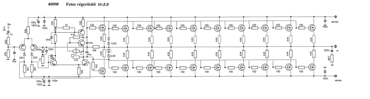

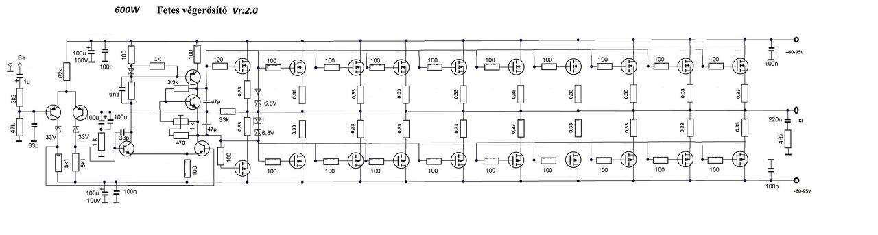

(#) krisz69 hozzászólása Feb 22, 2017 /
Sziasztok . elkészült a kapcsolási rajz is. Kérlek titeket ha van egy percetek pillancsátok át jó e minden. köszönöm.
(#) krisz69 válasza krisz69 hozzászólására (») Feb 22, 2017 /
Egy hiba megvan. kijavítva. töltök hozá fel pozició listás rajzot is. Várok hideget ,meleget.
