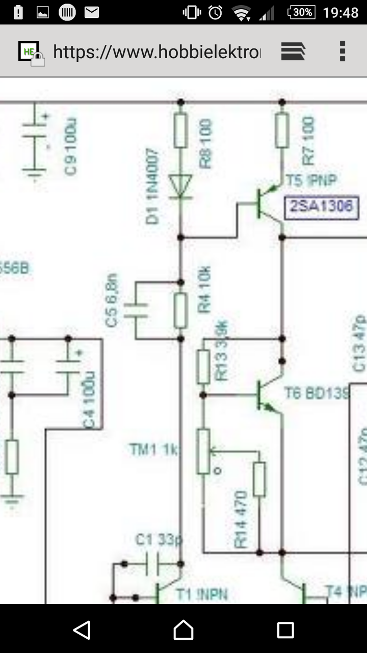

Szia! Kihagytad a nagyjelű erősítő tápágából a diódát. Csúcsra járatva az erősítőt a végtranyók annak is lehúzzák a feszültségét és egy jó adagot elveszítesz a kivezérelhetőségből.
Az R4 1k helytelen.
Szia! Az ingadozó +5V-os tápot vizsgáld ki!
Ahogy bedugom az erősítőt onnantól kezdve a processzornak mindig kapnia kell a +5v-ot?
R4 az 10k a rajzon. A dioda még lehet visszakerűl.

T1, T4 közös emitterén is van R4-es, arra vonatkozott a megjegyzésem.
Mennyi az a DC és hogyan mérted. Ha sok akkor elfüstöl a hangszoro....
Jogos ! R9 nek kéne lennie, és 100ohm.

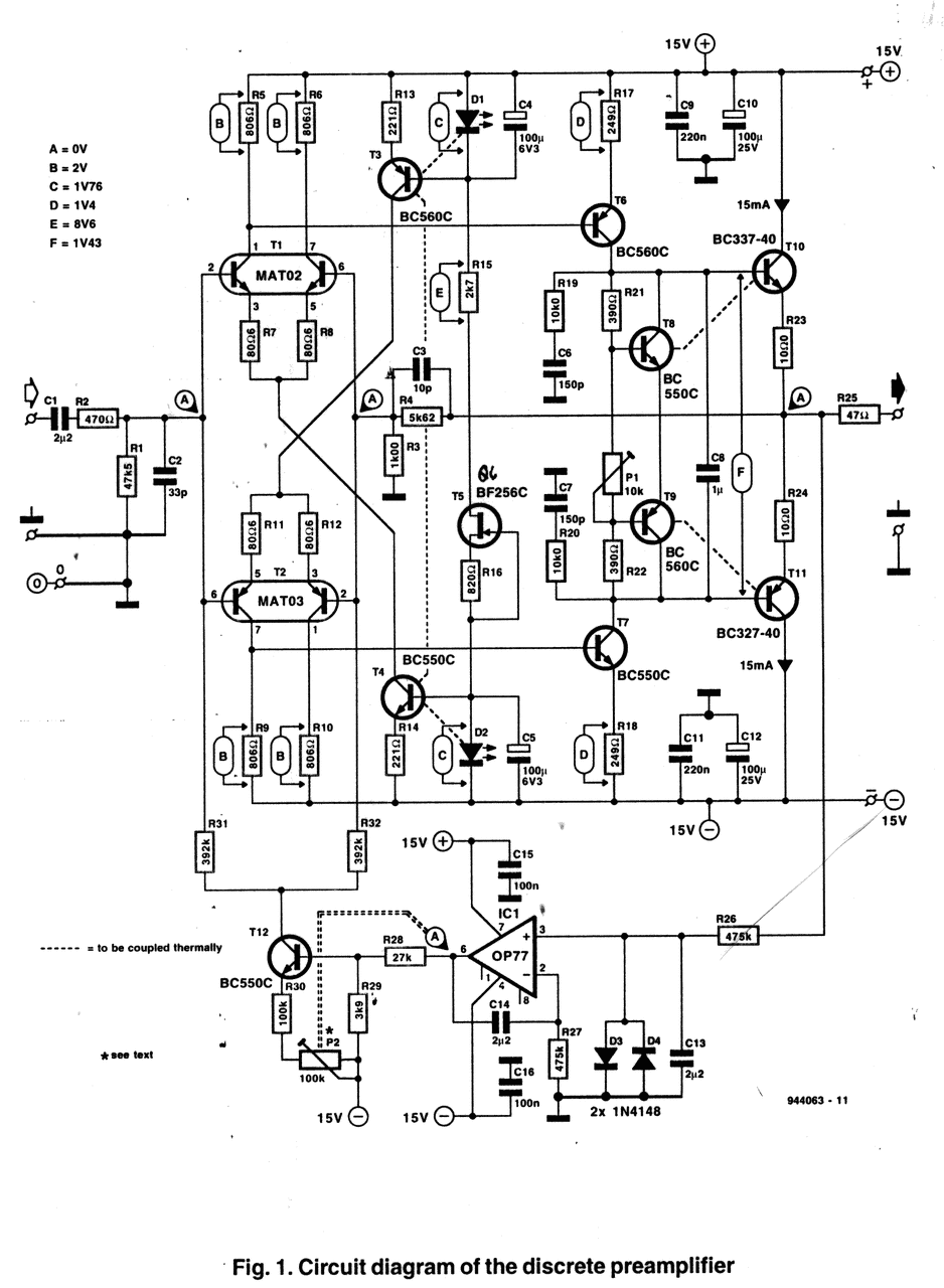

Még a fetessemmel is gyerekcipőben járok, de már az előerősítőn töröm a fejem. Valaki megépítette ezt a szerkezetet, hangerő szab. potméter hova van kötve?
A hangerő szabályozó potenciométer csúszkája a C1-re van kötve. Értéke 22K - 47Kohm és logaritmikus. A másik 2 kivezetés közül az egyik a testpont, a másik pedig a bemenet.
Én ezt az előerősítőt csak akkor építeném meg ha már kb 10-et készítettem volna és még mindig elégedetlen lennék velük! Valamint tudnék olyanokról, akik már sikeresen megcsinálták és lenne hozzá nyomtatott áramkör is! (Remélem nem egy magazin erősítő, ahol két számmal később közlik a hibajegyzéket.)
Nekem ez a kapcsolás nem tűnik előerősítőnek, sokkal inkább egy kisteljesítményű fejhallgató erősítőnek. Nagyon hajaz egy műveleti erősítő belső kapcsolására.
Az előerősítő feladata, hogy kis bemeneti jelekből, nagy erősítéssel, minél kevesebb zaj hozzáadásával viszonylag nagyszintű használható jelet állítson elő. Ebben a kapcsolásban aztán van minden. A sok tranzisztor sok hozzáadott zajt is jelent. Mivel a jelszint kicsi, azért előerősítő, nem igazán lényeges dolog a differenciál erősítő használata, és az egyenszint erősítése sem, a bemeneten úgyis kondenzátor van. Az sem tesz jót az erősítőnek, ha több belső visszacsatolás, kompenzáció van, Nem általános célú műveleti erősítőt kéne építeni minden nyűgjével együtt, semmi szükség rá. Egy két, max három fokozatú, de kiszajú tranzisztorokból álló erősítő bőven megteszi. Nézegess példának magnetofon fej erősítőket, mikrofon erősítőket, de ha mindenáron az általad csatolt kapcsolást favorizálod, használj kész, erre a célra gyártott műveleti erősítőt, ahol a fejlesztők már megküzdöttek a felmerült problémákkal. Jobbat nem híszem, hogy tudsz készíteni. Pl. NE5532, vagy hasonlót.

Találtam még... Erről mi a vélemény?
