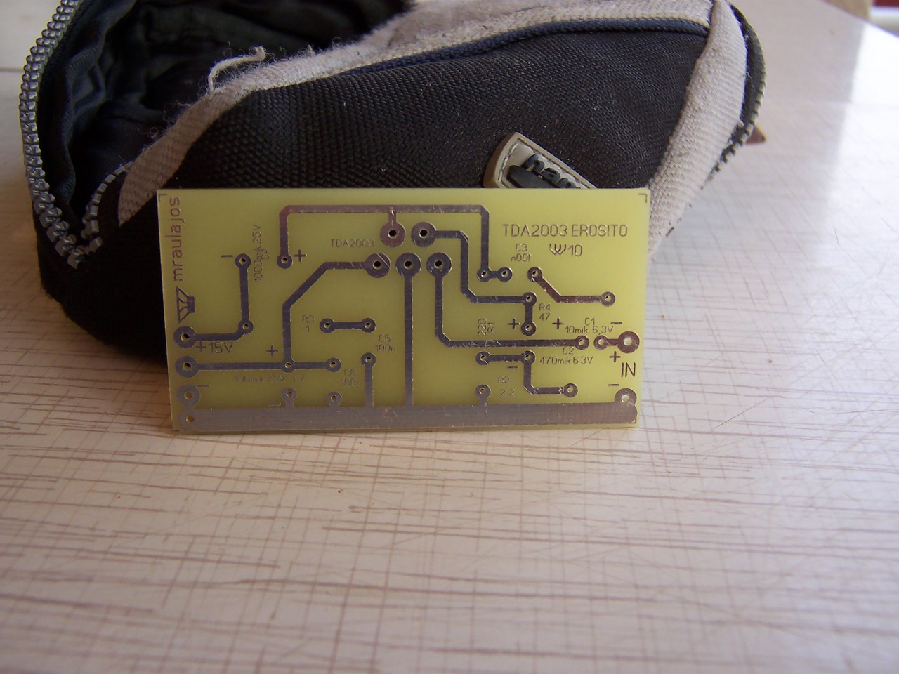

(#) mraulajos hozzászólása Jún 20, 2018 /
A képen látható panelt szeretném beépíteni. A gondom az, hogy szimetrikus táplásra van megtervezve/megrajzolva. (lehet nem jó látom?) 12V os akkuról akarom használni. Mi a legegyszrűbb megoldás?
A hozzászólás módosítva: Jún 20, 2018
(#) martin96 válasza mraulajos hozzászólására (») Jún 20, 2018 /
Szerintem ez csak szimpla tápos. Fog működni 12V-os akksiról.
