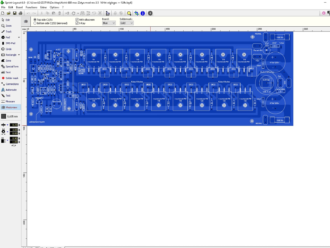

Én zsugorozom mindenhol, és a legrövidebb ponton viszem a vezetékelést a táptól, természetesen a 2.5mm es vezeték alapból mindenhol a tápnál főleg ahol rángatózik a trafótól az egyen hídig.Itt az én elképzelésem +-120v ra csak szubra, 8 pár fettel. A kondenzátor kerülgetős szakaszok áttervezve megvastagítva...

(#) zotya1983 válasza tothbela hozzászólására (») Szept 22, 2018 / 1
Fúrok egy lyukat aztán középen táplálom be Nem lesz gond szerintem hogy elől csatlakozik a betáp.Egyenlőre nem találok hozzá megfelelő hűtőbordát meg kell egy halom leszorítógyűrű is.

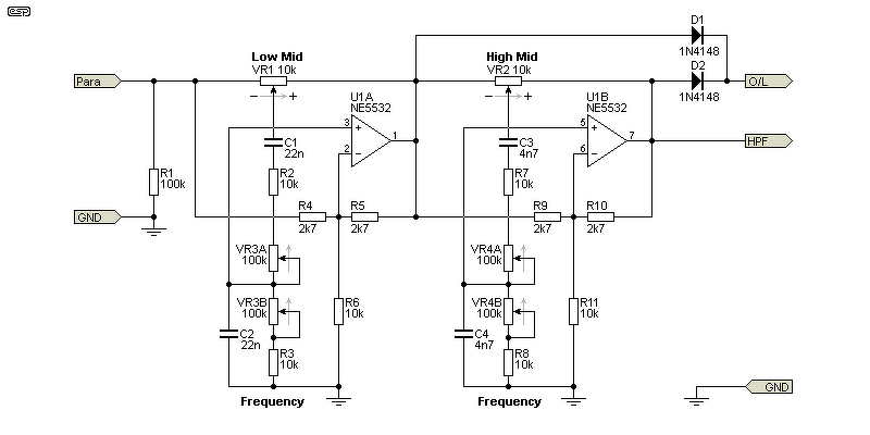

A következő közép szabályozó kapcsolás szimetrikus tápról működik és nekem csak asszimetrikus 9V áll rendelkezésemre, mit kell módosítani a rajzon?

(#) mek-elek válasza gajdossmd hozzászólására (») Szept 23, 2018 /
A rajzod szerint mekkora volt az ajánlott tápfeszültség?
(#) gajdossmd válasza mek-elek hozzászólására (») Szept 23, 2018 /
Szimetrikus +- 15V.
(#) reloop válasza gajdossmd hozzászólására (») Szept 23, 2018 /
Szia! A rajzot nem kell módosítanod, mellékelem hogyan alakítsd ki a tápot.
(#) gajdossmd hozzászólása Szept 23, 2018 /
Meg kell közepelni és ennyi?
Igen, mindössze ennyi a teendő, Gondolom nem zavaró, ha a telep negatív nem egyenlő a testtel.
Hú, de az gáz, mert lesz még előtte áramkörök ami szintén ugyanazt a telepet használja és annál a telep negatív egyben a test is azaz testen van.
A hozzászólás módosítva: Szept 23, 2018
(#) gajdossmd válasza reloop hozzászólására (») Szept 23, 2018 /
A lényeg, hogy olyan megoldás kell ahol a táp negatív testen van!
Ebben az esetben elmarad a C1 220 µF és a szűrő be és kimenetére csatolókondit kell raknod.
Milyen áramkör megy még erről a 9 V-os elemről? Van esetleg benne feszültségosztó?
A szűrő kimenetén a D1, D2 diódákat akarod valamire használni?
(#) gajdossmd hozzászólása Szept 24, 2018 /
Igen féltápos feszültségosztó van és egy hangszínkör van előtte ami mély és magas szabályozás illetve még előtte egy torzító áramkör. A diódákat túlvezérlés áramkörhöz használom, de azok el is hagyhatóak!
(#) reloop válasza gajdossmd hozzászólására (») Szept 24, 2018 /
Ebben az esetben a szabályzó áramköröd R6 és R11-nél található testpontját kösd a féltápra, R1 elhagyható. A kimeneti és bementi csatolók szükségesek.
(#) gajdossmd válasza reloop hozzászólására (») Szept 24, 2018 /
Köszönöm szépen!

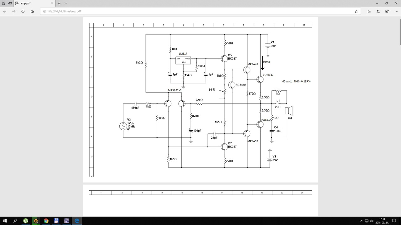

Véglegesítettem a végfokot amit tervezgetek egy jó ideje , meg is építettem , gyönyörű hangja van , a thd a szimuláció szerint 40watt 8ohm terhelésen 1v bemenő jel mellett 0.195% . Nem tudom , hogy jónak számít e ez az érték . Egyetlen problémám van , de ez eléggé aggasztó , nem tudok rájönni mi lehet a gond , ha a bemenet üresen van , akkor búgás hallatszik a hangfalban , viszont ha a bemenetre rádugok jelforrást ,akkor ez a búgás teljesen megszűnik! Bemeneti jel nélkül a búgás egyre erősödik mintha a nyugalmi áram egyre csak nőne , mivel a tranyók is elkezdenek melegedni! 60ma nyugalmi áramot állítok be , jelenleg így üzemel ! Várom a kedves segítségeteket!
(#) reloop válasza black1989 hozzászólására (») Szept 24, 2018 /
Szia! Sajnos a Q5 áramgenerátor súlyos elvi hibás. Itt a pozitív táp és a Q5 bázis közé kell a feszültséggenerátor. A szimulátorban nulla, vagy a reálistól alacsonyabb a táp belső ellenállása, azért nem ütközik ki a hiba. Légy oly jó ismerkedj meg az áramgenerátorok működésével!
