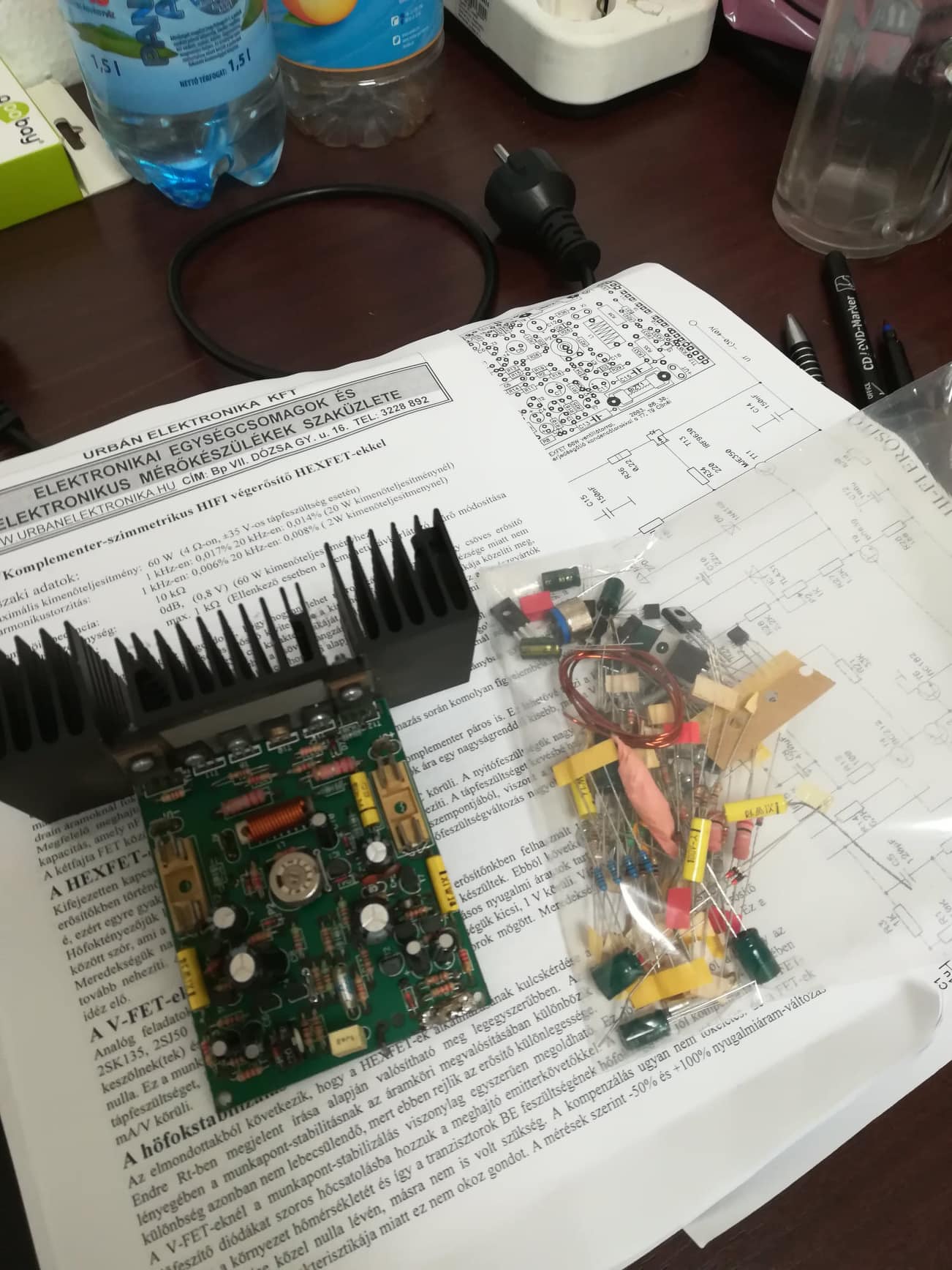

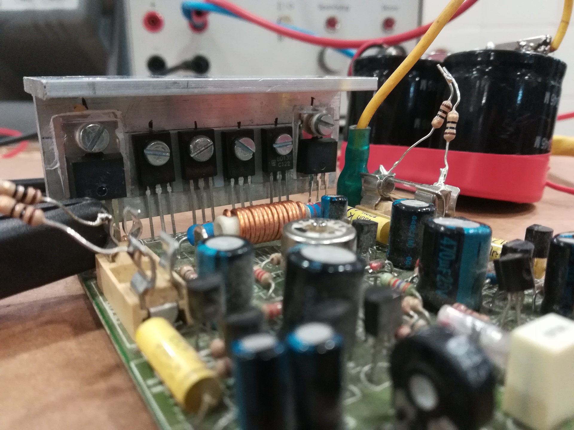

R25 és R28-on stabil 0,28V-ot sikerült mérnem. Azt a részét értem, az erősítő +-30 és +-40 között üzemképes. Viszont ha tovább növelem, már jóval több áram folyna a megengedett nyugalmi áramnál. Viszont a poti tekerésérenem reagál a kellő mértékben. A jelenleg is van a tranzisztorok alatt hőpaszta, ez a lapka elvileg néhány Watt teljesítményig használható, rendes üzemhez van természetesen szép nagy borda bekészítve.

A jelenlegi áramfelvétel, még nem a végtranzisztorok nyugalmi árama, amit 80 mA-re kéne állítanod. Azt majd az R35, R36 ellenállásokon eső feszültségből látod és 18 mV a beállítandó érték.
A tápfeszültséggel el kéne érned a ±30 V-ot, mert a 15 V-os Zener könyökfeszültsége miatt kevés az áram a nagyjelű erősítőben. Az R31-et, mint írtam cseréld ideiglenesen nagyobbra!
Melyik lapkára gondolsz?
(#) strobi válasza reloop hozzászólására (») Dec 14, 2018 /
Lapka, mármint az a fém idom, amire a fotón is rögzítve vannak a tranyók, Fet-ek. Kicserélem az ellenállást és tovább próbálkozom mert az bizonyára eldurranna.

Szuper! Jó lesz ez, Úgy néz ki túlaggódtam a dolgot. 2x1k(párhuzamosan, a teljesítmény érdekében), így nem különösebben melegszik. ±33V-nál, beállítottam a 80mA-t a FET-en, így a tápegységek 2x115mA-t adtak le. FET-ek 60fokig melegedtek 10 perc alatt, T10 is 50 fok körüli. El is kezdtem volna a saját tápegységével beállítani de a gaetz-el valami nem volt jó úgyhogy ez jövő hétre marad. Köszönöm az eddigi tanácsokat, sokat segített az erősítő életének megértésében.

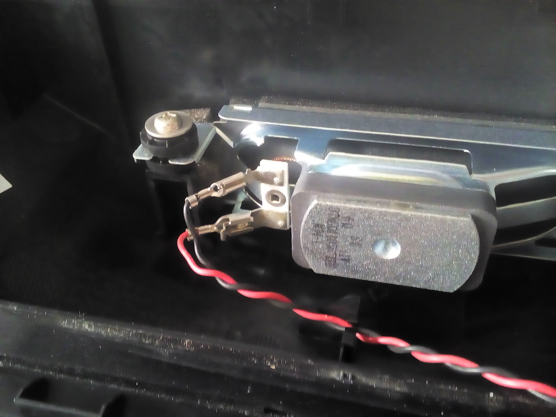

Van egy TV-nk, aminek nincs analóg hang kimenete, hogy az erősítőt rá lehessen kötni. A beépített hangszórók pedig nem valami szépen szólnak. Gondoltam kikötöm a beépített hangszórókat és csinálok helyettük két RCA kivezetést a TV-re, és arra kötöm az erősítőt.
Nos ez elméletben jónak tűnt, sőt a gyakorlatban is működik valamennyire, mert valóban hallani a műsorban lévő hangokat rendesen, csak ezen kívül folyamatos sistergő hangot is.
Gondolom a TV saját erősítője lesz a ludas. Esetleg közbe kellene még iktatnom kondit, ellenállást? Ha igen, milyen értékűek lehetnek megfelelőek?

(#) elektrorudi válasza Blintux hozzászólására (») Dec 16, 2018 /
Elárulod mi a típusa? Érdekes, hogy nincs semmilyen csatlakozó rajta, hiszen már 30 éve is volt minden TV-n valami csatlakozás. Ha más nem, SCART vagy valami fejhallgató kivezetés.
Tökéletes hangot nem fogsz kapni így, de javulhat a helyzet, ha legalább fél / háromnegyed állásba felnyomod a TV-n a hangerőt, és a hangszóró kimenetet leosztod pl. tizedére. De ezt nehéz megmondani, hiszen nem tudjuk az erősítőd érzékenységét se, és a TV kimenő jelének nagyságát se.
Elsőre tegyél be egy 100 Ohm - 10 Ohm feszültségosztót. Ha így nagyon halk lesz, akkor a 100 Ohm-ot csökkentsd felére, vagy amennyire kell, hegy megfelelő legyen a szükséges hangerő.

(#) reloop válasza Blintux hozzászólására (») Dec 16, 2018 / 1
Szia! Készíts egy osztót 100 Ω és 10 Ω ellenállásokból. Ezzel elnyomod a hangszóróvezetékre rakódó zajt, valamint nagyobb jellel járathatod a TV erősítőjét, így javul a jel/zaj viszony.
