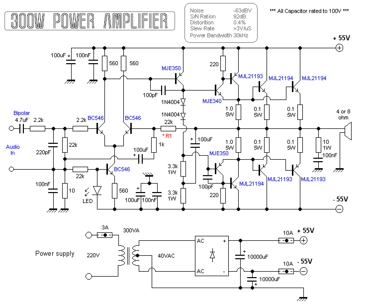

(#) csa7684 hozzászólása Dec 9, 2018 /
Sziasztok! Pár éve megépítettem ezt a végfokot. Elégedett voltam a hangjával, most újra meg szeretném építeni. A kérdésem csupán annyi lenne, hogy ha meg szeretném toldani egy - egy tranzisztorral, akkor kell e valamit változtatnom a kapcsoláson? És, hogy ez mennyit változtatna a teljesítményén?
(#) reloop válasza csa7684 hozzászólására (») Dec 9, 2018 / 1
Szia! Gondolom a toldás 3 pár végtranzisztort jelent a korábbi kettő helyett. Nyugodtan ráépítheted ez csak egy dumper fokozat.
A teljesítmény nem változik, csak akkor ha a tápfeszültséget vagy a terhelő impedanciát módosítod.
(#) csa7684 válasza reloop hozzászólására (») Dec 9, 2018 /
Hát így akkor nincs értelme. Viszont akkoriban volt egy észrevételem. Éspedig az, hogy a dumper bázisát hajtó darlington kapcsolásnál található tranzisztor kissé jobban melegedett. Ezt lehet orvosolni, Vagy ezzel sem érdemes foglalkozni?

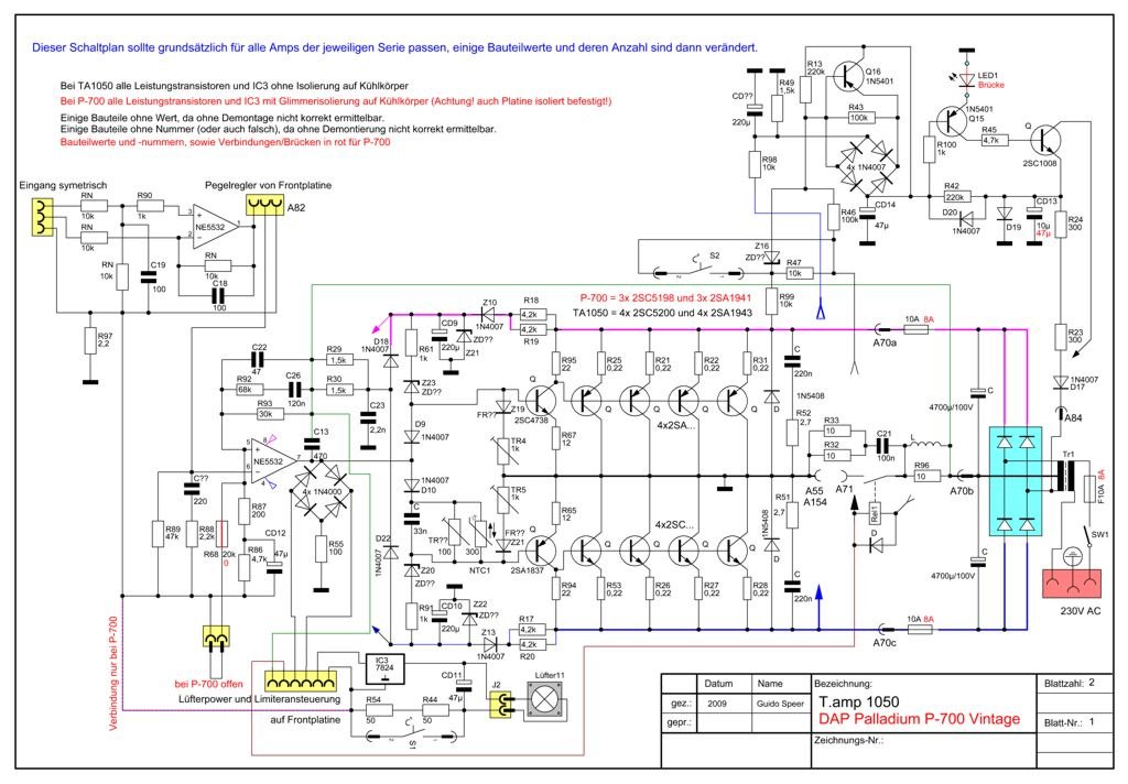

(#) mraulajos hozzászólása Dec 9, 2018 /
Hat évvel ez előtt szenvedtünk reloop-al ezzel a témával, ami sikerrel zárult. Egy t.amp ta1050 es ről van szó. Annyi gondom van vele, hogy clip jelző nem jó van beállítva. (szerintem) Egyáltalán lehetsége e ilyen? Mindíg túlvezérlést mutat, holott hangerőből, és a potik állásábó itélve nincs túl hajtva. Lehet e ezen állítani, hogy a tényleges értéket jelezze.?
Annak a tranzisztorpárnak természetes a melegedése, mert rajtuk folyik a nyugalmi áram. Mikor az 1 Ω-os ellenálláson már 0,6 V esik akkor nyitnak a dumper fokozat tranyói.
Értem. köszönöm a válaszodat! Akkor azt is békén hagyom.
(#) reloop válasza mraulajos hozzászólására (») Dec 9, 2018 /
Szia! A clip jelzés itt úgy működik, hogy a műveleti erősítő kimeneti jele megugrik mikor nem érkezik a bemenettel arányos visszacsatolás. A clippelés ennek a tipikus kiváltója. Az IC kimenetén lévő diódahíd egyenirányít a LED számára és a 100 Ω korlátozza a LED áramát.
Hibalehetőségek: zárlatos dióda a hídban, túl alacsony nyitófeszültségű LED.
Mérd meg a műveleti erősítő kimenetén az egyenfeszültséget testhez képest!
(#) mraulajos válasza reloop hozzászólására (») Dec 9, 2018 /
Köszönöm! Később fog rá sor kerülni, majd referálok.
(#) mraulajos válasza reloop hozzászólására (») Dec 11, 2018 /
AZ NE5532 IC ről, és az 4x1N4000 diódahídról, és az R55 100ohm ról van szó.?
Megkérnélek, jelöld meg azt a pontot, ahol mérjek.
Milyen pozicióban legyen az erősítő méréskor?
(#) reloop válasza mraulajos hozzászólására (») Dec 11, 2018 /
A rajzon az IC 7-es lába a kimenet, amin feszültséget kéne mérned vezérlés nélküli állapotban. Pár tizedvolt amivel elégedett lennék.
Igen, az IC 7-es láb és az R55 közötti diódák ellenőrizendők.

(#) strobi válasza reloop hozzászólására (») Dec 12, 2018 /
Úgy néz ki sikerült megszerezni az eredeti dokumentációt és egy működő végfokot is amihez Januárra hozzá is jutok és biztonságos körülmények között be tudom majd állítani. Ha máshogy nem, azzal szerzett tapasztalatok útján fel tudom éleszteni ezt a modult is.
Összegezve a problémámat a jelenlegi erősítővel kapcsolatban. A csatolt rajz szerinti MJE tranzisztorok (T10, T11) irreális melegedésére van-e ötletetek? A nyugalmi áram potméterének állítására nincs reakció. Mit érdemes átvizsgálnom?
A hozzászólás módosítva: Dec 12, 2018
(#) reloop válasza strobi hozzászólására (») Dec 12, 2018 /
Szia! Így már tudunk haladni. Elsőként mérd meg az R31-en eső, a beállítással elérhető legmagasabb feszültséget, 6-7 V kell, hogy a végtranzisztorok nyitás közelébe kerüljenek, azaz legyen nyugalmi áram.
Ez a 6-7 V azt is jelenti, hogy az ellenálláson és ezzel együtt T10, 11-en 60-70 mA folyik, ami ezt a parányi tranzisztort bizony a megszokottól sokkal erősebben fűti. A 2 W disszpáció jó hővezetésű szigetelőn tud azért távozni a borda felé, ez vékony mica lemezzel és pasztával azért elérhető.
A fotódon látható R31 elég kicsi fizikai méretű, bizonyára az is melegszik rendesen (R38 szintén), ide 2 W-os ellenállás felelne meg. Úgy látom a furattávolság is ehhez igazodik.

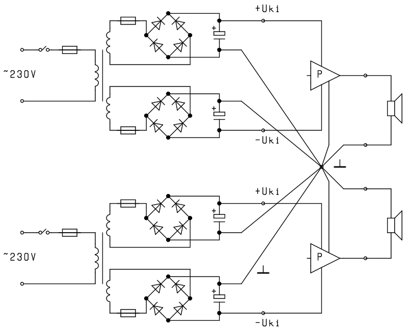

(#) csa7684 válasza reloop hozzászólására (») Dec 13, 2018 /
Ezt a tápegységet csak két trafóval érdemes, vagy mehet 4 szekunder egyre is?

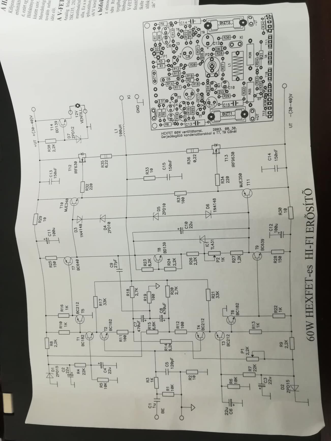

(#) strobi válasza reloop hozzászólására (») Dec 13, 2018 /
Hát az az ellenállás kb 80 fokig melegedett , 2x20V-ig tekertem a tápot, ekkor már 2x70mA folyt a tápegységekből. Ellenálláson 6.4 és 6,55V tudott esni a poti állításával, bár gondolom ennél jóval nagyobb tartományt kéne tudnom bejárni. Az esetleg érdekes lehet, hogy a csúcs a középállás környékén volt? Azt ne felejtsük el, hogy nem a gyári FET-eket használom. Lehet akkora különbség a karakterisztikájában, hogy az adott áramkör nem a tartományában dolgozna?
(#) reloop válasza strobi hozzászólására (») Dec 13, 2018 / 1
Ez már majdnem jó. Lehet, hogy kevés a tápfeszültség. A nagyjelű erősítő áramát ellenőrizzük le! Az R25, R28 ellenállásokon 0,7-0,8 V feszültségnek kéne esnie.
A hatékony hűtésről remélem sikerült gondoskodnod, mert a T10,11 fűt rendesen és a végtranyók még ki sem nyitottak.
Az élesztés során megengedhető azért a FET-meghajtók áramának korlátozása, R31 helyére 470 Ω-ot ajánlok.
(#) reloop válasza csa7684 hozzászólására (») Dec 13, 2018 / 1
Akkor van értelme a külön trafónak, ha opció az egycsatornás üzemeltetés.
